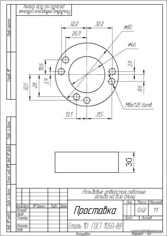

Ну наконец то добрался до переда! Лед тронулся!
Делал вот по этим чертежам
осталось выточить вот такие еще
Почему это я вдруг начал лифтоваться спросите вы? Потому что один наконечник рулевой разбило и зимнюю резину чутка подъело кривым сходом и чтобы два раза не гонять на сход-развал я лучше сразу лифтанусь и рулевую переберу и один раз сделаю развал-схождение.
