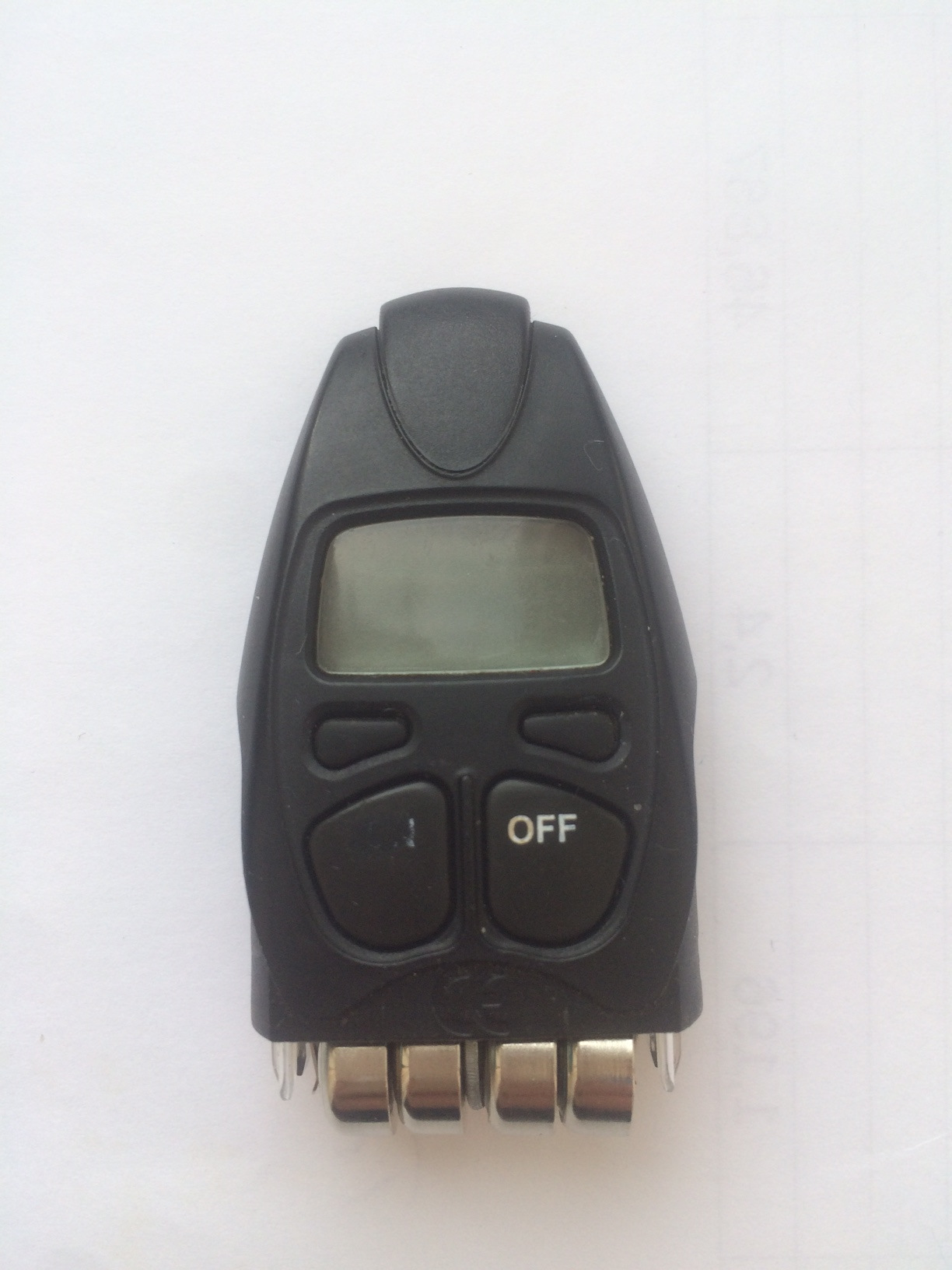

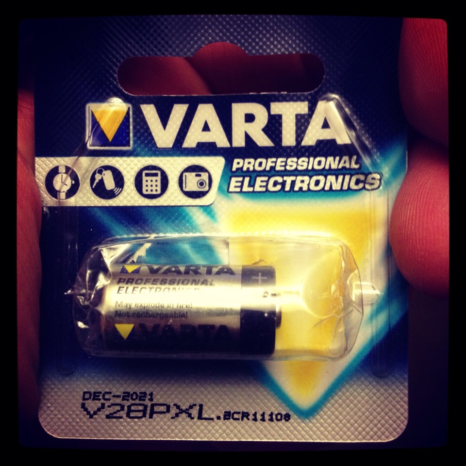

В машине установлен штатный предпусковой подогреватель Webasto. И есть у него замечательный пульт ДУ — Telestart T100 HTM. А в пульте этом — не менее замечательная батареечка на 6 вольт, литиевая.
Так вот, начал три месяца назад пульт сообщать о скорой кончине батарейки. Значения этому я особо не придал, ну подумаешь, батарейка — пошёл в ремонт часов да купил. И однажды зимним морозным утром пульт сказал FAIL при попытке запуска вебасты. Попытка передёрнуть батарейку помогла на один запуск. Ну и пошёл я в ремонт часов, а там о такой батареечке и слыхом не слыхивали. И в М-видео, и в остальных подобных магазинах электроники. В Чип-и-Дипе подобрали алкалиновый аналог, но счастье было не долгим — пульт сажает алкалин за пять запусков.

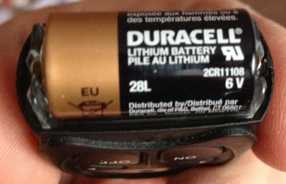

Название батареечки Duracell 28l, она же Гога, он же Жора 2cr1/3n, она же v28px… в общем гугление не обрадовало — стоит в среднем от 1000 рублей, в вебастовых сервисах батареек нет, у официального дилера ситроен — тоже нет.
Нашлась батарейка в центральном сервисе вебасто на другом конце Москвы по цене … 900 рублей!
Так что, пользователи вебасты, мужайтесь :) В Москве сей расходник достать — задача не тривиальная.

Пишу из 2026 года, эти батарейки не то что дорогие, их просто невозможно найти в продаже😃Хитрость с четырьмя LR44 сработала, спасибо🤝
После долгих поисков и проб разных марок батареек, остановился на LR44x4шт по цене 11-15 руб.шт!=44-60 руб. На год хватает!
Спасибо ! :) заказал тоже LR44, буду пробывать

Не подскажете, как снять крышку с пульта? Отгибать отвёрткой нужно?
Да просто с одной стороны отогнуть и придерживать чтоб не захлопнулась и потом с другой стороны поддеть, можно и отверткой, но мне ногтей хватало:)))

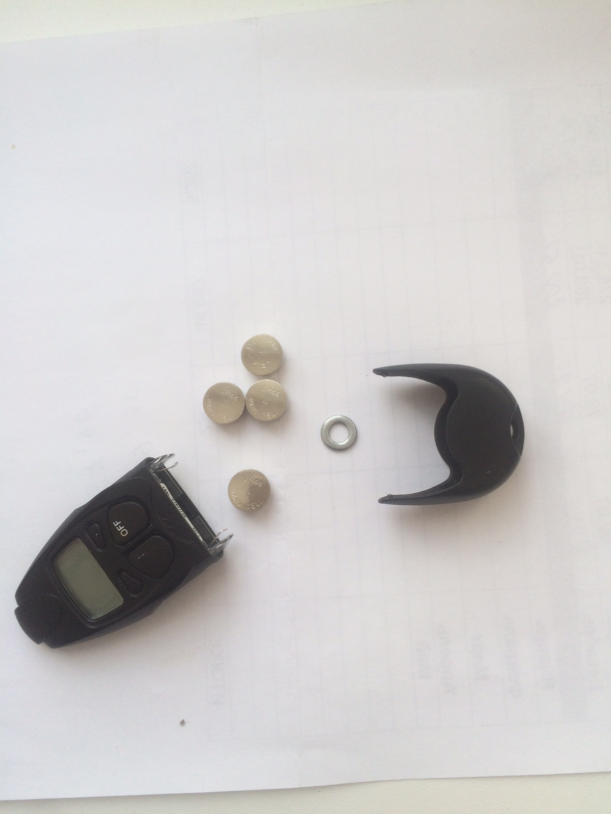

Мои LR44 умерли после третьего запуска 😜
Или старые или замкнул из и они сели! Мои год стоят и все работает!
Ты шайбочку поставил между ними кстати?
Конечно поставил, и не шайбочку, а целая гайка влезла. Скорее батарейки китайские негодные, у сына экспроприировал из его машинки. Но всё равно, заказал литиевый Robiton, 240₽

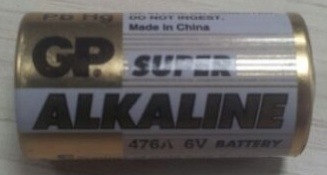

Хелп. Подготавливаюсь к зиме. Посмотрел на пульт вебасты а там батарейка приказала долго жить!Тоже купил батарейку gp. Но она сдохла на следующий день. Что это? Может с пультом что то?
С пультом все в порядке! Проблема в батарейке, ищи именно литиевую, алкалиновая садится очень быстро. Я тоже сначала подумал что пульт сломался, но поставил литиевую — все ок, работает как надо. Самое смешное, что ребята в часовых киосках бьют себя пяткой в грудь: "да все будет работать, мамой клянус!" и впаривают обычную алкалиновую батарейку :)

В конце января у меня тоже села батарейка. После долгих поисков нашел аналог щелочную батарейку 4LR44 "Эра" за 100 руб. шт. До сих пор работает нормально, не села. Заказывал 2шт. + достака 300 р. итого за 500 р. у меня две батарейки. Думаю еще на одну зиму хватит, а потом закажу себе еще.
У меня вот две алкалиновых GP сожрались очень быстро, запусков на 5-6 каждой хватило. А так да, по 70 рублей были.

Так тут парни говорят, что надо именно литиевую, а Эра вроде алкалиновая? и не садится?
С февраля до сих пор одна работает, вторая еще в запасе.

Кстати ЭРА 4LR44-1BL алкалиновая.
Да, алкалиновая, но вот уже почти год работает и не садиться.
Заказал с алиэкпресс. А пока свою старую Duracell зарядил зарядником от машины детской ))). работает 4-ый день…
Заряжать литий… эт вы экстремал. Они от такого взрываются и оооочень жарко горят.
Не в курсе был…))
Еще от попадания воды такой же эффект. Или от использования двух литиев последовательно, но с разной степенью заряда (одна начинает прокачивать другую и бабах)
Интересные факты… спасиба буду знать ))
