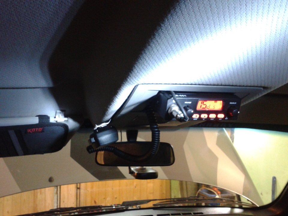

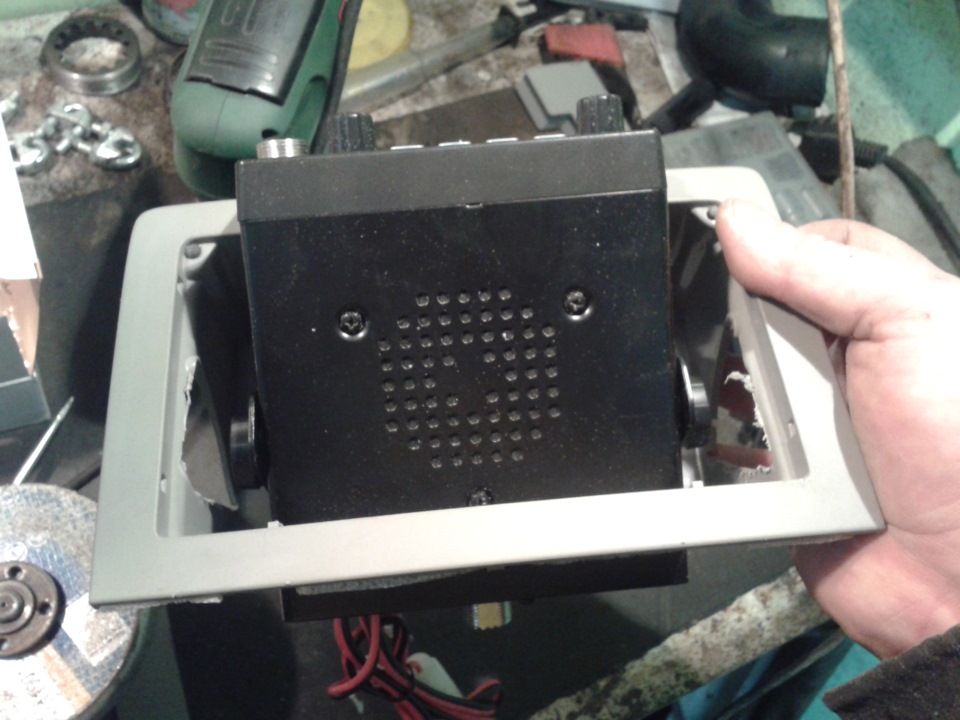

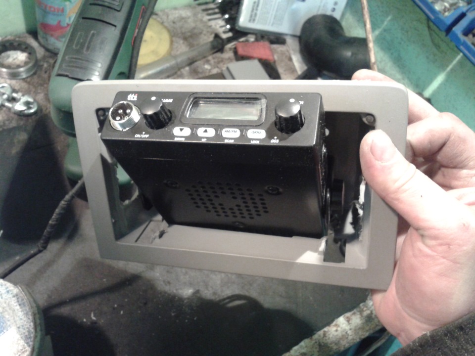

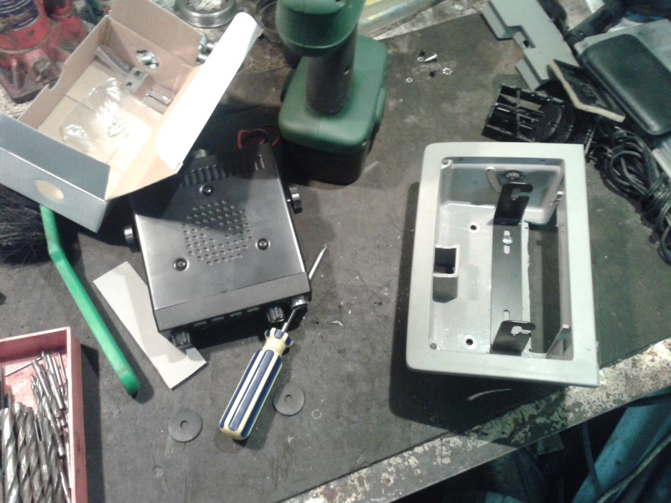

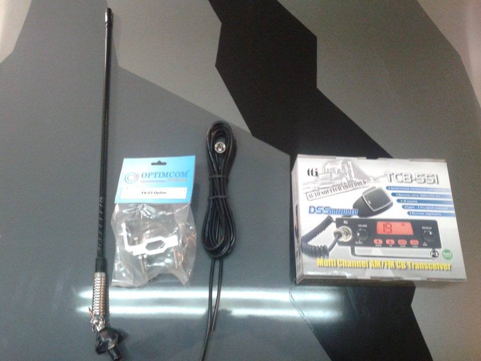

Приобрел радиостанцию ибо до этого была установлена не моя) Сложился определенный опыт и я четко понимал что рация должна быть или в потолочной части, либо в торпеде, я выбрал первый вариант! Тем более подочечник мне не нужен… Еще мне понравился момент, что тангетку вообще можно не снимать, а просто поднять руку и нажать на кнопку передачи так как она находится в рабочей зоне

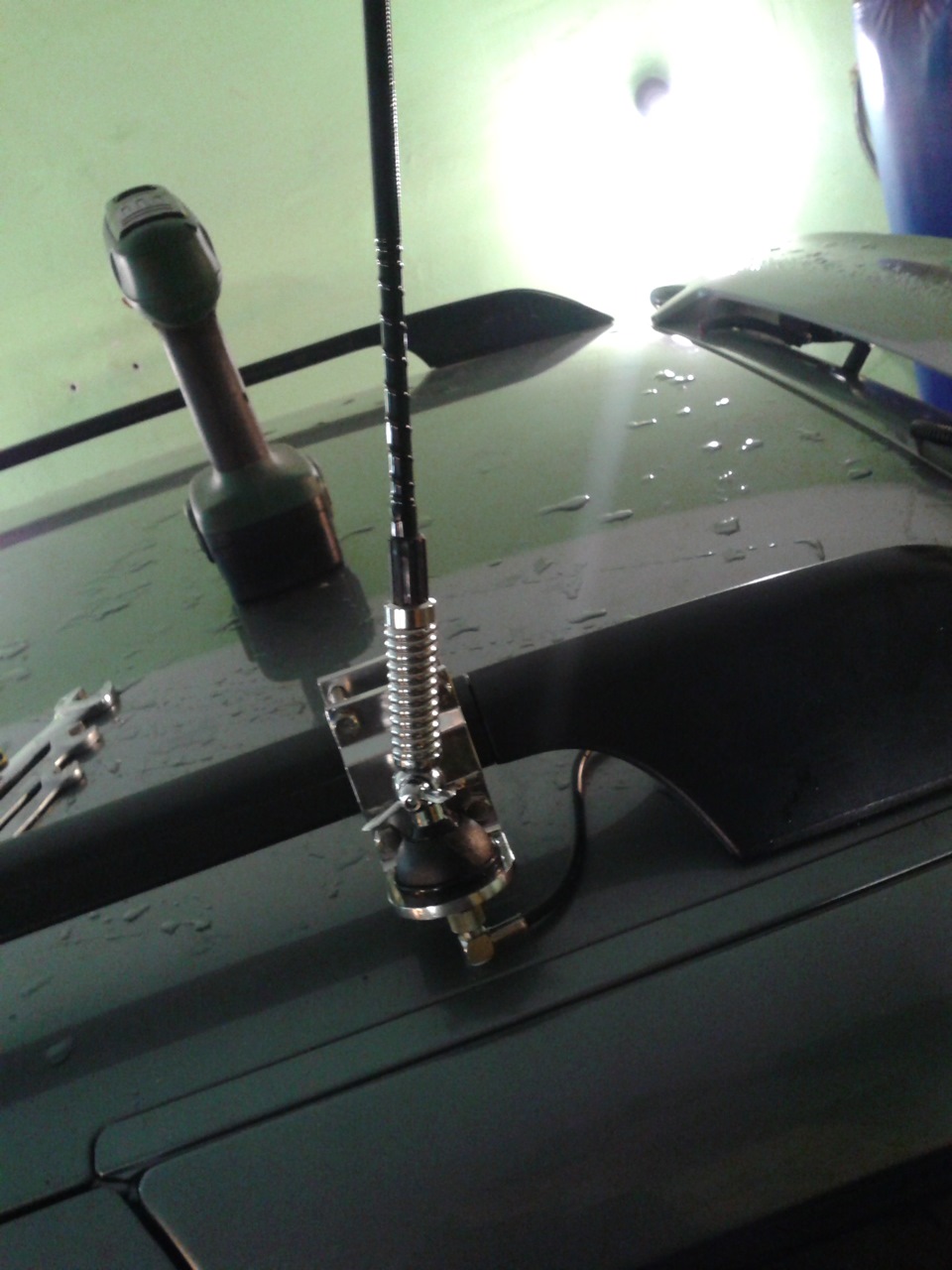

Антену, ИМХО, лучше бы на задней двери закрепил))))
А по теме установки самой радейки — зачет!

А про антену на задней двери по подробнее можно?
А что подробнее? специальный кронштейн.
Посмотри у меня www.drive2.ru/r/chevrolet…244/logbook/?page=2#pager
Понял.Смотрю.Спс.
Через рейлинги масса на антенне хорошая?
А зачем? там кабель с массой к антенне. Или я чего то не допонимаю?
Я когда настраивал антенну, в основном все настройщики смотрят, чтобы сама антенна на массе хорошо сидела. Почему сам точно не знаю.
Массы оказалось вообще нет ! Выводили отдельным проводом

И как, куда, через что тянул антенный кабель?
В таком варианте запас есть еще примерно 10см а размеры 124х37х135
В креплении рейлинга к крыше высверлил дырку и по внутренней поверхности крыши пустил кабель обмотав поролоном
а куда ж теперь очки пихать?)
Ну что же буду всегда в очках ходить))) что делать то)))
да, по-другому никак теперь)))))
…или рация, или очки!)))))
Это добавляет брутальности с рацией и в темных очках)))…

антенна какая?
кто настройку делал?
Спасибо! Антенна www.tech-comm.ru/index.php?product=13 настройку буду делать у Володи Московское Ш 60
у самого руки никак не дойдут установить, аналогично рассматриваю только торпедо (места нет) или потолок, но у меня шнивер дорестайл, поэтому на потолок нужно будет колхозить небольшой корпус для рации
Я рассматривал в торпедо но не захотел убирать средние жалюзи печки так как все таки они мне нужны! А оказалось самое лучшее это потолок! Так как сказывается опыт покатушек
