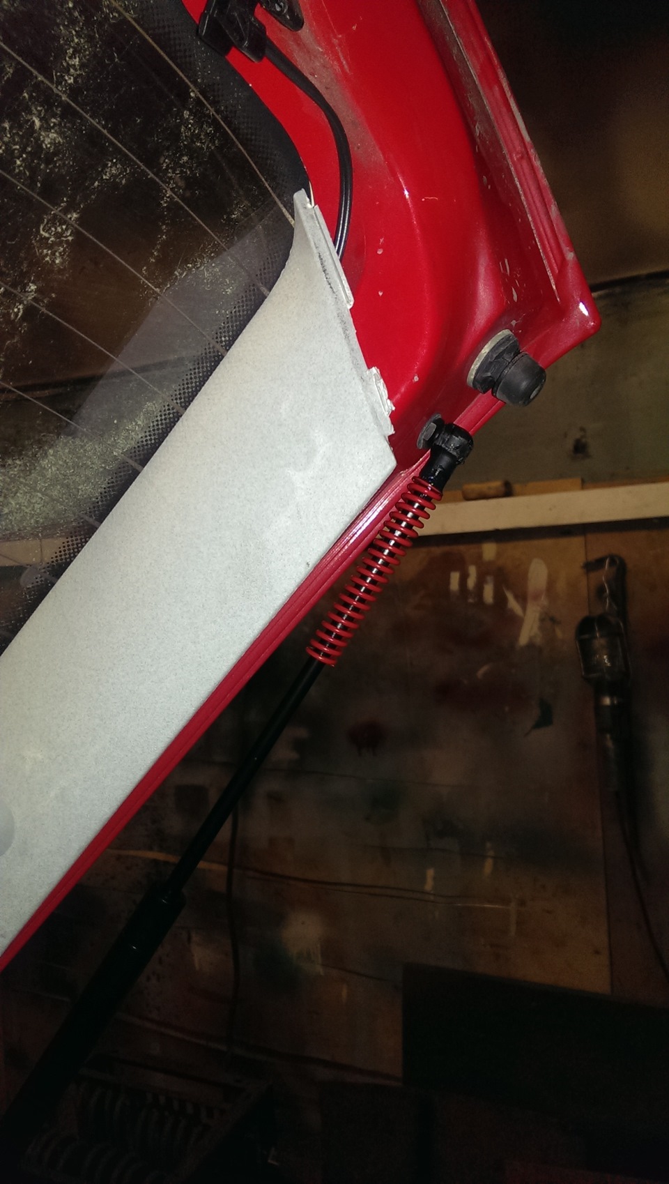

Хочу рассказать о небольшом усовершенствовании своего гольфа — открывание багажника с кнопки в салоне.
Итак, для этого были куплены новые стойки крышки багажника Stabilus 7628 LW, два универсальных активатора (один для запирания замка, т.к. нет ЦЗ, а второй для открывания багажника), провода, кнопку и самое главное — пружинки!
Для подбора пружинки измерил толщину штока стойки и её высоту, которая остается при закрытом багажнике.
Почитав форумы Scoda, где тоже ставят пружины, и проанализировав свои параметры подобрал себе пружинки инструментальные STHR16-89.
Установил их на шток и зафиксировал герметиком.
Далее снял пластик под рулем и врезал туда кнопку и кинул провода в багажник. питание взял от освещения багажника.
Дополнительные работы:
Установлен активатор замка багажника. До этого закрывался только ключом, а это, сами знаете, геморой!
Добавил шумки, чутка переборщил, надо было по меньше, т.к. при нуле градусов на улице стойки уже не поднимают дверь! Но зато дверь не выстреливает, более пафосно открывается))
Итого: базовая версии гольфа с автоматическим открыванием багажника!

Подскажи как на шток их засунуть ? Разбирать газовый упор или как внутрь их туда
В тески за шток и открутить кончик

Со штока пластиковую пимпочку в тисках откручиваешь (но аккуратно, чтоб шток в тисках не испортить)

Стойки можно было и не менять, в принципе они были нормальны. Заказывал в Стамо, тут где-то написано. А вычислял по размерам, внутренний диаметр — это диаметр штока, плюс ширина витка, вот и вся пружина. Далее уже подбирал по параметрам, примерно как ставил народ на шкодах, по сути всю инфу взял оттуда
подскажи пожалуйста,
зачем стойки менял?
как вычислил какие пружинки нужны?
где заказывал?
P.S. в семье есть еще киа сид 2014 г.в. просто в печенках сидят грязные руки при открывании багажника
P.S. нужно учесть один момент, когда багажник открыт, надо посмотреть на шток аммортизатора и определить, полностью он заходит или остается какая то часть (определяется по загрязненности штока). Если грязи (пыли) нет, то пружину уже не поставишь, а если есть, ну например 30 мм остается, то принимать это расстояние для выбора пружины, как её характеристику — длину в сжатом состоянии
на 14,5 мм амортизатор не заходит до конца
расстояние при котором амортизатор включается в работу 45 мм…
пока не нашел такой пружины которая в 3 раза сжимается
отсюда получается :
ты взял Пружинки инструментальные STHR16-89… их длина состовляет 89 мм. из таблицы взятой на сайте www.prugini-spb.ru/catalog/1/21.html выходит что они максимально сжимаются на 33,4 мм, отсюда следует, что амортизатор задней двери не входит до конца на (89-33,4) = 55,6 мм.
правильно я понял?
Да, вроде, правильно! 14,5 мм маловато будет, но можно попробовать stmb16-25

подскажи по амортизаторам в каталоге написано что у них выталкивающая сила, 500 N у штатных 470 N ну как то кажется что 500 мало так как читал до этого что ставят от универсалов где N 600 и более
Возможно и мало, но тут смотря для чего?!
Я вот шумкой обклеил дверь и она стала тяжелее и 500 мало (особенно когда температура к нулю идет), если бы её не было то вообще всё равно. А так если у универсалов 600 и размер такой же, то, наверное, лучше их!

Можно подробнее про то как закрепил пружинку, посторонних звуков нет от нее? Я просто на мк2 себе сделал но не придумал как закрепить, пружинки от зонта автомата))
Герметиком приклеил, он же как резина становится
Ммм… а пружинкой его не будет сдерать, и что за герметик? Хочу попробывать тоже герметиком сделать.
Не сдирает, уже месяц весят! А герметик для двигателя
