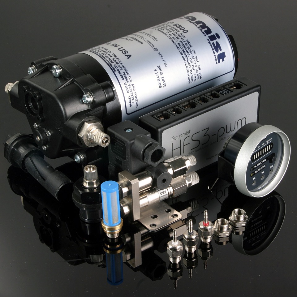

На улице потеплело и пришло время установить в моего форя систему впрыска водометанола Aquamist HFS-3v3

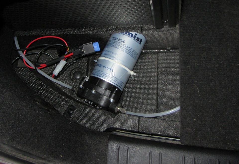

Первым делом встал вопрос где разместить 10л бачек с насосом. Перебирал разные варианты, в итоге пришел к следующему. Насос разместил в пенопластовых отсеках под полом багажника, для этого пришлось сделать в них вырезы под насос, получилось неплохо. Также провел трубки до насоса и провода таким образом что пенопластовую подложку можно легко вытащить ничего в магистралях не разъединяя.

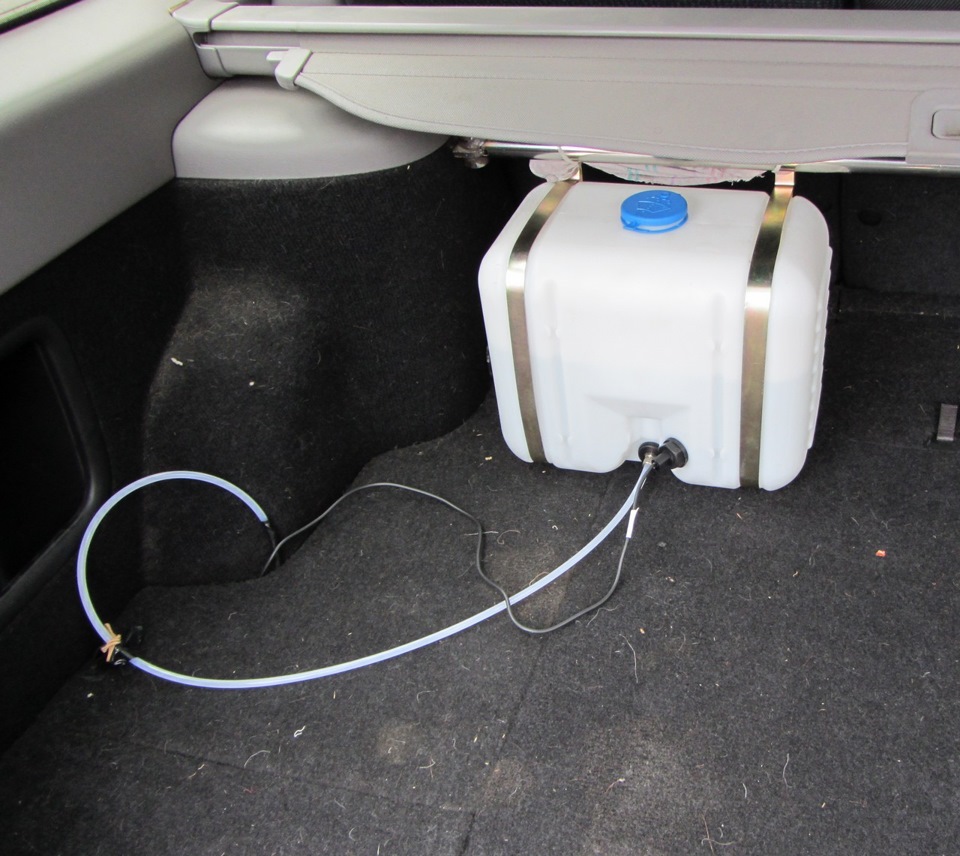

Бачек закрепил на распорке за раскладывающейся 1/3 сидушкой, оставил запас шланга таким образом что при необходимости вдруг перевести "холодильник" достаточно убрать распорку заднюю и отодвинуть в сторону бак. Кстати ездил на шиномонтаж, колеса отлично влезли ни распорку ни бак не трогал. В идеале лучше конечно сварить хендмейд из нержи бак и целиком его поместить в заднее крыло, такая стелс установка, но это трудоемко и затратно без необходимости делать :)

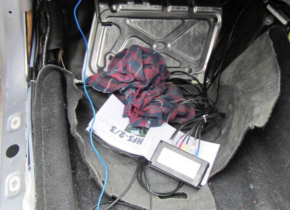

Все электрические провода (особенно силовой на насос) нужно помещать в защитную гофру. Отлично подошла разрезная на 6мм. Если посмотреть на фото ниже — по порогу идет гофра внутри питание силовой провод и синий сигнальный с бачка, рядом там-же проложена трубка подачи водомета.

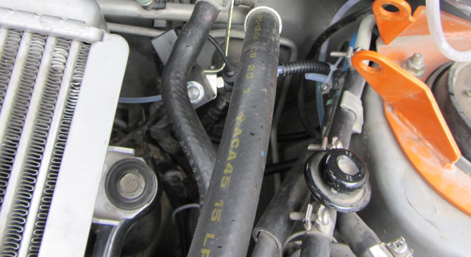

Далее встал вопрос как магистрали завести под капот. Поискав как это можно сделать остановился на двух вариантах. Первый через заглушку перед аркой можно вывести в крыло и там над подкрылком вышло бы рядом с аккумулятором. Второй вариант — через моторный щит, по салону идут три топливные трубки и одна дырка на моторном щите в заглушке осталась неиспользованной, собственно ее и решил использовать чтобы вывести трубку подачи водометанола и три проводка (питание на насос +12в, FAV клапан — красный и считалка потока — желтый) под капот, все отлично пролезло. Чтобы добраться до этого места пришлось чуток резануть шумку и снять вентилятор.
Под капотом нужно разместить FAV клапан, примерял разные места, в итоге сделал простенький кронштейн и разместил клапан на нем, получилось также довольно неплохо, как будто он там с завода стоит и главное не мешается.

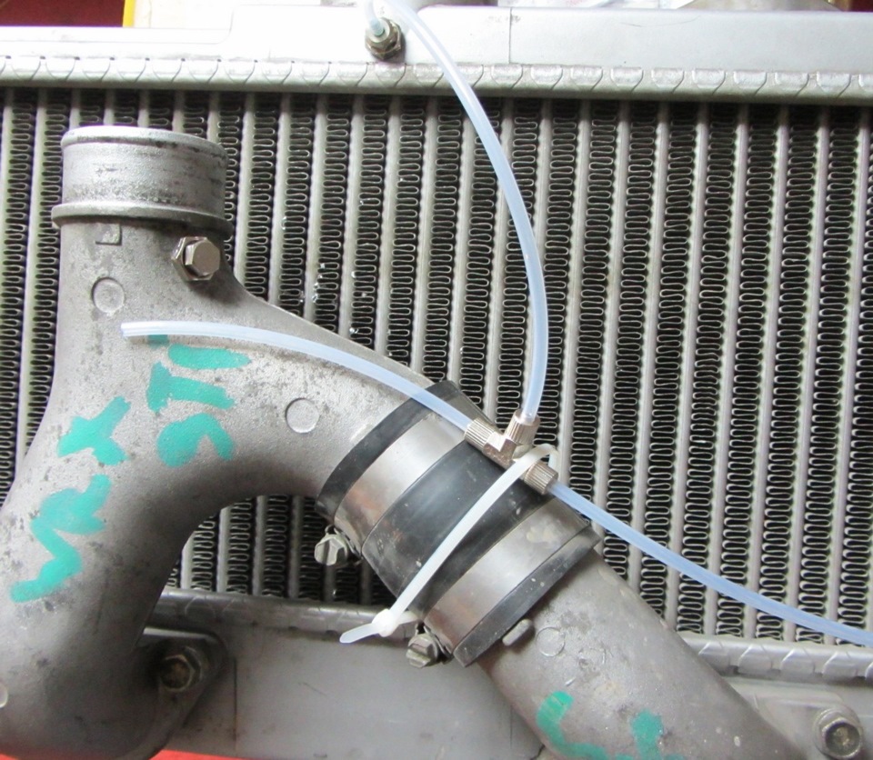

Снимаем стишный интеркулер и думаем как разместить форсунки. Одну поместил перед дросселем. Вторую чуть меньшего размера в Y-пайпе, для топ-интеркулера это самое оптимальное размещение (такого же мнения и придерживаются разработчики аквамиста). Сверлим дырки сверлом на 8-9мм, далее берем метчик 1/8NPT нарезаем резьбу, вставляем адаптеры зафиксировав их анаэробным фиксатором резьбы. Вкручиваем в адаптеры форсунки и через тройник подсоединяем их между собой. Советую перед тем как на игрике сверлить дырку — примерить кулер, вот это расположение форсунки как на фото (там штатная заглушка ввернута) мне не подошло — кронштейн кпп упирался в форсу, пришлось временно кулер задрать вверх, далее перенесу в более удачное место.

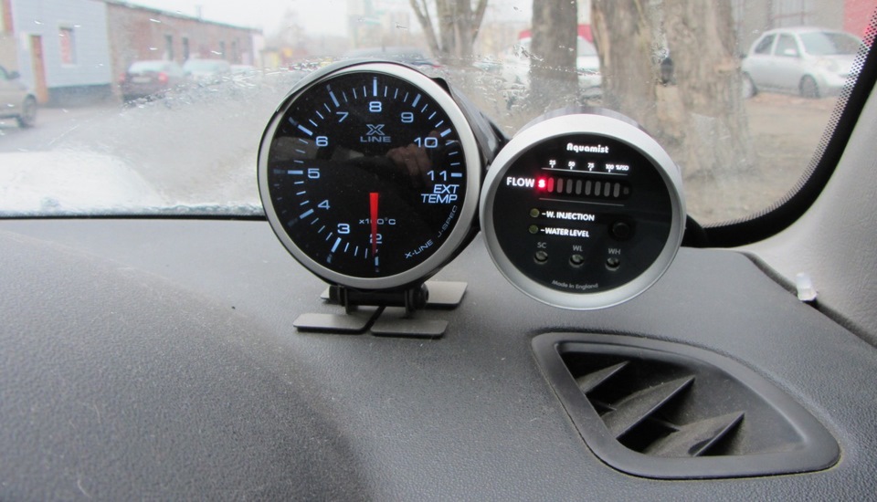

Показометр имеет размер 52мм, выводим его на панель, купив предварительно (Я не купил еще, пришлось изолентой пока примотать к соседнему датчику) для него 52х мм подставку.

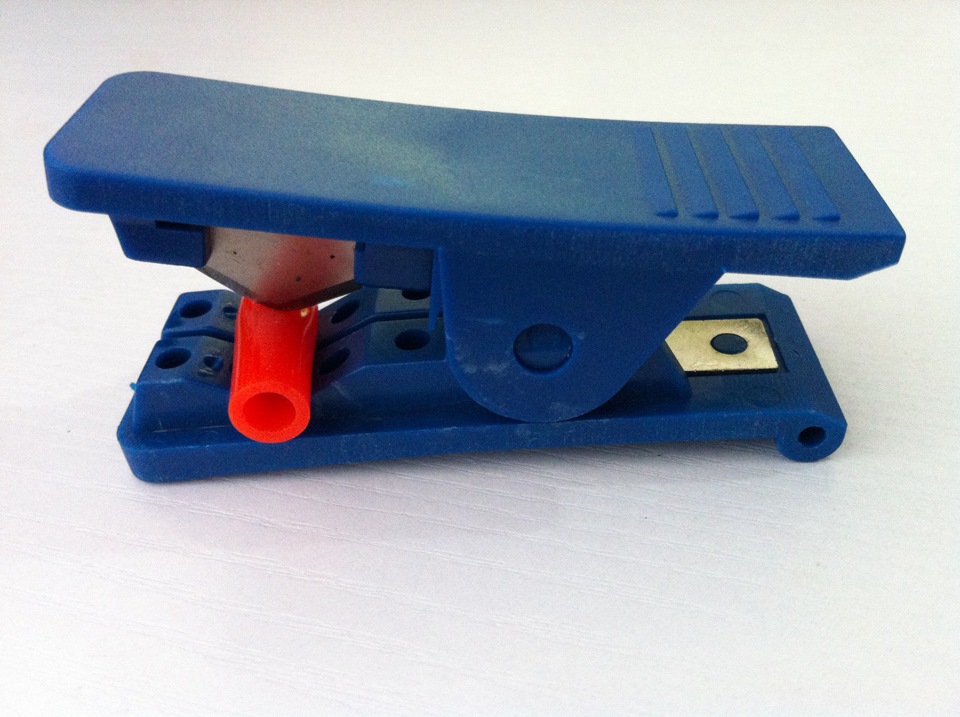

Далее небольшая заметка по подключению трубок водометанола. Резать их нужно четко под углом 90 градусов для этого использовал следующее приспособление. Можно очень острым ножом резать, главное чтобы не мялись края (как это делают кусачки).

Бачек мне этот не понравился, когда под завязку — протекает через крышку. Зато входит много и бюджетно, для первоначальной установки самое то, но теперь решил заморочиться на более серьезный бачек
я литров 6 налил пока все четко, повваливал километров 50 визуально сколько было так и осталось :) Думаю литров 8-9 тож не протечет.
Да видел твой бак за 10т.руб помойму, крутой канеш, но здорооовый, не думал в эти деньги хендмейд из нержи сварить? чтобы куданибудь в крыло убрать… и плюс можно было сделать сосудистую систему — снизу заборник узкий чтобы некуда было отливать или пластины противоотливные придумать, вариантов масса.
Да думал, тот бак который взял — не подойдет, ставить не буду.
Хочу именно из пластика, ни алюминия ни нержавейки не хочеться. В грб кроме багажника некуда ставить, так что я снова в раздумьях :)

а где прокладывал шланг со смесью по салону или по днищу?
по салону, там фотка выше с тряпкой есть если посмотришь на порог видно :)
