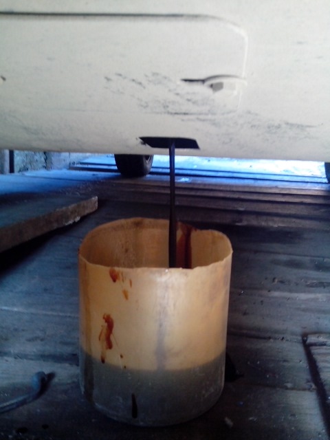

Вот и занудил Мультитроникс… напоминая о подошедшем времени ТО.
Масло под замену, оригинал FORD F-ка — 1400 рэ…

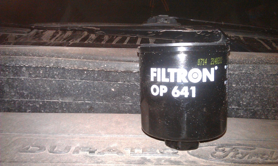

Фильтр масла, чичас такие на шкодах (с гранением под головку) — 250рэ.

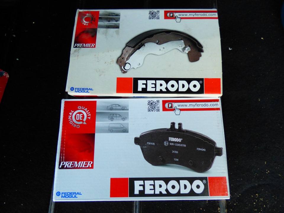

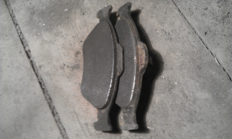

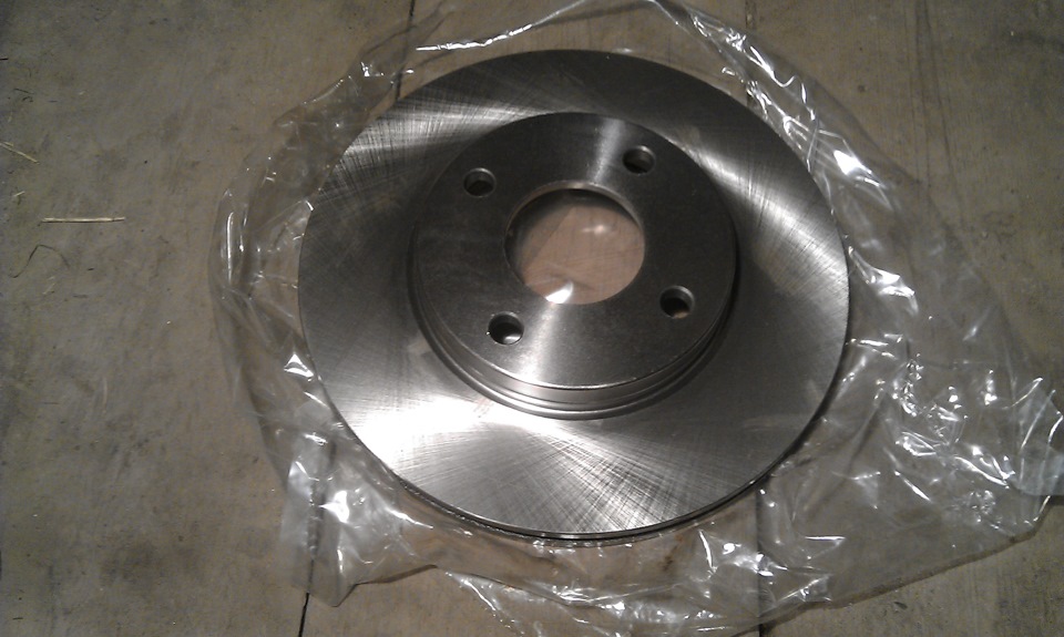

На подходе тормозные диски, колодки (передние/задние) фирмы Ferodo + комплект пальцев Ate…
Диск Ferodo — DDF 1072
Колодка передняя — FDB 1394
Колодки задние — FSB 635

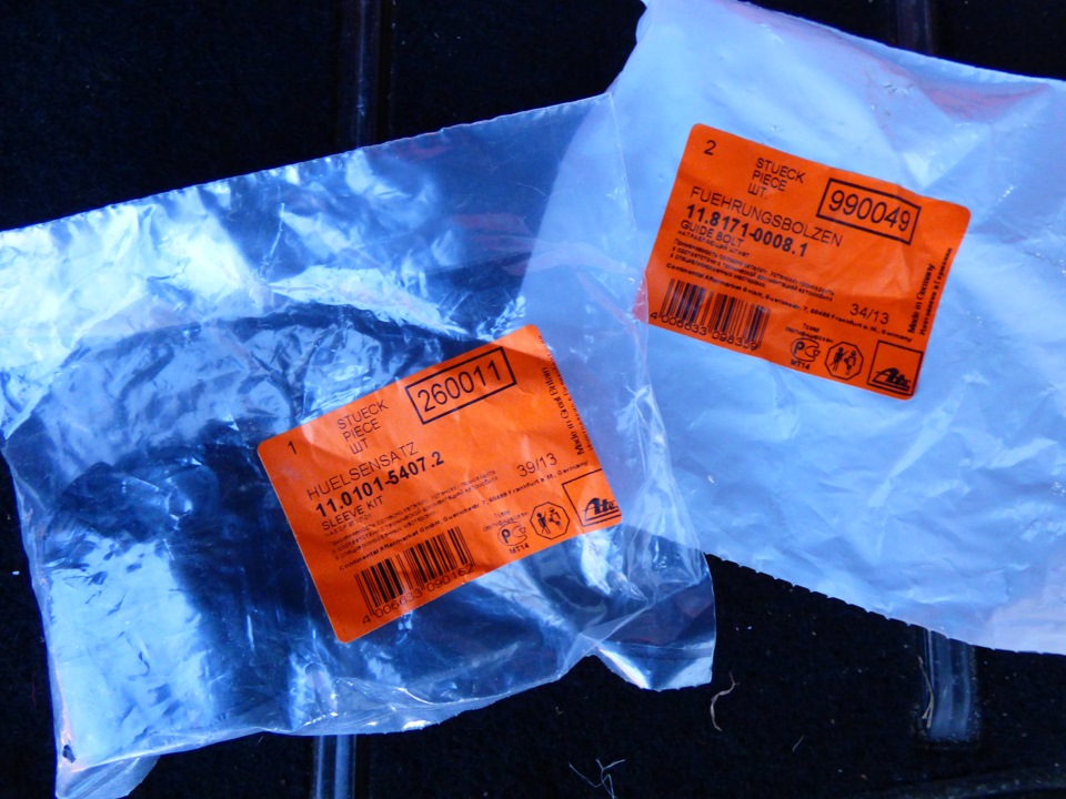

Пальцы -11.8171-0008.1
Р/комплект — 11.0101-5407.2

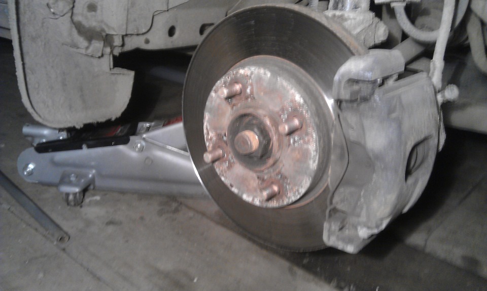

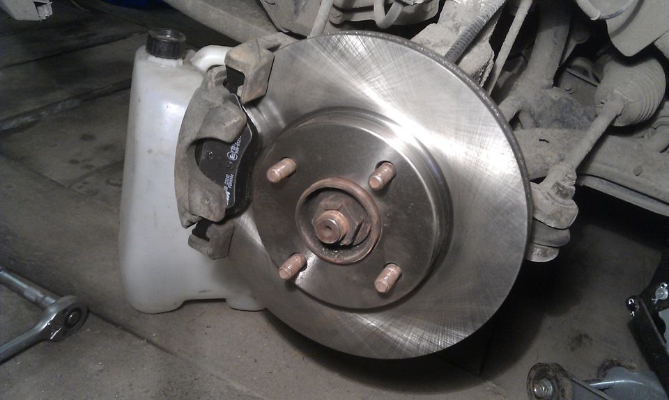

В процессе качания, толкания всё-таки определил причину стука с левой стороны… умер наконечник рулевой тяги.
Думаю завтра заказать Lemforder — менять буду парой, чтоб какое то время не касаться этого вопроса.
Наконечник — R 26001 02 / L 26000 02
При замене переднего комплекта приговорил правую "косточку" стабилизатора, но менять естественно парой. Остановился всё на той же Lemforder…
Стойка стабилизатора —
P.S. Пальцы и направляющие оставил родные, состояние прекрасное. Понадобилась только чистка и смазка.

Фёдоры свистят с первых дней, диски ATE
Задние по коду найти не могу
Форд — 1 417 551
Ate — 03.0137-0394.2
Феродо в данный момент нет в Экзисте.
По этому коду феродо даже нет на оф сайте.
На экзисте то вижу.
orel102102
Исправил опечатку.
FSB 635

Как они тоомозят? Как износ?
Сейчас пробег 132 с копейками ткм, износа не наблюдал при смене колёс.
