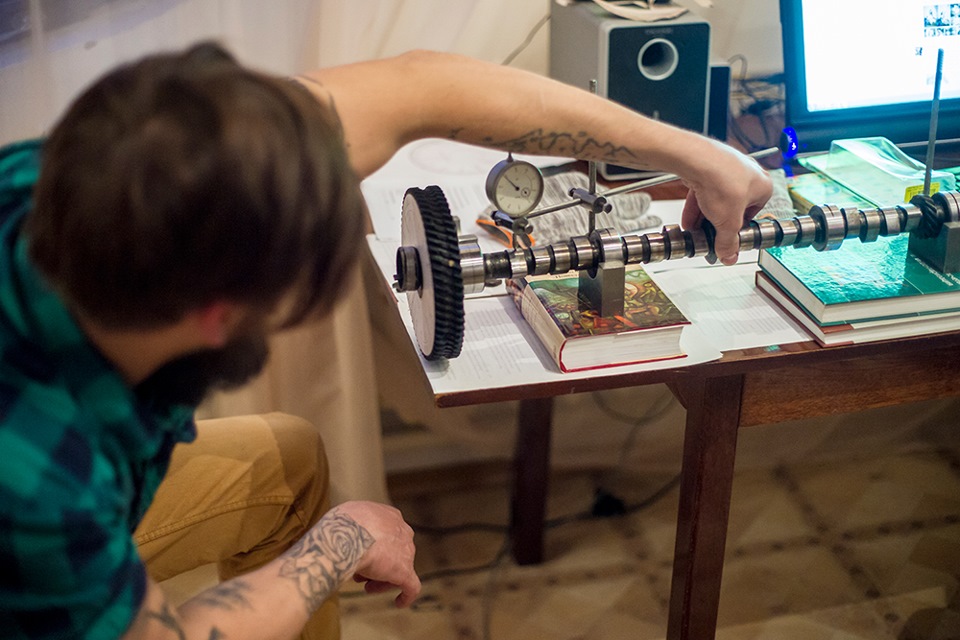

Я произвёл замеры фаз на всех валах. Вал Газ 14 добавлю чуть позже.
Результаты интересные:

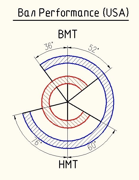

Распределительный вал производства США.
Впуск: открытие 36 до ВМТ, 76 после НМТ. Фаза 292 градусов.
Выпуск: открытие 60 до НМТ, 52 после ВМТ. Фаза 292 градусов.
Подъём 6,75 мм.
Значительно уступает по подъёму валу от ОКБ, но зато фазы поинтереснее.
Или в диаграммах вот так:
Выводы делать не мне. Замеры на стенде покажут какой вал лучше. Но информацию для размышления я подкинул)) Скоро пост про головки . Ожидайте.

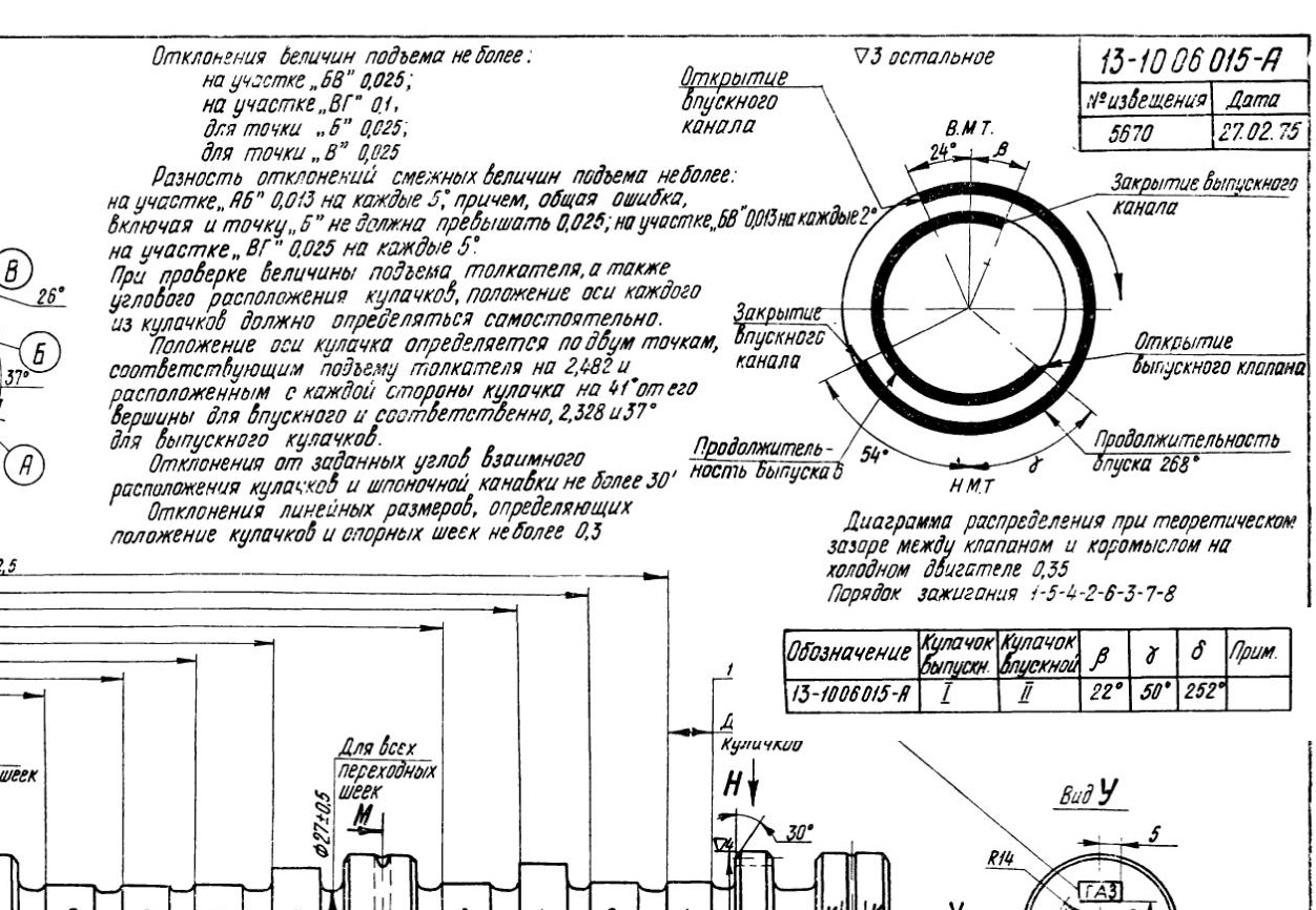

Не знаю что у вас за распредвал старого образца был, по ЗМЗ53А (13) но фазы его выглядят не так.
Вот вырезка из чертежей распредвала
можете перепроверить
Да, нет, я вам вполне верю, за годы общения с нашим автопром я понял одно — здесь все живёт своей жизнью и не подвластно законам инженерным.
а можно эту вырезку в полной версии найти?
конечно можно, это атлас чертежей на двигатель ГАЗ 66/53

И сверху и снизу диаграммы будет вмт.

У распредвалов на самом деле гораздо больше параметров спеков, чем подъем и длина фаз.
О что вы пишите 292 градуса, это так называемый заявленный максимально возможный градус ("рекламный"), который по факту в инженерных расчетах не учитывается, потому что он не весь эффективен. В том числе за счет перекрытия фаз — в этот момент вообще градуы впустую.
Реальный градус принимается во внимание при подъеме 0.050 инча.
Например рекламный градус 292, а реальный работающий 260 при 0.050 дюйме подъема.
Есть еще параметр Lobe separation, ну и данные при определенного передаточного отношения рокера…
Короче 292 градуса это не то, о чем вы подумали)))
вообще то подъём я учитывал. без него фазы родного распредвала показывали что то около 220 градусов.
FordGarage
по американской методике американский вал показал 215 градусов. стоковый змзшный покажет + — 180. сейчас попробую график найти.
это как раз видимо при подъеме 0.050"
нашёл: "Если смотреть по фазам при подъёме 1.27 мм (0.050 дюйма), то было 194 гр впуск и выпуск 196. Развал был 103.5. Теперь 215.9 впуск и 216 выпуск, развал 104.1.
Подъём по клапану будет 10.12 мм впуск и 10.08 мм выпуск (при коромыслах 1.5:1)."
Хорошие спеки в целом для советского вала.

Отличный пост, фазы шикарные. На повышенных оборотах будет супер. Мне вот тоже надо на днях вал забрать с фазами 290 впуск, 282 выпуск. 11,7-11,85 подъем, правда на 402 =))
Похоже просто окбшники шлифовали вал старого образца, поэтому у них выпуск "узкий"

Окб вал, узкие фазы, больший подъём, что бы не потерять крутящий момент на низах.
Что то характеристики вала ОКБ не очень. Подъём — да такой как они и написали — 7,2, но как бы и профиль кулачка должны были изменить! Может фазы : впуск 270, выпуск 262 градусов получены после перешлифовки вала "старого образца", а если они "новый" 523й вал переточили, то может не так всё печально

интересно, теперь есть хоть какая то информация о подборе распредвала…теперь можно думать, какой вал купить…очень жду результаты замера вала от ОКБ на дино стенде…и если можно, очень интересно узнать сколько в результате стоил вам вал по заказу из США, если не секрет конечно
работа по перешлифовке порядка 350$.
то есть был взят стандартный вал и из него уже сделан конечный американский вариант?
именно. по такой же методике и вал ОКБ изготовлен.
отлично, большое спасибо, наконец хоть кто то внятно объяснил что и как) я пожалуй для начала на стоке соберу, а потом уже буду изголяться…кстати мне наконец пришел бюракратор, ещё раз спасибо за консультацию по этому вопросу
HOCuK
отчерчивал для американцев сам или просто указал, что хочешь получить и проектные работы они взяли на себя?
они сделали максимум из того что есть. под родные штанги. Для более интересного подъёма требуется доработка ГРМ. Этот вал можно устанавливать на родные комплектующие.

Уверен, что с ОКБшного вала правильно снял характеристику?
Американский вал будет очень хорош с головами и впуском старого образца. Ну и с нормальным карбюратором и зажиганием, конечно.
Надо построить графики подъёма, и посчитать площади под графиками — тогда всё станет более однозначно. Ты таблицу подъёмов по градусам снимал?
уверен. думаешь узковаты? вот у чувака ещё уже: www.drive.net/l/3246593/
да, надо. хотя полную картину всё же покажут только динозамеры.
Подозрительно заузили фазу выпуска по сравнению со стандартным валом.
потому как точат от балды.
Согласен, и их данные которые они заявляют не соответсвуют действительности это факт.
