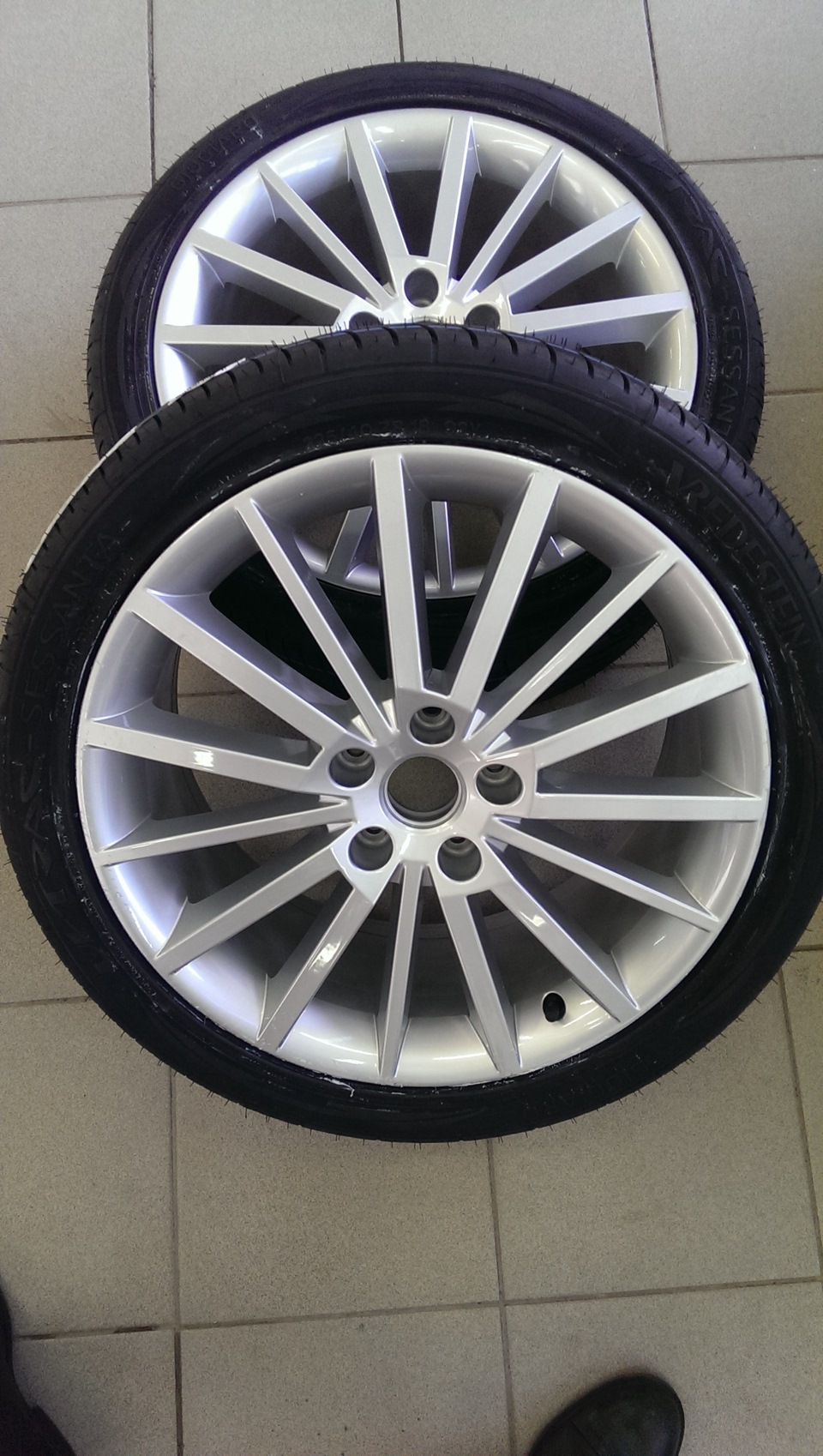

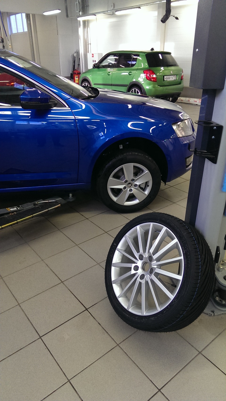

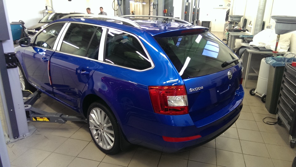

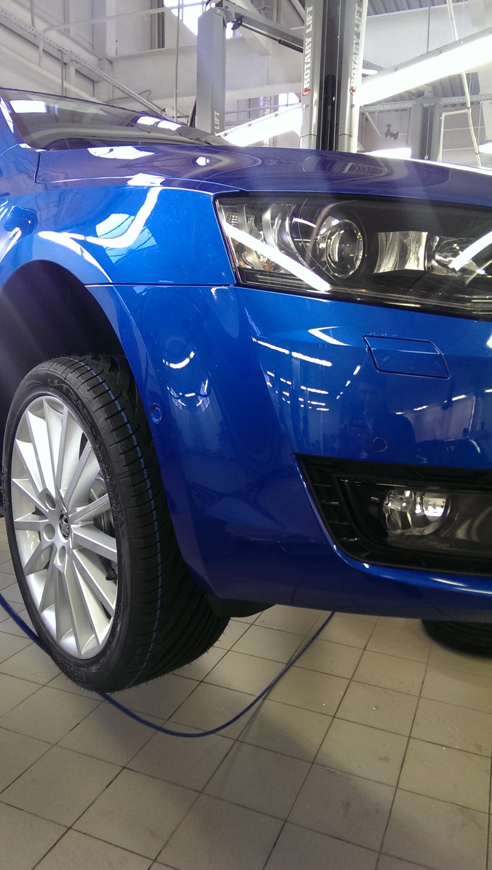

Сразу задумал поменять колеса. И вот — Замена штатных R16 Ilias /ContiPremiumContact5 205/55 на R18 Turini /Vredestein Ultrac Sessanta 225/40.

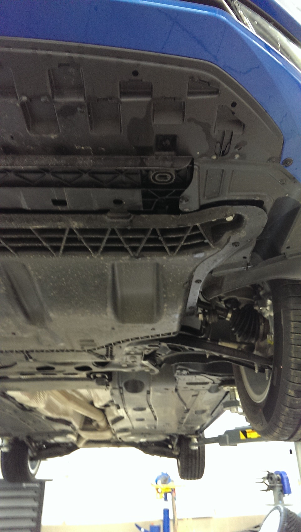

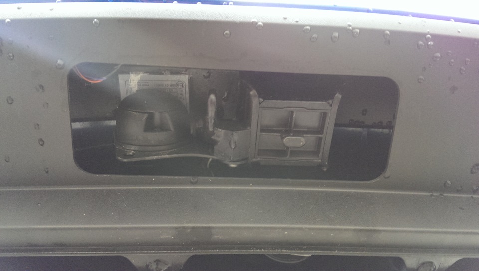

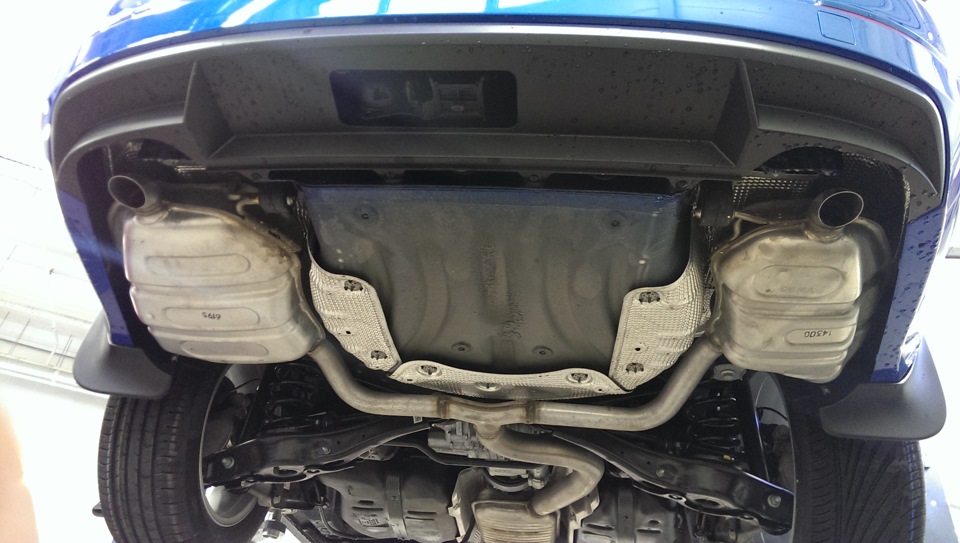

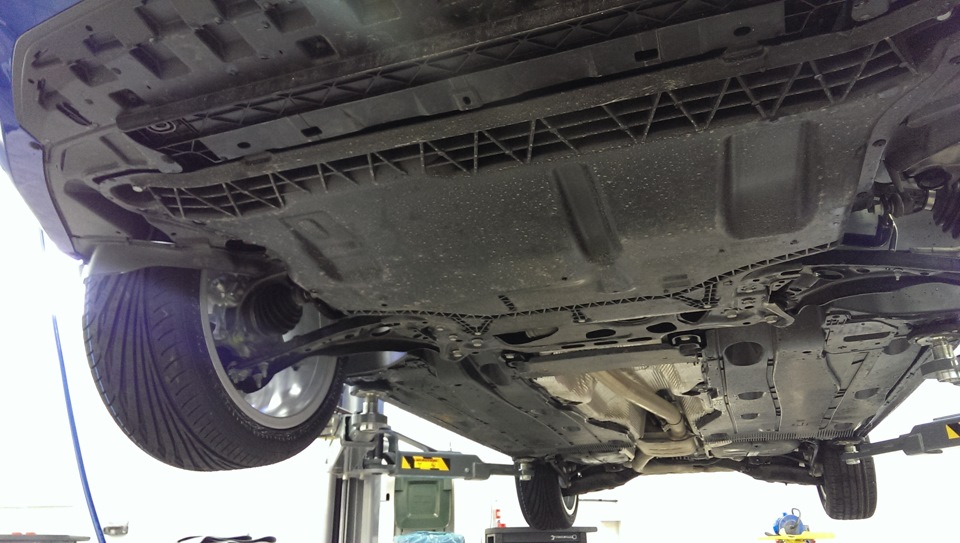

+ Бонусом пару фотографий автомобиля снизу:

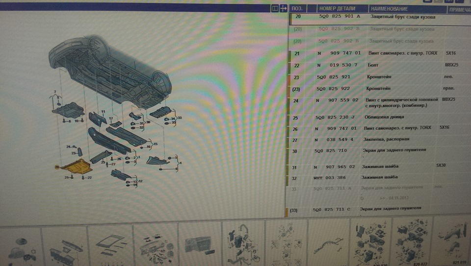

По просьбе cnk указываю номер оригинальной защиты двигателя для автомобилей с вебасто, — 5q0 825 901 a.
Рекомендуемая розничная цена защиты у дилера на 11.05.2014г. — 9 673 рубля.
+ требуется:
— 2 кронштейна 5q0 825 921 и 5q0 825 922 по 358 рублей;
— 2 винта N 90755902 по 44 рубля;
— 7 саморезов N 90974701 по 6 рублей;
— 7 болтов N 0195307 по 37 рублей.
— Резина 225/40 R18 обошлась в 95.2 Евро за баллон х 4 = 380.80 Евро х 49.36 = 18 796 рублей за комплект или 4700 за покрышку.
Покупал в финке через twinmax.fi
— Диск легкосплавный оригинальный R18 Turini — 5 900 за шт. х 4 = 23 600 рублей.

Это штатная композитная защита? У тебя 1.6 АКПП?
Это штатная, с завода заказывал.
1.8 DSG6
Сам стою перед выбором резины, рассматриваю как у тебя, расскажи, сколько наездил, какие ощущения, как износ, шумность, крепость боковины?
Пробег смешанный (зима/лето) 42000 км.
Износ я бы сказал минимальный, равномерный.
У нас на октавиях арки шумноваты, степень шумности сложно оценить. Но меня устраивает.
Дороги у нас разбиты, бывает попадаю в ямы. После очередного попадания думал покрышку разорвало. Вышел сразу, посмотрел, вроде всё на месте. По приезду домой ещё раз осмотрел колесо и увидел грыжу. Покрышка под замену . ((
Кстати именно эта же защита но под артикулом 5Q0 825 902 B, разница в 2х символах стоит в разы дешевле, поставил тоже на машину с вебасто, смысла переплачивать нет.

Странно, но я кардан не увидел? по моему он должен быть, но на фото в туннеле выхлопная и все.
Опиши превосходство 18х дисков над жалкими 16ми.
Отчего ж R16 жалкие ? Отличный радиус для комфортной езды. На R18 неровности конечно более чувствительны, но улучшилась управляемость, обратная связь с рулем. Красивы, в конце концов. Да, у супруги на фабии на R16 205/45 и то жесче.
