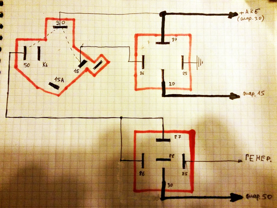

Продал свою разгрузку, которую не успел поставить, знакомому Нексияводу.
А так же выполнил новый заказ.

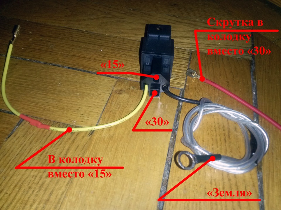

Схема:

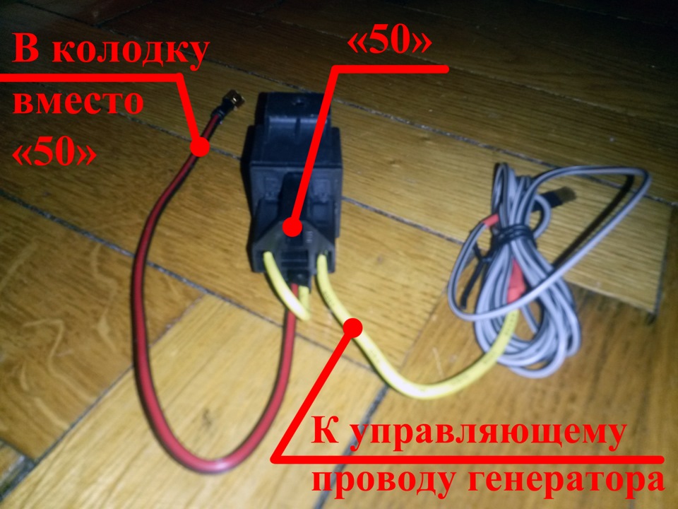

Кстати, оба реле могут быть и 4-х контактными! Контакт реле 88 (87а) не используется ни там ни там! :)

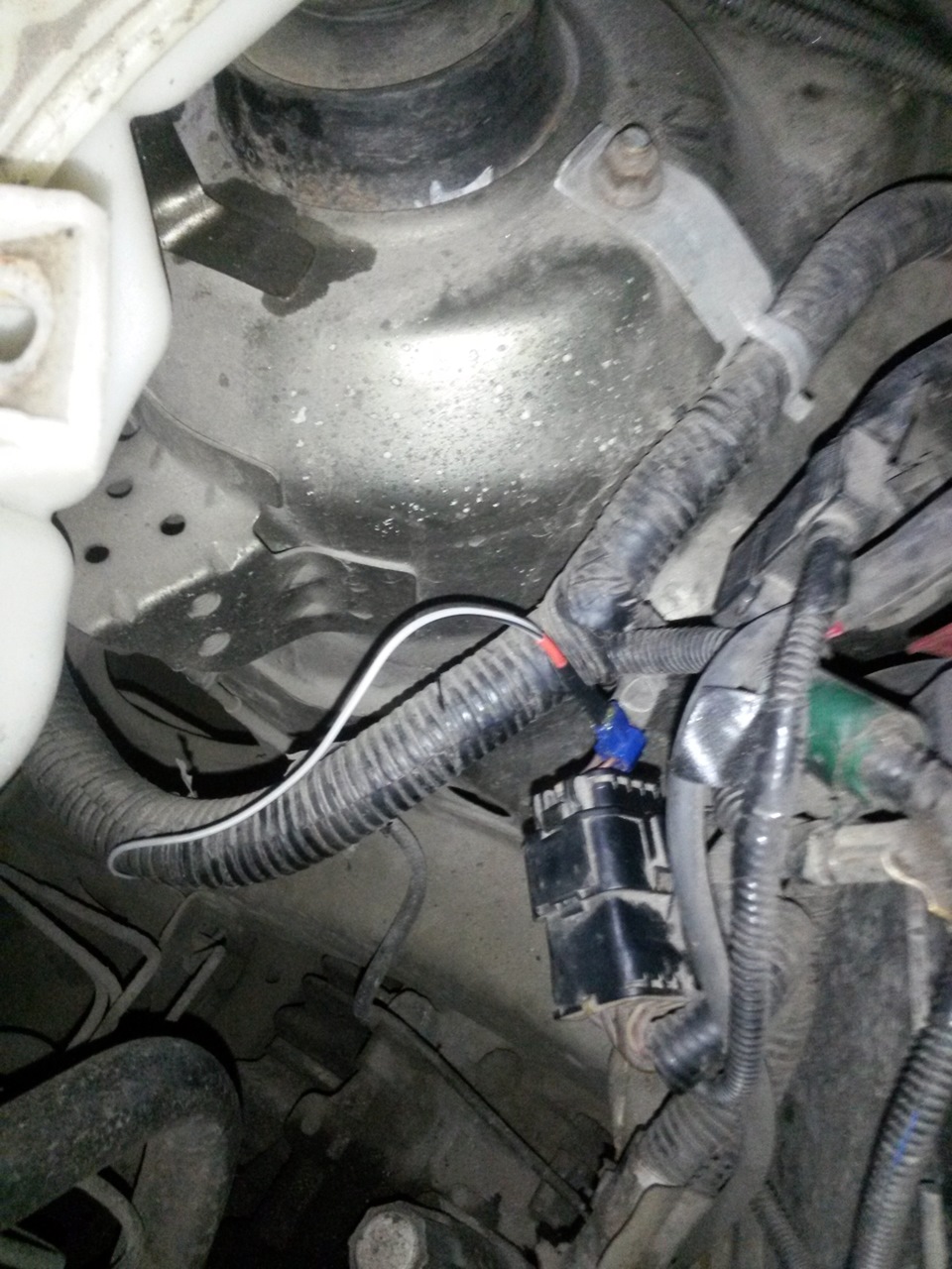

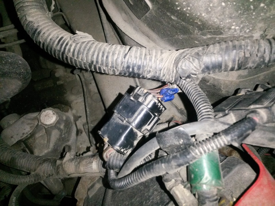

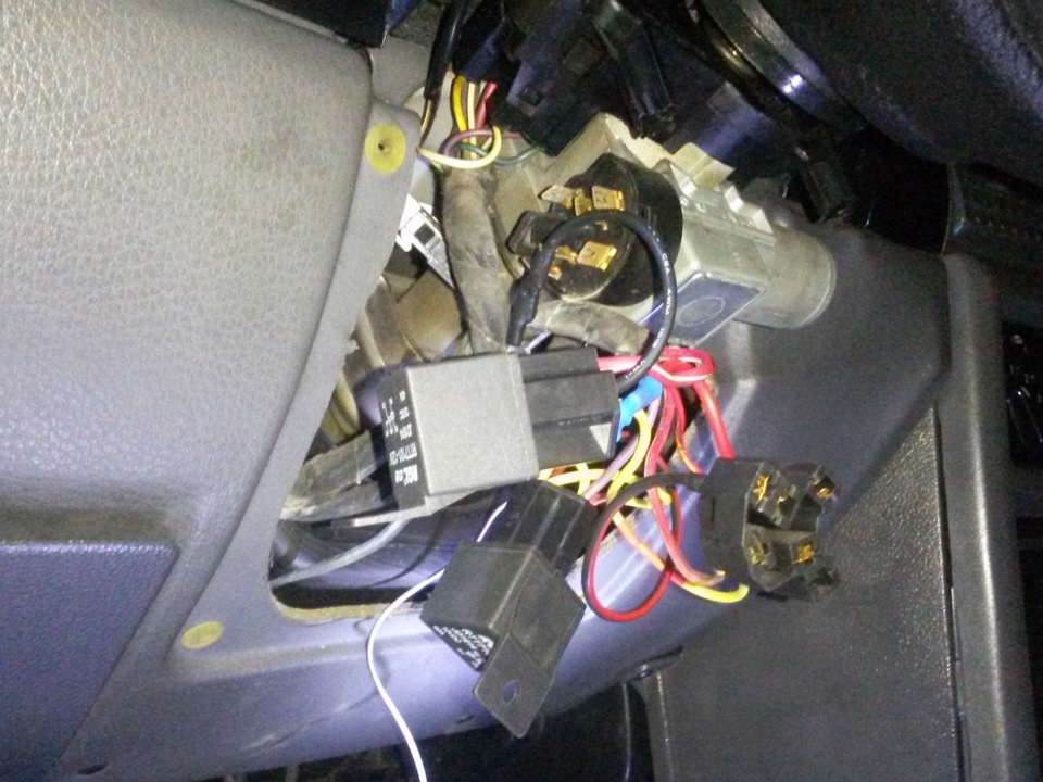

UPD: Установка
Подключение к управляющему проводу — на него приходит "масса", пока двигательне заведён:

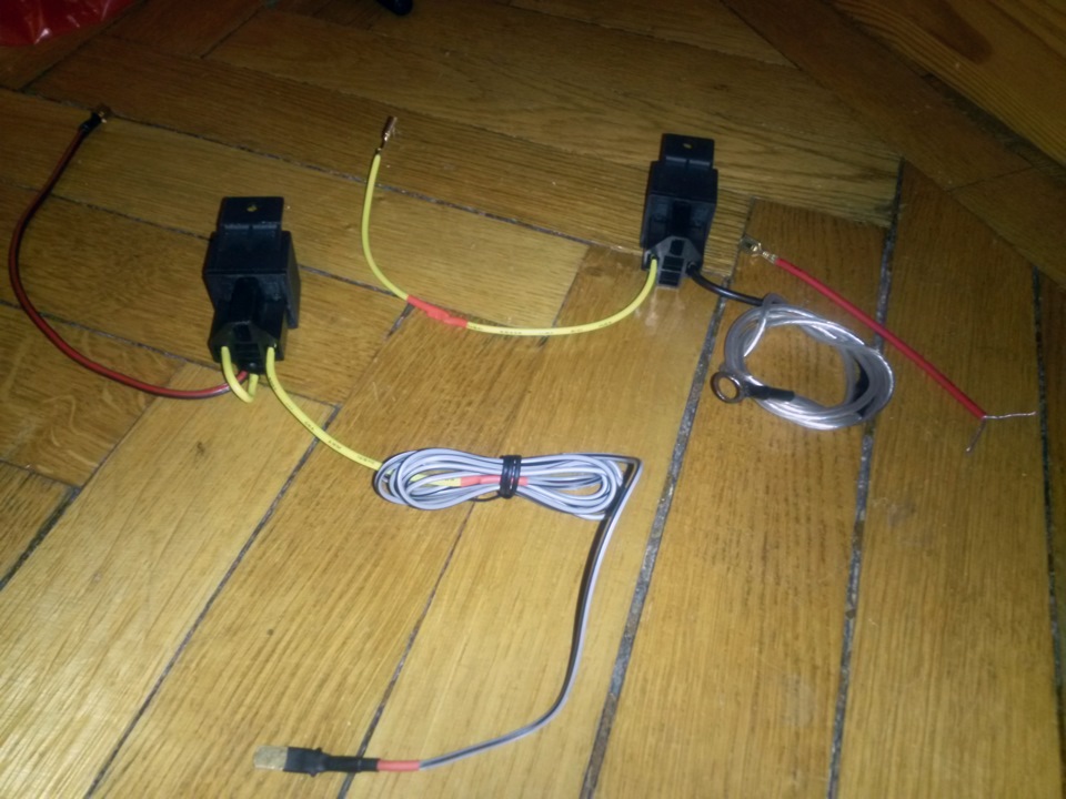

Установленные реле:
Всё работает как часы :) Не в смысле "время показывает")))

а схему можно изобразить?
некоторым так лучше понимается))
Через 5 минут будет.
Peter-sinborisa
Уже лежит))
спасибо
У себя переподключил реле на отключение стартера)Оказалось я подключил не как в факе и не как в комментах писали))Вроде 30й и 86 местами перепутал)Непонятно как оно у меня работало, но работало!))Сейчас подключил по твоей схеме и заодно проверил состояние КГ-почти идеальное, пробег 149т.км.)
Отлично :) Норм работает?))
Конечно!) Еще бы не работало)))
