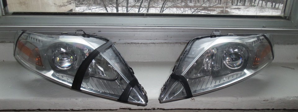

В предыдущей записи www.drive2.ru/l/3382110/ я выложил фото линз.
Вчера благодаряbubon,и, конечно же, при его непосредственном участии, я решился на установку биксеноновых линз в фары своего Сарайчика.Сразу скажу, самое сложное было-разобрать фары, герметик даже при нагревании строительным феном не всегда поддавался модернизированному ножу bubon:))).VoZDuHhh тоже помогал советами.Все работы проводились в Уфимском Госцирке в спортзале на теннисном столе(ну не было больше места:)))
Свет стал намного лучше.Дальний просто не видно за таким мощным потоком люменов.
Провозились в итоге 8 часов.
P.S.Отдельное Спасибохочу сказать bubon и VoZDuHhh за помощь!
Ребят, без Вас я бы не справился!
Ну и немного фото с телефонафотоаппарата:

Земляк! Научи, а?Тоже хочу так сделать:(
Я в принципе, больше смотрел, Вова делал.
Нужен строительный фен, нож, который надо нагреть, и загнуть типа мини багор.
Главное фары разобрать, дальше уже всё методом подбора, подпила устанавливаешь линзу…
А вова может мне тоже фары разберет?)))все тки опыт и инстремент есть)

Ок, написал ему в личку, а ты линзы получается эти покупал bilinza.ru/shop/linzy-mor…morimoto-mini-art-s.html?
Да, именно такие.
как они вообще садятся?нормально?
Да, на место встали без проблем.
а как стекло сняли? там к герметику не подлезть. срезали паз в пластике корпуса фары?
Ни чего мы не срезали, просто чуть нагрели черный пластик, засунули туда нож которы загнут на 180* и при небольшом нагревании резали герметик как бы изнутри!
ясно, молодцы.
SenatorBrest
Сложно, но можно!

Во сколько линзы обошлись?
3000 рублей+пересылка(380)
Поздравляю с прозрением)) Чем герметизировал? Лентой от ARBO?
Нет, герметиком прозрачным этой же фирмы.
