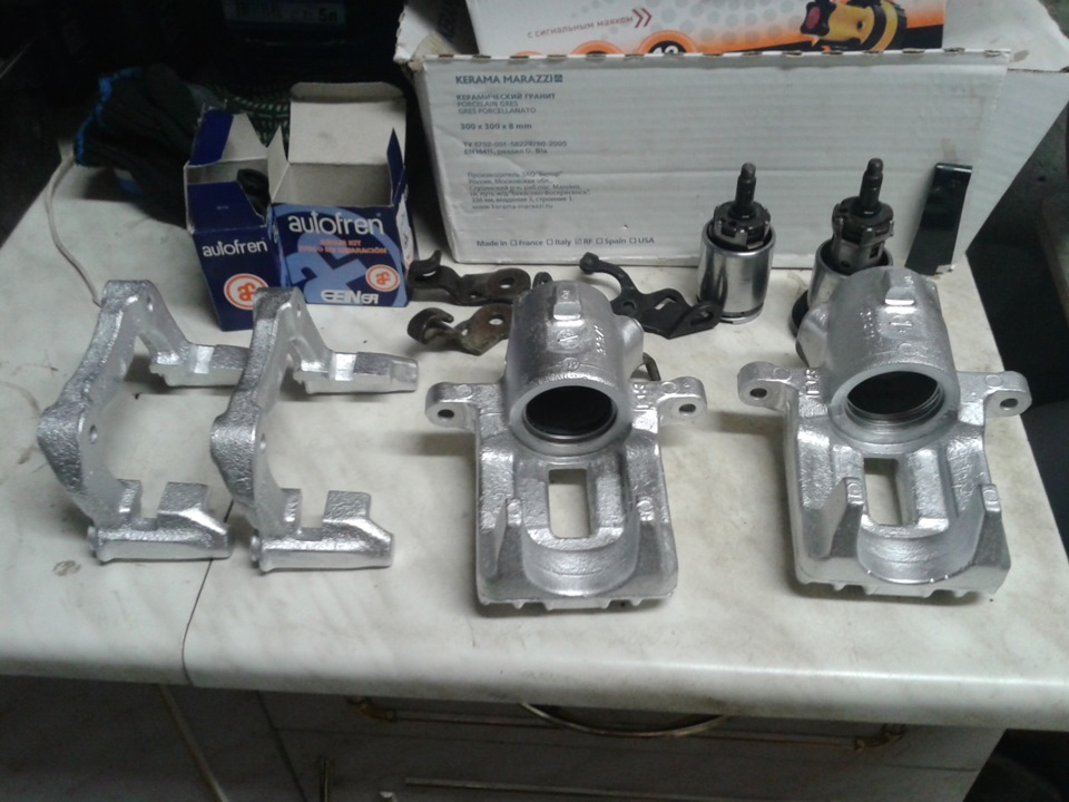

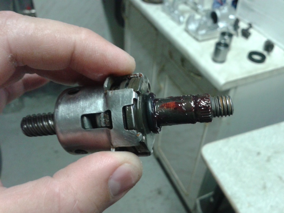

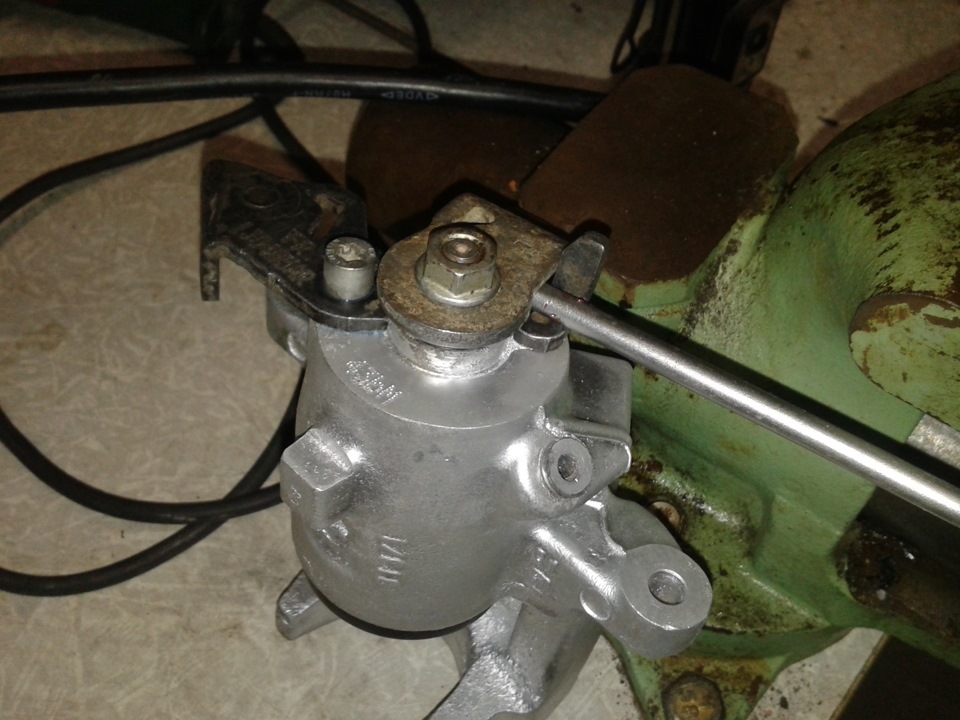

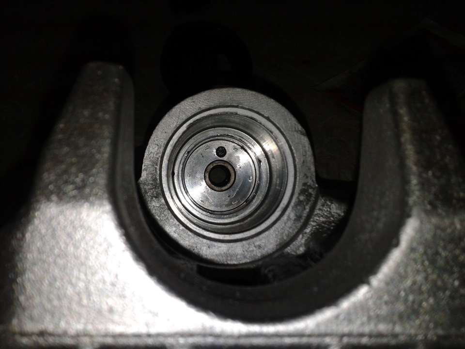

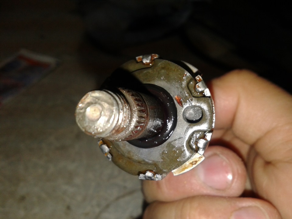

С обратной стороны корпуса суппорта не до конца откручиваем гайку на 13, подкладываем отвертку для упора и выбиваем шток молотком. Откручиваем гайку и вынимаем механизм.
Обратите внимание, что в некоторых вариантах тормозов эта внутренняя деталь может быть разборной и очень сильно подпружинена. Поэтому соблюдайте осторожность при разборке.

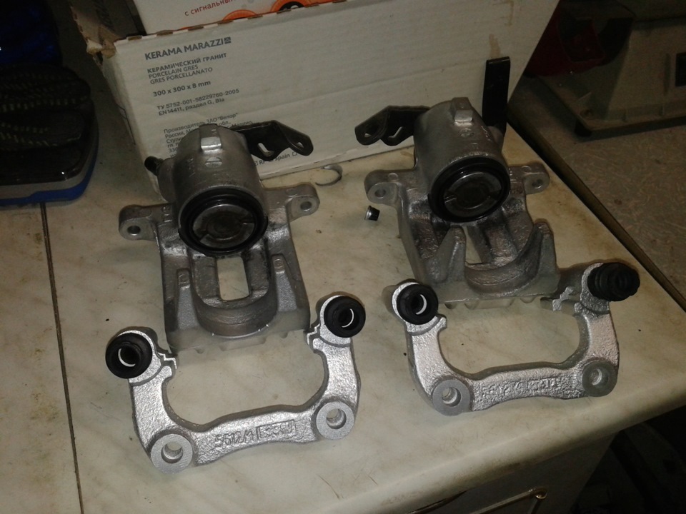

Так же все моем, меняем уплотнения из ремкомплекта, смазываем и собираем обратно.

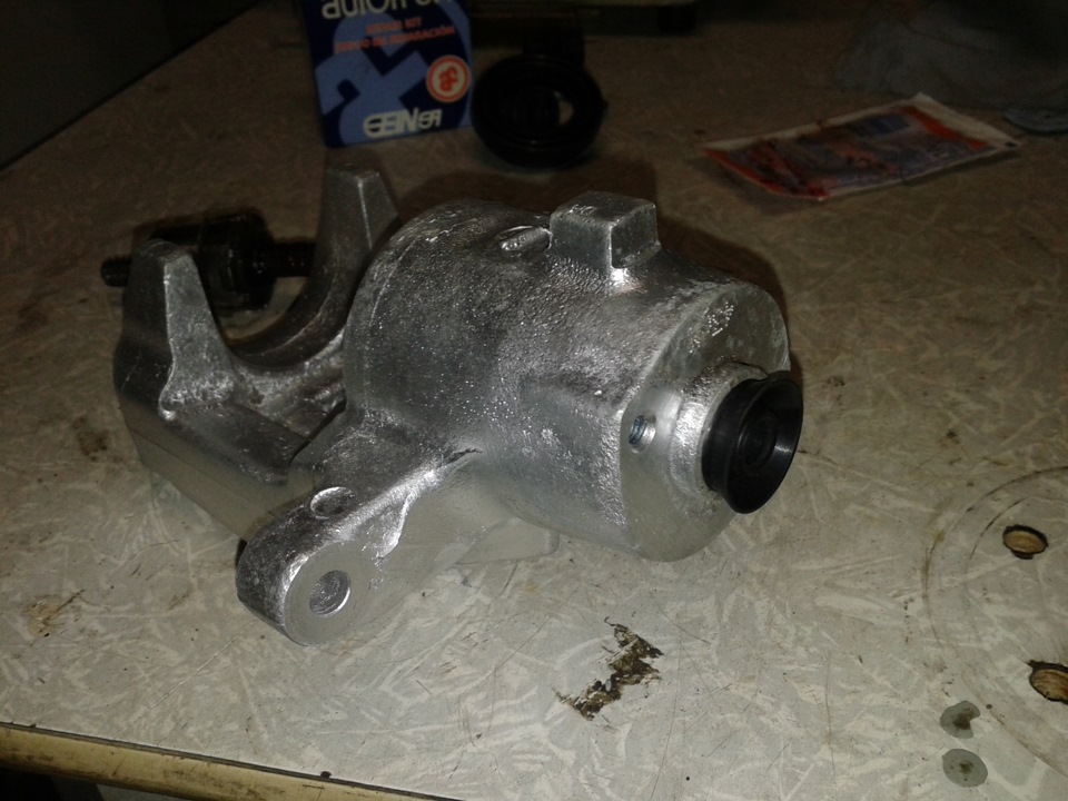

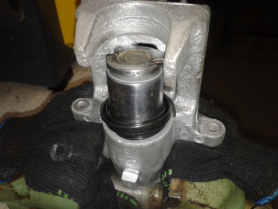

Осталось завернуть цилиндрик обратно. Смазываем все обильно тормозной жидкостью. Надеваем манжету на самый низ цилиндрика, слегка прижимаем его к корпусу суппорта и аккуратненько заправляем по кругу тонкой отверткой. Как только манжета села, можно закручивать цилиндрик все тем же ключом от болгарки.

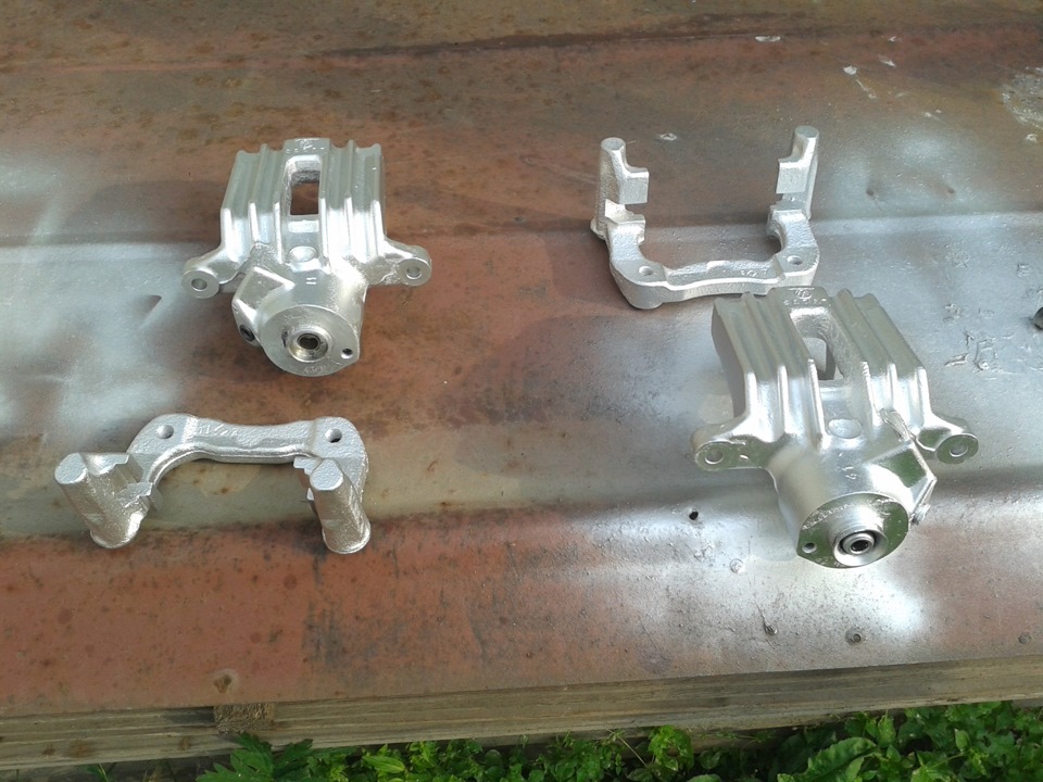

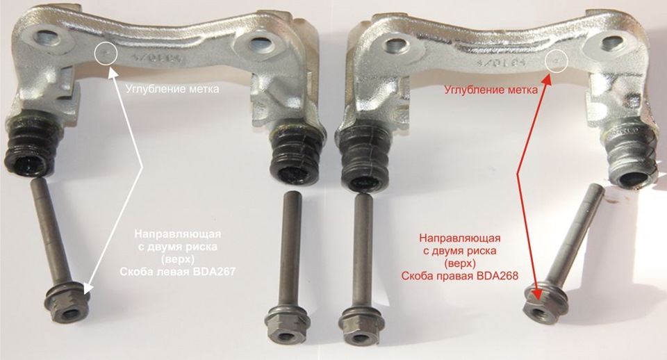

Опционально, пока все разобрано, красим высокотемпературной краской. Цвет по вкусу. В ремкомплекте так же есть гофры для направляющих скоб. Их меняем, запоминая, где какая направляющая стояла (они разные сверху и снизу)
Для инфо, если кто-то вдруг разобрал скобы и направляющие, не отметив, откуда какой.
Или когда покупаете установочный набор с рук.

Подскажи, как ты собрал обратно механизм ручника после замены вала? я вчера час колупался, так и не смог сжать пружину ((
Привет. Я не разбирал сам механизм. Только промыл и смазал. Вал еще целый был.

А не подскажешь, направляющие в скобе должны плотно сидеть без люфта совсем? У меня на обоих суппортах нижние направляющие с люфтом
Уже не помню. Чуть чуть они должны шевелиться, скоба то и называется плавающая

не найду отметку на скобе. какая нижняя направляющая?
Да вот бог его знает ( уже забыл

А есть номерки направляек? Ато по етка в сборе со скобой только

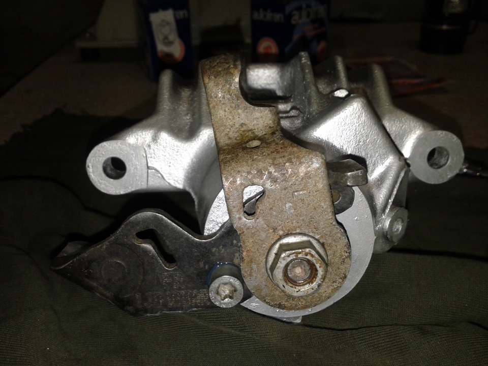

На предпоследней фотке, на какое расстояние от упора рычажок должен отходить?
А если вытянуть только шток ручника, тормозную жидкость все ровно нужно сливать?(очень туго ходят рычяжки ручника, а тормоза как вкопаны останавливают!)
На фото видно, что шток ручника вместе с устройством идет воедино. Как его отдельно вытащить, не представляю

а дак про это я знаю! У меня клинит рычаг ручника. Когда опускаешь ручник на место, рычаг на супорте не возвращаеться к упору!(пружина стоит)
ну правильно, вал рычага ручника клинит, смазка вымывается и вал клинит, нужная смазка от туда не вымывается .
03990205112 ATE смазка тормозных систем, этой нужно мазать вал ручника? та же беда поменял тросы ручника, правый не отходит, чуть рукой помогаю тогда норм, пружины стоят.
Нужно полностью суппорта перебирать

Подскажите возможно ли замена пыльника без замены тормазухи. Там ведь необходимо вынуть поршень?
поршень лучше вынуть. Тормозуху при этом менять и не нужно. Разве что нужно будет прокачать после замены
чем снимать стопорное кольцо внутри цилиндра ?
Спец сьемником по- хорошему. Я отвертками плоскими вынул.
