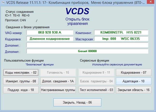

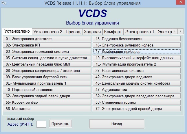

Как только я купил автомобиль, начитавшись форумов про всевозможные кодировки, адаптации… У меня родилась мыль о смене сервисных интервалов с 15000км до 10000км, Родилась она из собственных соображений менять чаще масло ну и так как у автомобиля есть контроль за интервалами я их решил поменять на удобные мне)) Поиски были не очень долгими))
Вот где это можно поменять)

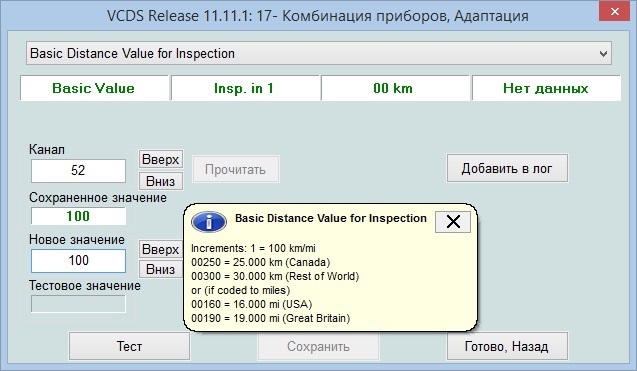

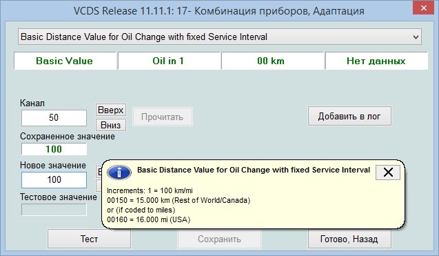

Ничерта не понимаю 42 43 44 45группу. Надо лишь 50 и 51 изменять и все

Если хочу интервал 8000км, то нужно прописать 80?
Да, если 7500 то 75

Запись для меня, это я просто ставлю цифру 100 и всё?
да надо прописать 100 заместо 150 и сохранить)
