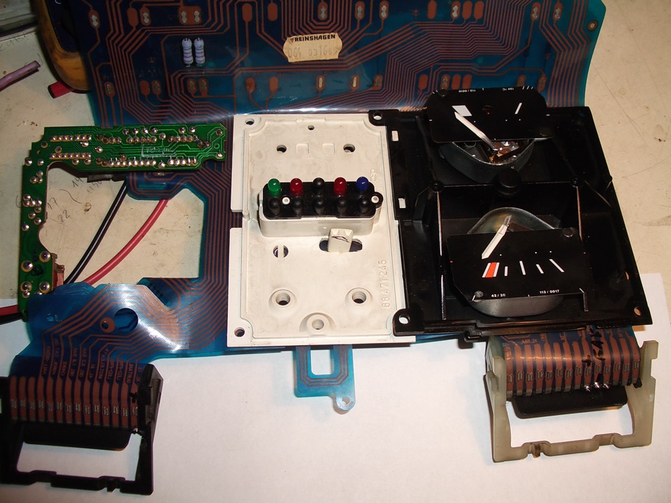

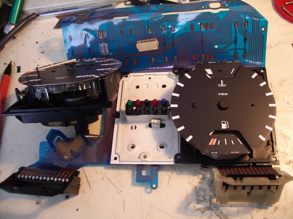

Думаю, многим интересно будет посмотреть, как выглядет и где находится аварийный зуммер, который пищит когда давление масло не соответствует заданному алгоритму.
Если посмотреть на спидометр, то под ним видна печатная плата
Запчасти на фото: 2160654
Чтобы добраться до нее, надо открутить спидометр
Теперь аккуратно поддев п.плату плоской отверткой, вынимаем ее из разьема, кстати еще одно место, где могут окислиться контакты
И вот платка перед нами

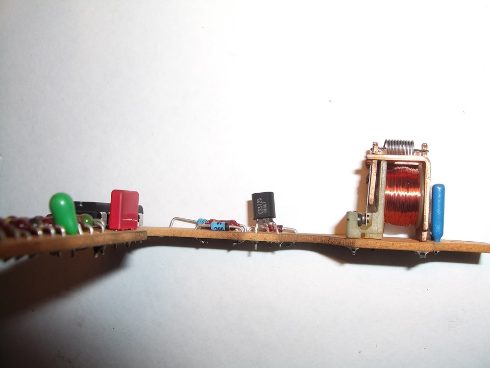

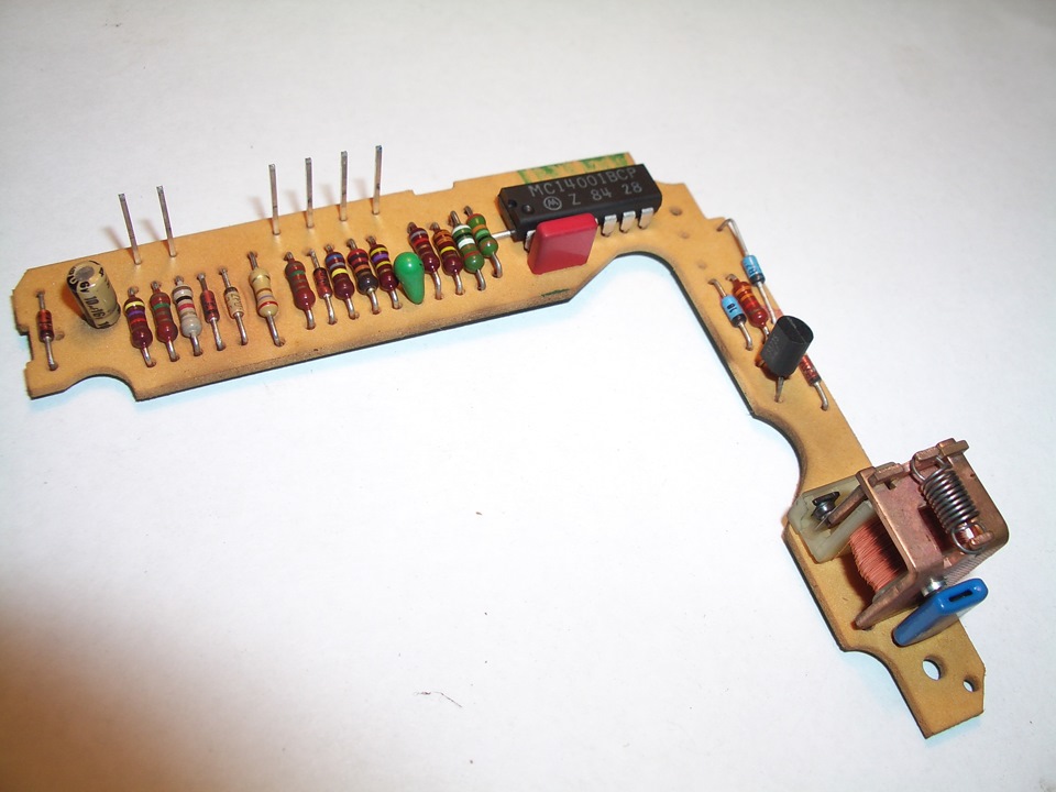

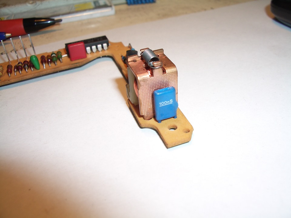

А вот эта катушка и есть ЗУММЕР!
ЗУММЕР

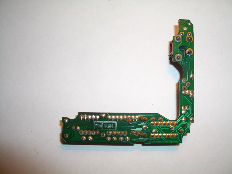

Вид на плату со стороны дорожек и пайки
Печатную плату просмотрел и подозрительные места пропаял, жаль что она на разьеме, это еще один источник глюков с приборкой

Ты плату эту ради интереса доставал или чинил ее? меня зуммер достал уже… Давление масла в норме, датчик высокого давления загрублен до 0.9, а этот гад только с ему ведомой периодичностью мозг выносит…
Приборку перебирал и ради интереса заглянул и на эту плату
Nojt
Решил проблему зумера?
а как его отключить?
Если добрался до этой платы, то просто выпаять
вот это полезная инфа)когда-то весь инет обрыл, так и не нашел, где находится этот, порой надоедливый, зуммер)
в принципе чтобы заткнуть зуммер не обьязательно в приборку лезть, можно датчик давления закоротить и все, будет тишина!
Можно по подробней как его закоротить?
А то уже достал этот зуммер.
Снять разьем с датчика давления и куском проволоки закоротить контакты, должна наступить тишина
