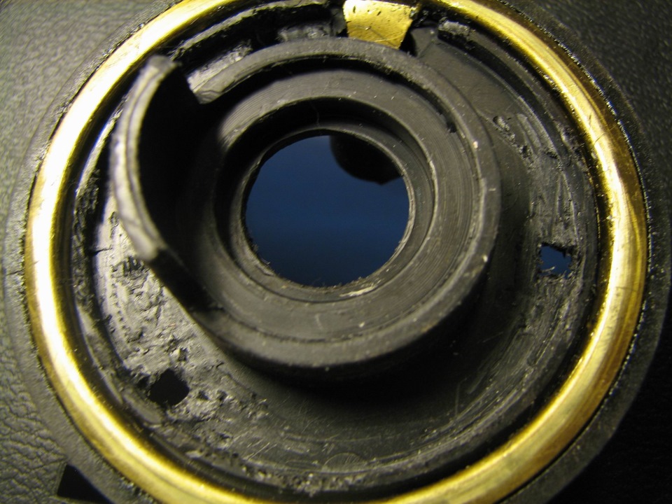

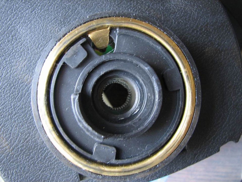

решил использовать свободное место под второе кольцо.
гравером со шкуркой убрал выступы, загнул крепеж штатного кольца в другую сторону.
измерил диаметры и вырезал кольцо. наружный диаметр вырезал ножницами и округлил напильником, внутрений сначала обсверлил тонким сверлом по периметру, потом тоже напильником довел.
залудил и припаял проводок.

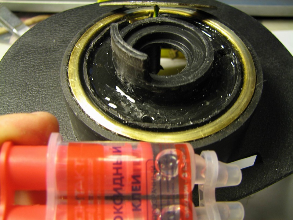

приклеил на эпоксидный клей.

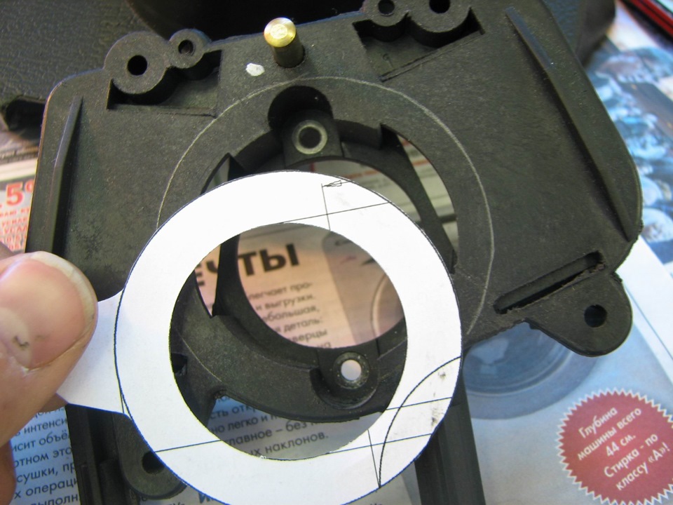

по шаблону кольца
сделал "проекцию" и разметил будущее местонахождение контактов на неподвижной части.
думал о виде контактов долго, решил делать не штырьковый, а скользящий полосковый.

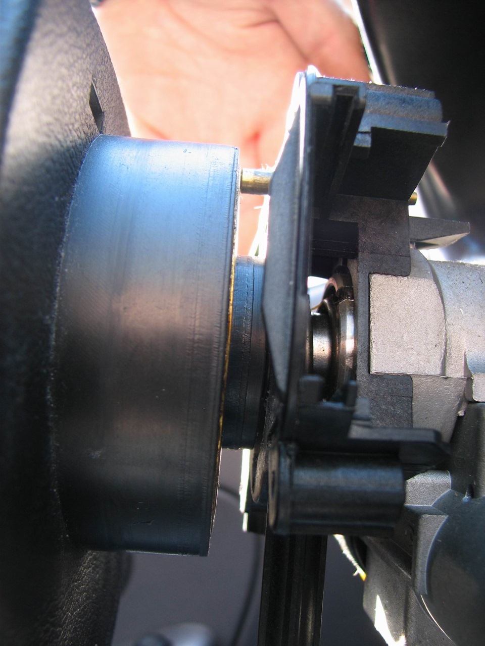

места для крепления хватает, до руля 8мм.
решил сделать переходную пластину.
разметил места, прикрутил контакты, которые открутил от старого большого реле.
примерил на машине
отрегулировал положение, чтобы попадали на контактное кольцо и не цепляли ничего вокруг. после чего припаял их к пластине и припаял к ним проводок. проводок надо паять с самого края, а не как у меня на фото посередине.
перед установкой смазал токопроводящей смазкой.

Подскажи из чего кольцо сделано? Тоже начал делать подогрев!
я сделал из фольгированного стеклотекстолита, из которого печатные платы травят. вырезал и припоем, прямо по меди, наростил слой.
некоторые советовали медный кружок сделать.
но пластину медную не нашел, а платы есть.))
