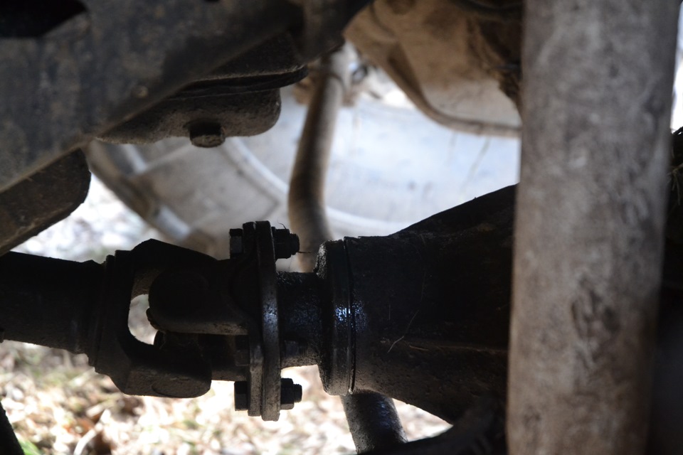

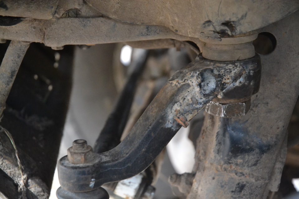

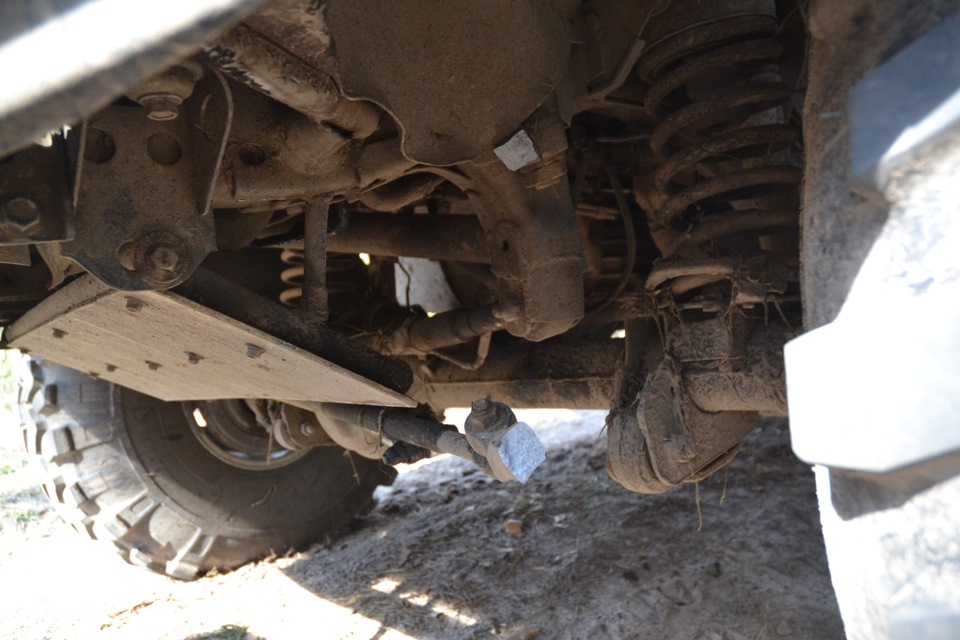

Сошка пополам! Задел пень колесом при выезде из лагеря ((( Походу трещина или раковина, потому что в некоторых местах слома ржавчина. Ну и заднюю рулевую тягу погнул, где не понял.
В итоге на трассу я не поехал, все разобрал, в Шатуре нашел сварщика, который не послал меня сразу и решил попробовать заварить, и заварил! Спасибо ему огромное!

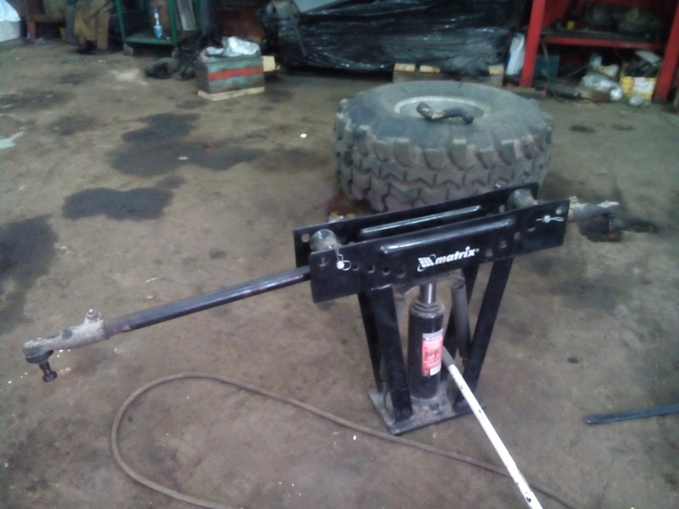

Ну конечно сошку я уже поменял, тягу выпрямил трубогибом. Вот так бывает.

на первой фоте излом как силуминовый, ща все из него делают ?
чугуний, я поэтому и думал что не сварится, чугун электродом с медью варят, а я в деревне нашел полуавтомат только и естественно никакой меди, но блин сварилось, и домой доехал 160 км и кувалдой снимал, не лопнула, положил в багажник на всякий случай )))
Значит сошка запасная должна быть теперь в зипе!
Тюнинговая была?
да, с развернутым конусом, на сломе местами ржавчина, походу трещина была, я ее для опытов бу покупал, поставил сейчас свою родную, предварительно конус развернув
