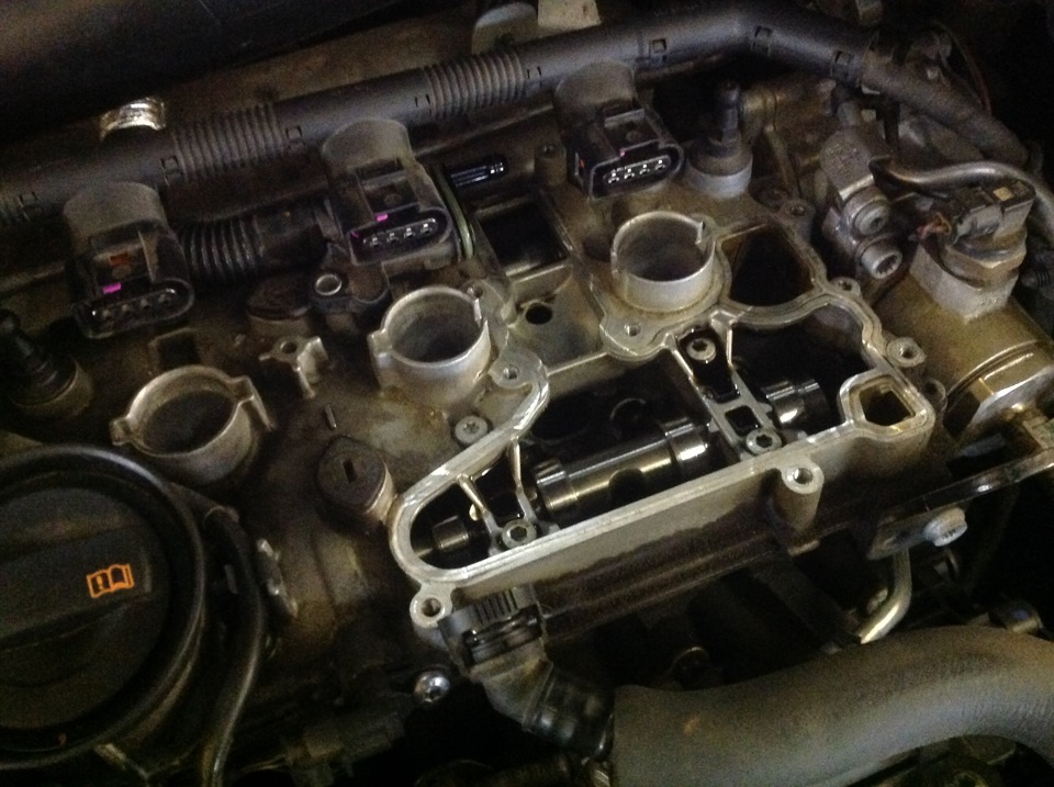

На фото видны различия в маслоотделителях и радиаторах.

Подскажите чем лучше маслоотделитель 06H103495 J, вроде на 06H103495H есть дополнительный клапан и его ставят как апгрейд 06H103495E
06H103495J вроде для ауди, меняют при жоре масла вместе с 06L 103 085 B Сальником вала и прошивку меняют,
Пока тестируем! Это самая последняя ревизия из того, что есть. Формально она для двигателей с продольной установкой, но подходит и на поперечную. А ревизия H уже давно выпускается.
Сальник вала и прошивка меняются по акции, это просто делается одновременно, так как старые детали ставились в одни и те же выпуски. Если стоит H — то проблем не должно быть, но мне захотелось поэкспериментировать.

привет а зачем ты меняешь маслоотделитель ревизии J (хотя формально у нас H) что со старым ни так?
Хочу опробовать новые технологии )))
Ревизия J появилась относительно недавно, а H уже много лет.
По конструктиву они похожие, но есть и различия.
ну так а в чем разница?и зачем ты меняешь, в чём у тебя сейчас косяк с ним?
Масла много там, где его не должно быть.
Будет ли так же с новым — не знаю, хочу понять.

Знакомые операции на фото (кроме шаровых), полезные штуки, и что особенно радует — после замены маслопомойки на J уже пару недель испытательных отжигов в патрубках сухо и масло на месте.
Ну, вот я тоже хочу посмотреть на результаты )))
что даст обновленный маслоуловитель?)
Вот что даст мы увидим через месяц, скорее всего )))
Пока это эксперимент.
