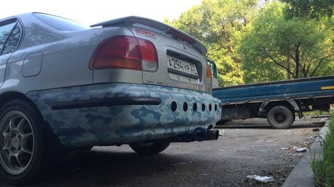

И снова здравствуйте.
Перерыв в доработках по всей видимости будет небольшой, поэтому начнем подготовку к свапу.
В этой записи я опишу, с вашей помощью, всю материальную часть свапа, включая весь список запчастей с ценами.
Свап будет рассчитан под дальнейший улучшайзинг, поэтому некоторые запчасти ставятся с запасом.
Свап будет описан относительно моего цивика и его комплектности (есть мнение и опыт людей, утверждающих, что на одном и том же поколении машины, но с разными агрегатами возникают разные вопросы.)
HONDA CIVIC FERIO, 6gen, 1997 год выпуска, кузов Е-ЕК8 №1100100, комплектация LEV II AT, двс D16A. catalog.drom.ru/honda/civic_ferio/4068/
-=свап детали=-
ДВС В20В Honda Orthia ~ 15 000
АКПП Honda Orthia ~ 8 000
Подушки двигателя сток + 2 кронштейна от CR-V ~ 3 000
Привода Honda Orthia ~ 4 000
Выхлоп собирать гибрид ~ 5 000
Трос кикдауна не надо, если АКПП с датчиком Холла (спс Лёша)
