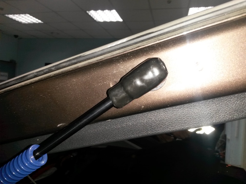

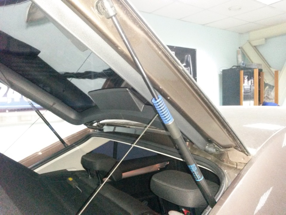

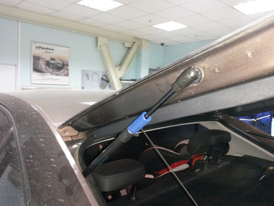

Полазил по драйву увидел у людей и решил себе тоже сделать такую штуку.
Очень удобно когда с пакетами подходишь к машине и надо открыть багажник.
Вот ссылка где брал пружины www.hennlich.ru/produkcij…ntalnye-pruzhiny-248.html
Я брал синие но мне они были коротки пришлось немного колхозить и ставить маленькую гайку и термоусадкой прятать…на второй фотке видно…

Одевается как?накручевается?Без проблем?
откручивается верхний колпачок от стоек и одевается пружина, откручивается легко, в тиски и рычаг небольшой)
о как.Он откручивается.Буду знать, спасибо.
Теперь осталось здесь найти где-нибудь их, может в магазе для инструментов или строительном.
ну или чем нибудь зажать по крепче)))
А можешь снять как он теперь закрывается, по идее теперь он уже под своим весом не закроется, надо давить сверху

я понять не могу почему ведет?))))если ты закроешь багажник ты увидишь зазор на амортизаторе и как раз в этот зазор эта пружинка отлично встает и по расчетам не должно ничего вести…))

Вот что на самом деле пишут "Со временем у людей стали появляться зазоры с палец. Смещение крышки и .т.д ." Это меня и остановило, поднять его не трудно все-таки
не трудно, но когда грязь и много вещей в руках это очень удобно))
посмотрим поезжу немного с этим если будет хуже становиться сниму, снять не долго

а как их туда поставить
Верхушка амортизатора откручивается, правда очень туго но откручивается
я пробовал у меня не получается, боюсь сломать
Прям у самой верхушки амортизатор в тиски закручиваешь да по крепче, и пасатижами откручиваешь.
Не боись))
ну так я жестко не пробовал
Пробуй))
