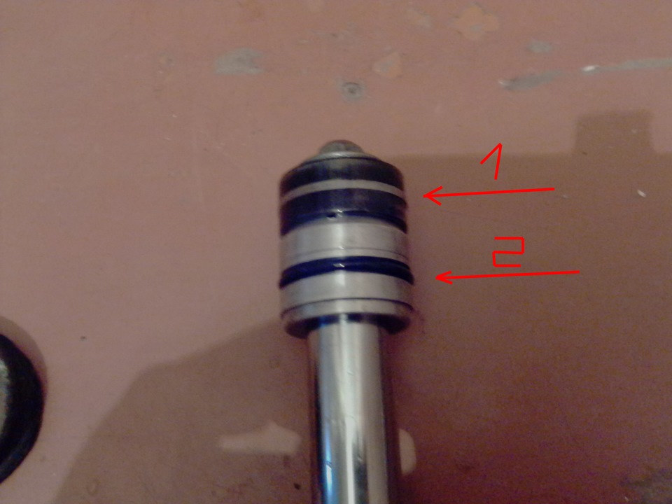

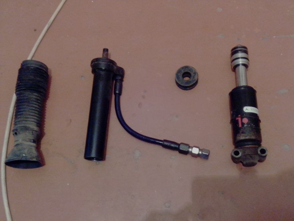

Всем привет. В общем вот разобранная стойка Sachs Для ремонта требуется заменить сальник (2) и кольцо металлическое (1). Из чего они сделаны и какие лучше подобрать, не знаю! Посоветуйте:

Там поршень не простой. Вверху есть отверстия для перегона масла. И поршень разборный, дальше пока не разбирал, нету надобности. Думаю что откажешься от идеи переточки. Нужно заменить вроде только сальник и кольцо компресионное. Сальник там — круглая резинка. Кольцо с разрезом, по типу поршневого. По сути только заменить и обратно собрать.
С кольцом всё просто. В тракторных запчастях продаются кольца разных размеров. Подобрать просто. А вот с компрессионным кольцом сложнее. И почему не использовать вместо него фторопластовое кольцо? Весь смысл — плавность перетекания масла. Да, забыл спросить, в пробке нет сальника?

Снимаешь пыльник, рукой убираешь пластиковую опору, отверткой я выдавил вниз поршень, открылась возможность снять стопорное кольцо, которое ножиком подковырнул. Затем усилием двух рук выдернул поршень из колбы.
Нужно искать универсальный вариант.

кольцо резиновое такое уверен можно найти в магазах, где торгуют РТИ для гидравлики.

А можно спросить, разбирается как?
Выложить видео?
Насколько я видел у себя, он не разборный. Или я ошибаюсь?
А видео было-бы не плохо.
Ну как видите, разборный %) Сейчас тогда соберу, запишу видео, сегодня-завтра выложу.
А если в устной форме и коротко. Я пойму. Резали?
Уже видео записал
