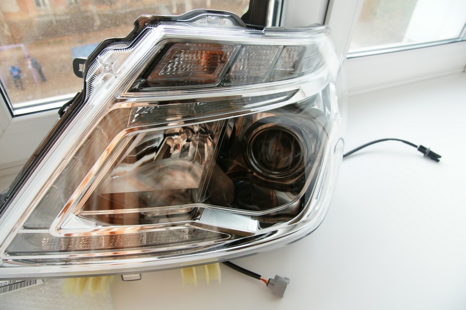

Пришли передние рестайлинговые фары.
Для подсоединения надо наш старый шлейф перепаивать к новому. У нашего 6 штырьков, у рестайлингового 8.

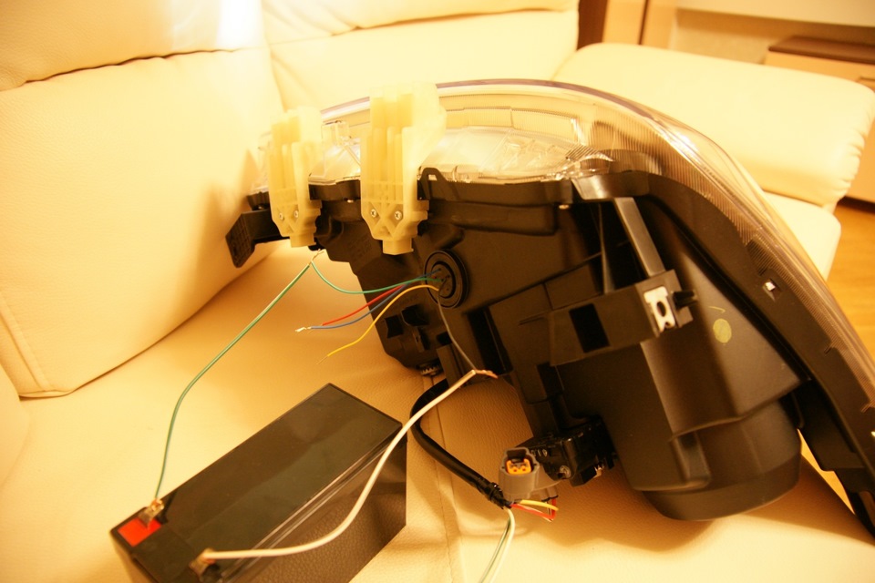

На светодиод идут 5 проводов.
Красный — плюс ближнего светодиода.
Чёрный — общий минус.
Зелёный — светодиодные полоска ДХО на полную мощность.
Жёлтый — светодиодные полоска в режиме габаритов (пол-накала)
Синий провод — неопознан. Ни минус, точно, но что за плюс, неизвестно.
Проблема, застопорившая все это нехитрое действо — при включении ближнего, ДХО полностью гаснут, хотя должны уйти в пол-накала.
Что не делал, ничего не выходит. Может этот синий провод как-то шаманит?
Я и по одному подключался, и все пучком, сразу. Выхода не нашёл.
Пока стопор…
Схема подключения:
Не понятно, почему к ближнему по схеме идут два плюсовых провода. Зачем?
Вот Вам и рестайлинг…
Не просто все.

Релюшки ставить надо.
