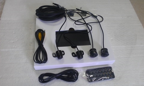

Я очень долго искал подходящую, честную систему состоящую из четырех камер и контроллера, позволяющую не только выводить на экран совмещенное изображение, и работающую, как квадратор, но еще имеющую возможность тонкой калибровки каждой из широкоугольных камер с выбором зоны отображения, а так же работать как регистратор и записывать поток с каждой камеры.

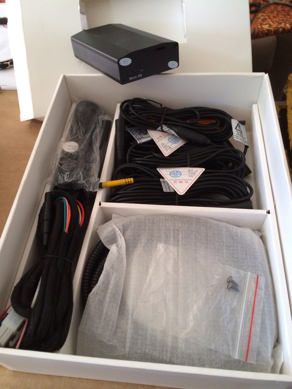

На нашем рынке и на китайских ali и dealexpress ничего интересного нет, поэтому я долго серфил и в итоге вышел на представителя одного из китайских заводов имеющего то, что мне нужно. Списались, определили для меня цену, договорились об оплате и отправке. Я заслал им 410 долларов через Western Union, получил кучу мануалов по установки и стал ждать.

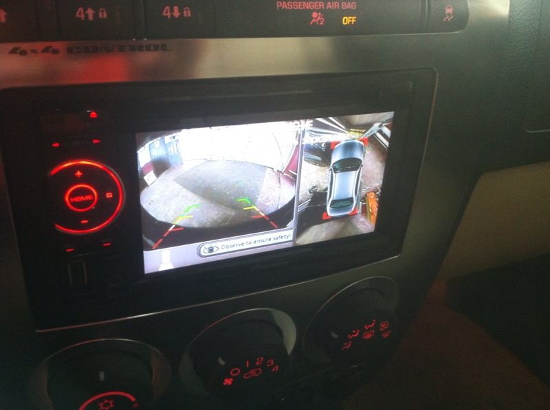

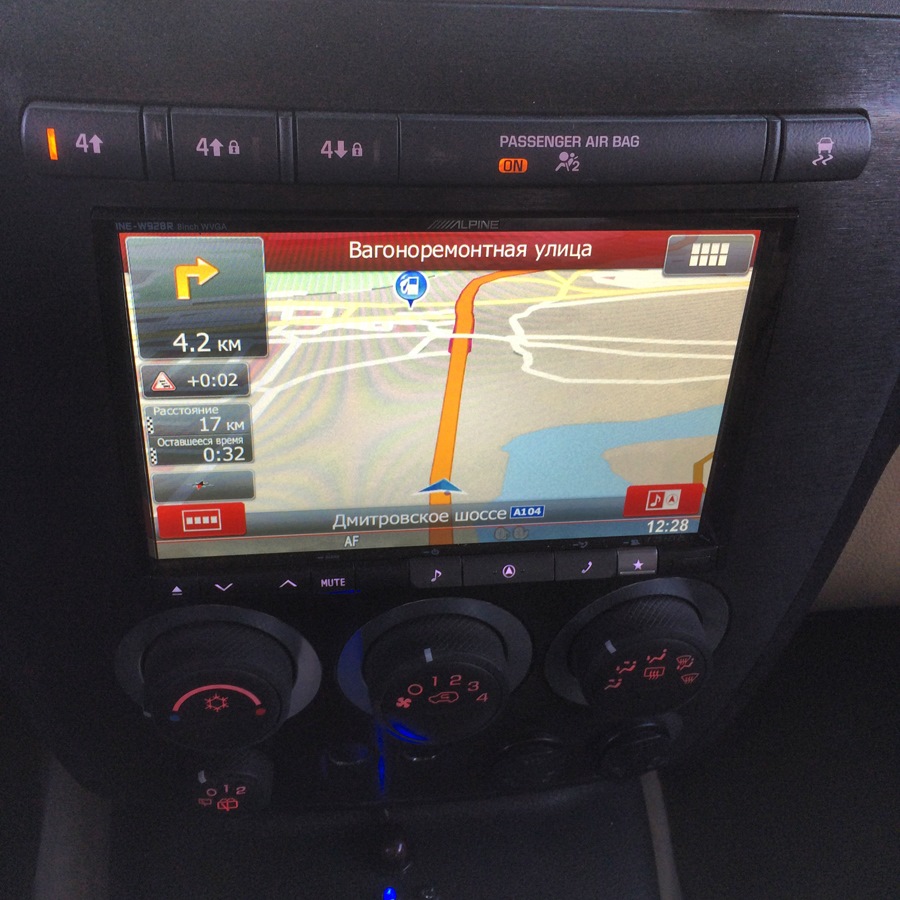

Было принято решение о инсталляции шикарного восьмидюймовго мультимедийного центра Alpine INE-W928R. Сложность была в том, что для установки этого девайса потребовалось бы вырезать панель на торпеде, переделывать и переносить крепления и т.д. Такой инсталляции в Н3 на штатное место еще не было.
Зато, 8" экран может позволить много чего — одновременный просмотр bird view и навигации, например.
А сама магнитола настолько крута, что может подсасывать музыку по блютусу и USB с ЛЮБОГО девайса, имеет подробную навигационную систему с пробками и дорожными событиями, может переключаться на любую из установленных камер и настраивать изображение с нее. Умеет делить экран на разные одновременные задачи, может проецировать экран с андроид систем. В общем, я еще сам пока во всем не разобрался.

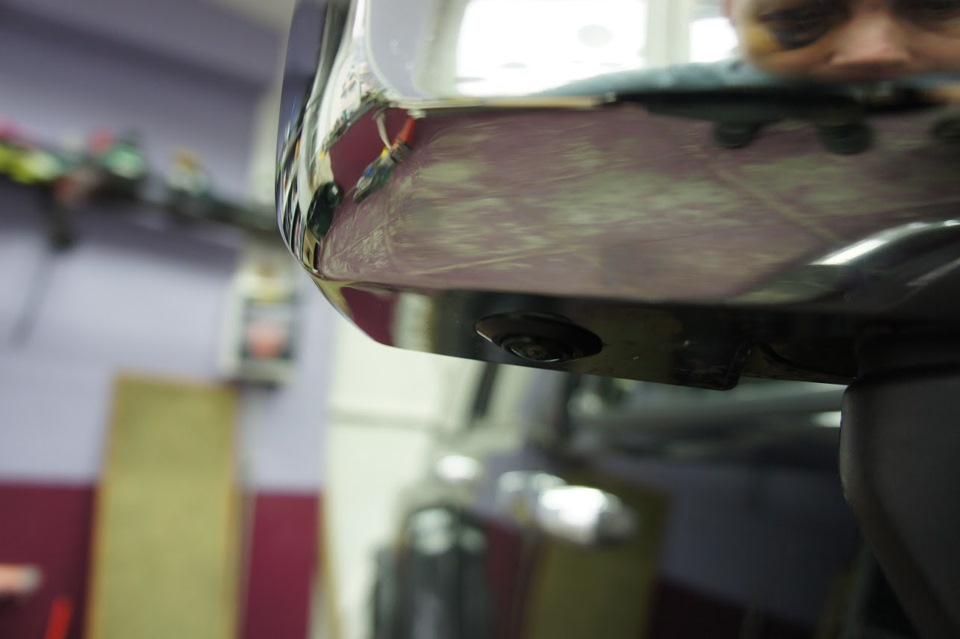

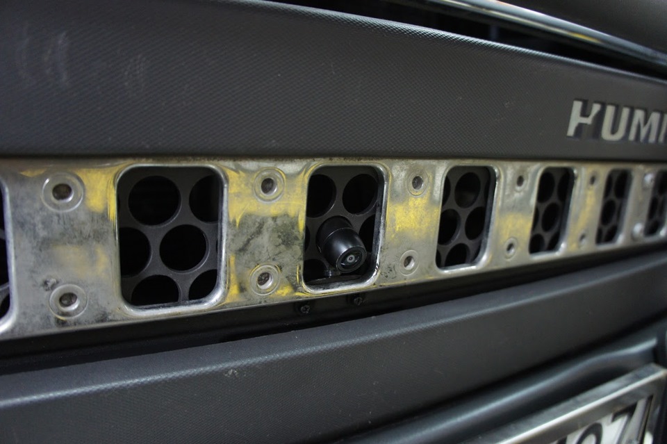

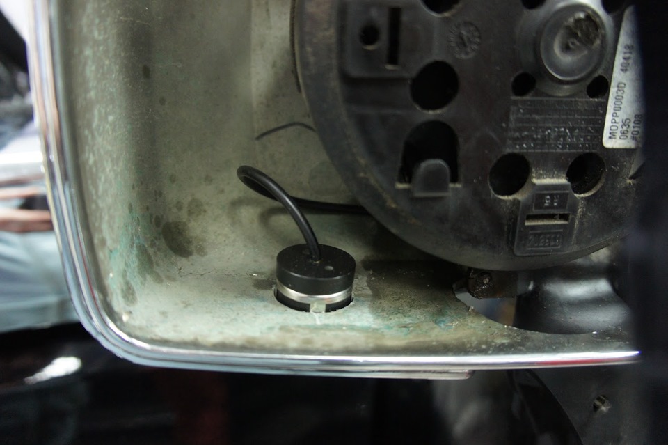

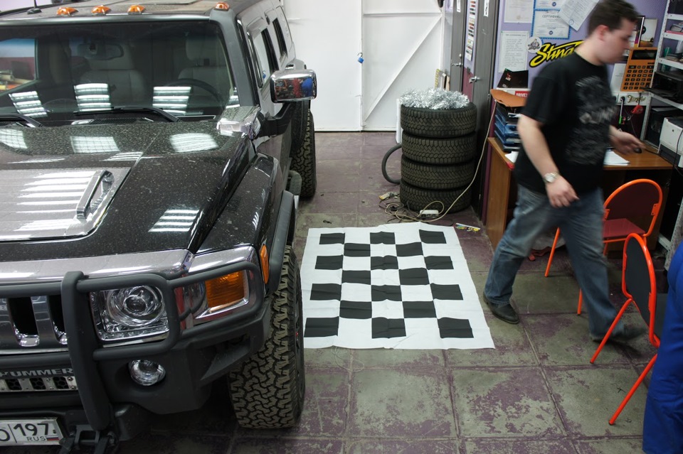

Переднюю камеру поставили в нижнюю решетку гриль в переднем бампере, боковые — в нижнюю часть зеркала, а заднюю в центр заднего бампера.

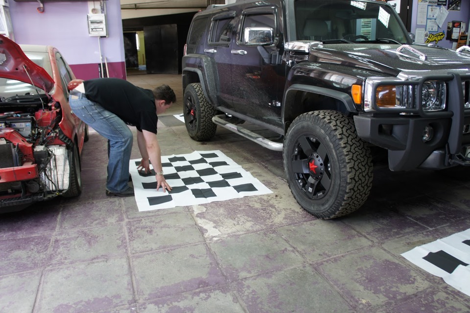

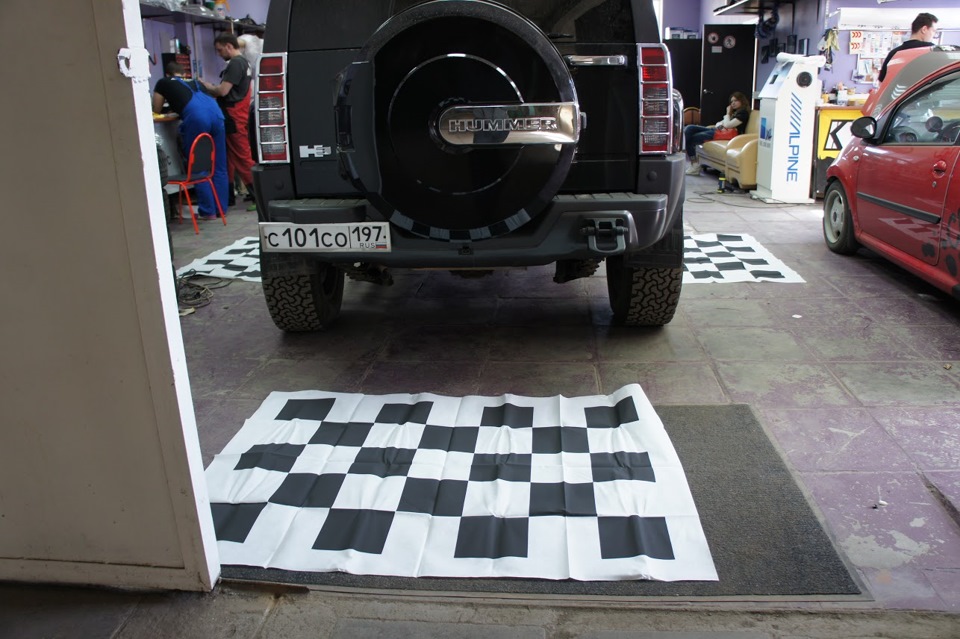

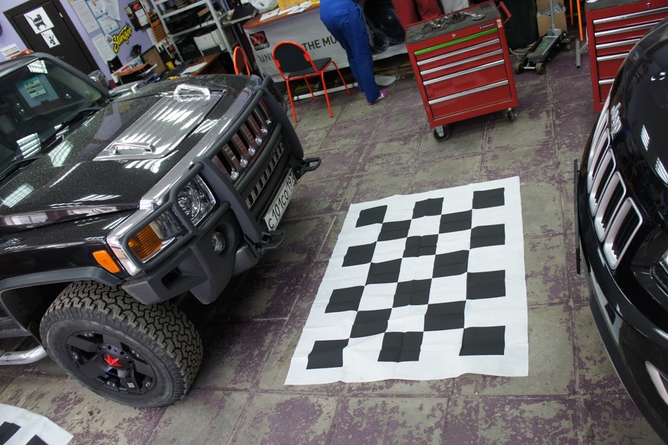

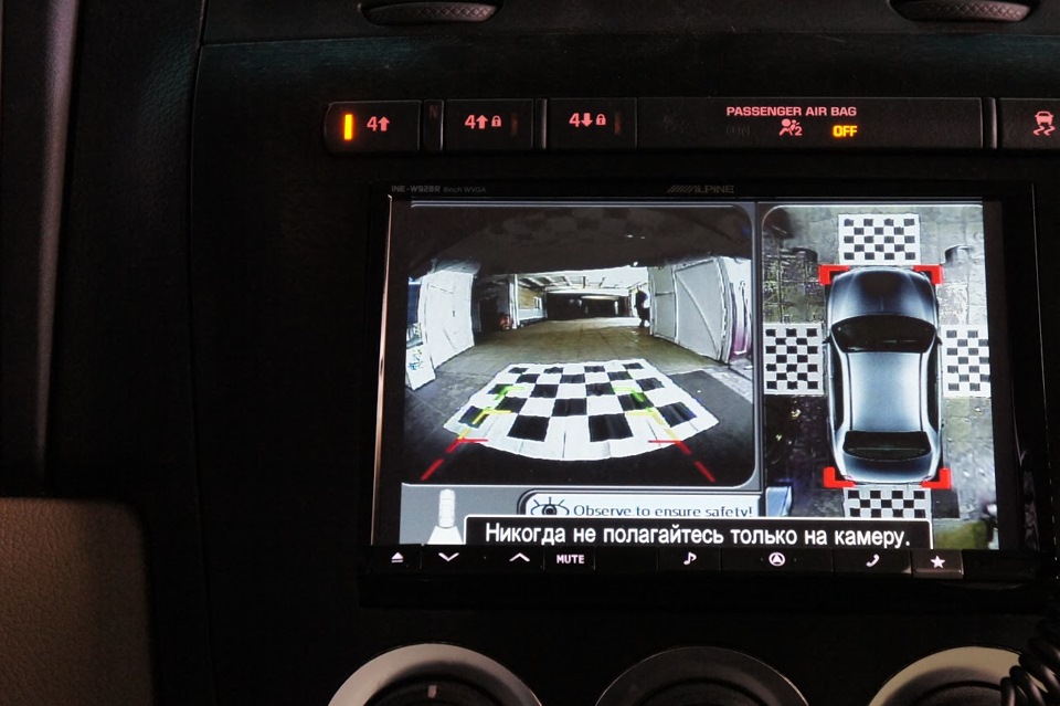

Для калибровки системы предусмотрены специальные калибровочные флаги. Настройка очень тонкая и подходит для машины любого размера

Через магнитолу можно посмотреть через любую из камер. Но я не знаю, это благодаря магнитоле или системе берд вью.
