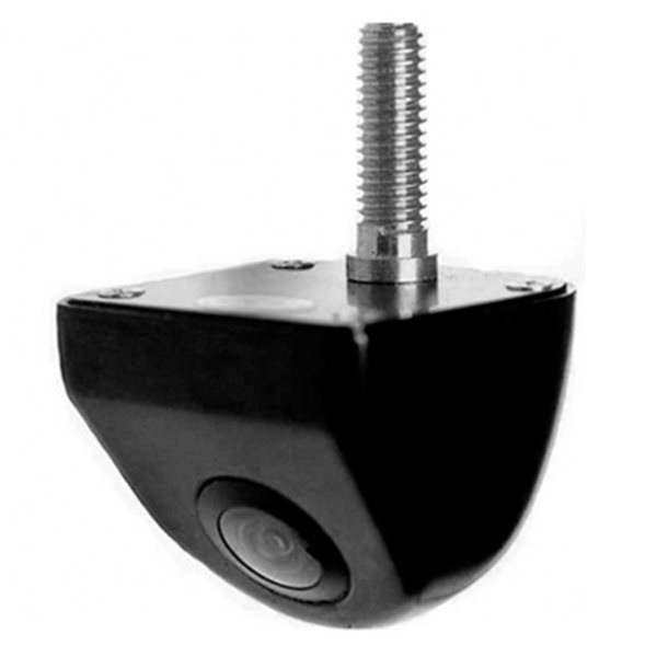

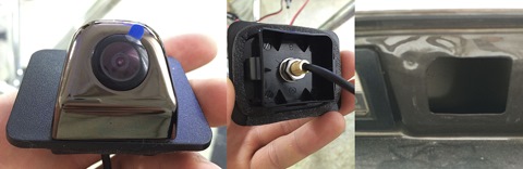

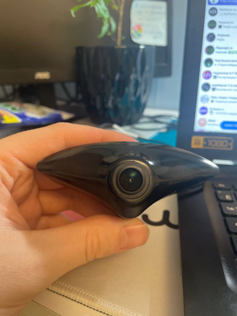

Раз уж есть в машине экран и проводка под камеру заднего вида — грех было не воспользоваться ситуацией)
Так как ждать камеру с какого нибудь алиэкспресса было неохота, купил у себя в городе, хоть и немного переплатив (2000р вместо 40$), за то здесь и сейчас…
В интернете уже гора инструкций по подключению, хотите через реле(т.к. штатное питание с магнитолы идет 6v, а большинство камер 12v), хотите через КРЕН 3.3.
НЕ ХОЧУ! Подключил камеру к стандартным 6v, видеоразъем воткнул в маленький переносной монитор и увидел нормального качества картинку, так и собрал)
По схеме:
Белый провод — +6v
Красный — видео центр
Черный — видео масса
Серый — масса

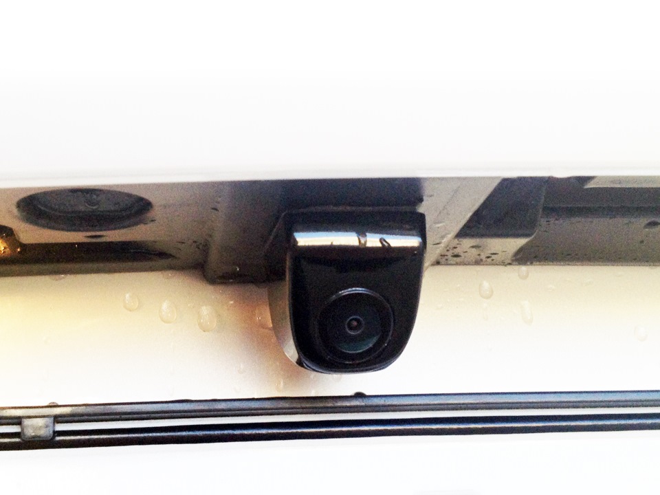

Результат:

прекрасно, а проводка под камеру в какое место выведена ?
проводка на хэтче вверху крышки багажника
