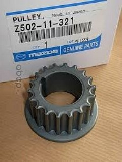

Подскажите пожалуйста артикул на шестерню Грм которая на коленвале, у меня мотор был дорест, поменял на рестайл. Нужна шестерня, а вина нет на рестайл. И шпонку артикул. Очень срочно надо, подскажите кто может
подозреваю, что поздно уже, но малоли)))) Кстати номерок на шпонку тоже можно) У самого предстоит замена головы с дорестайла на рестайл.
