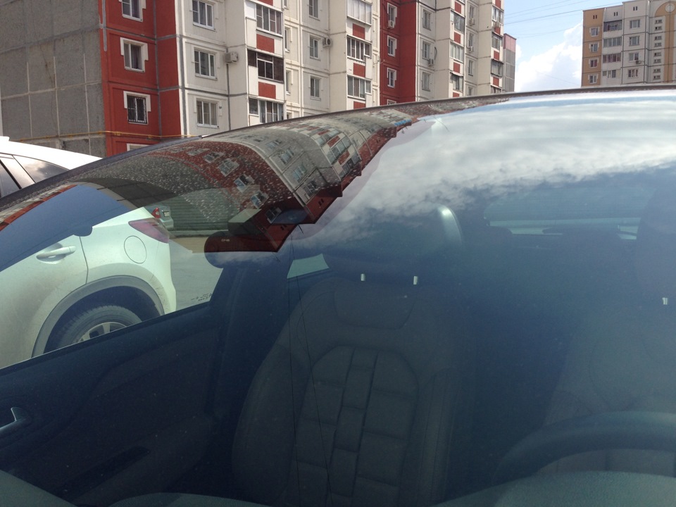

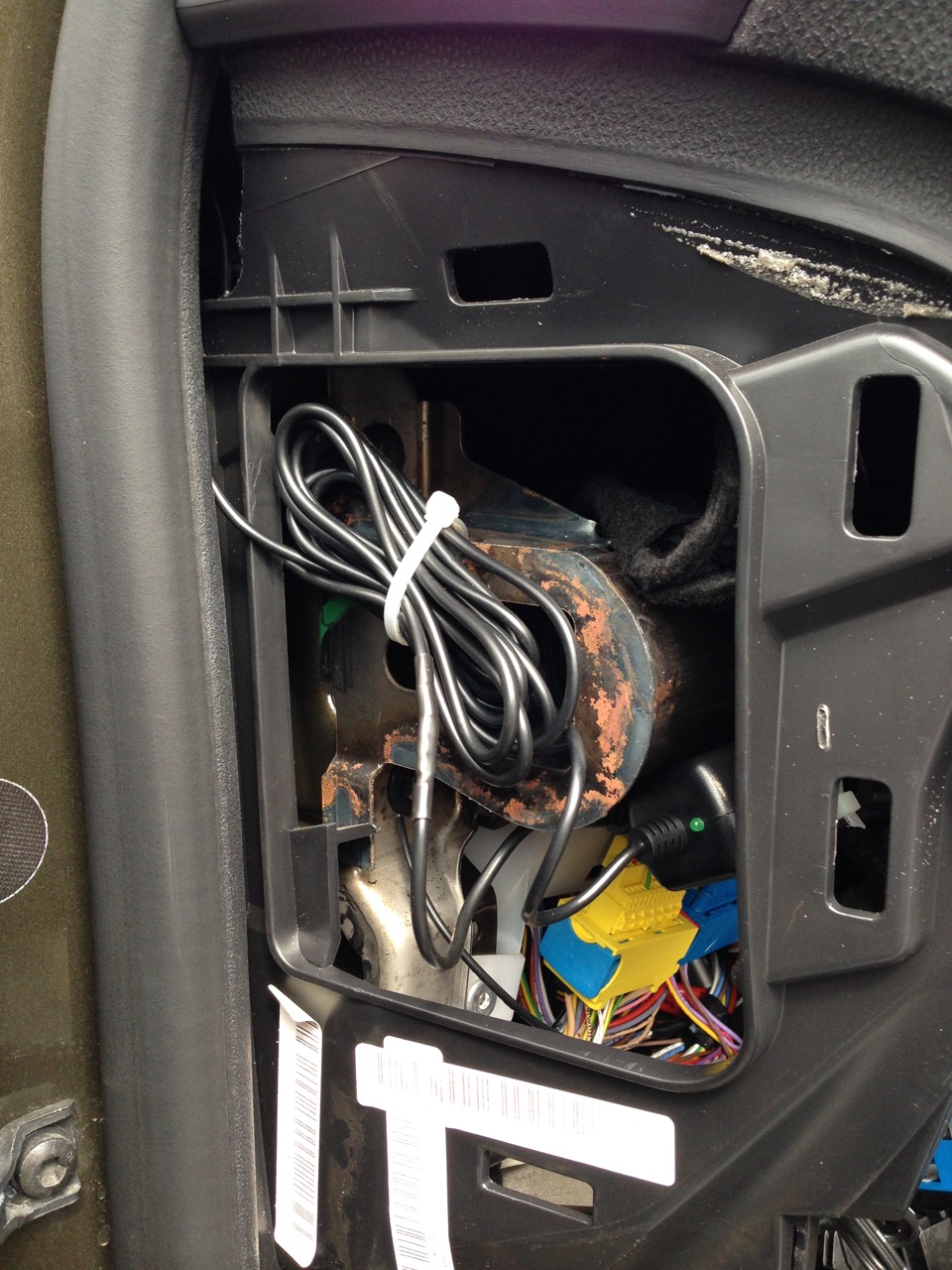

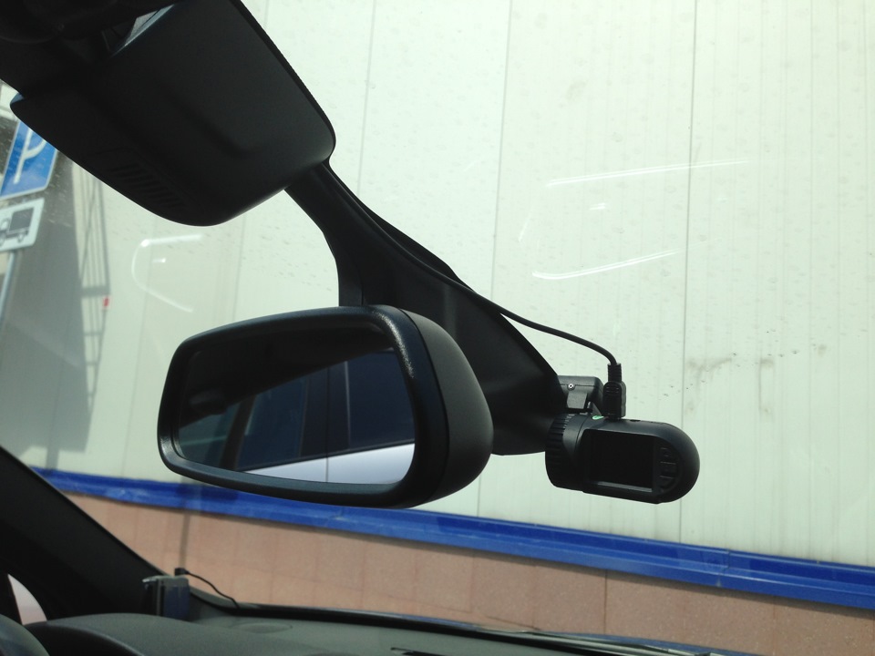

Сам видеорегистратор был куплен чуть раньше, и доставлял неудобства в виде занятого единственного разъема прикуривателя и мотка проводов. Думаю многим это знакомо))
Итак начнем: регик был закреплен на стекле, провод стал проводить через крышку микрофона аудиосистемы.

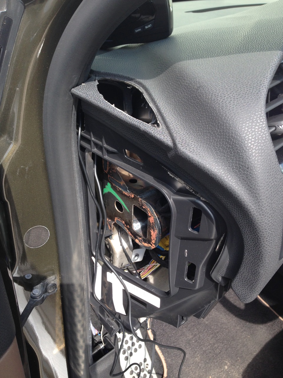

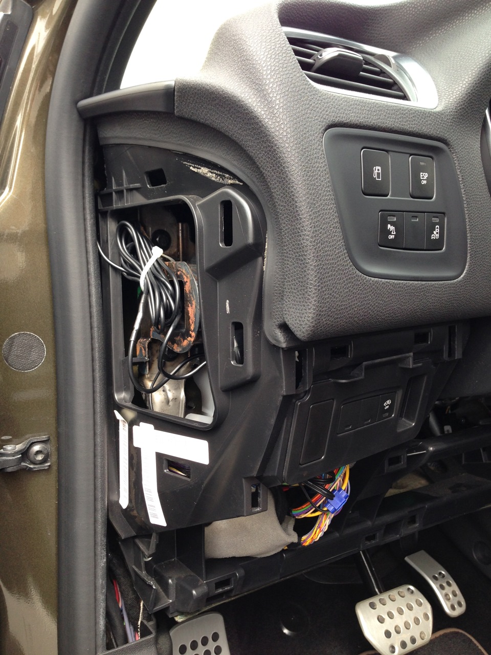

Далее провод идет в щель между стеклом и пластиковой вставкой потолка, затем по левой стойке вниз к торпеде, а потом по левому стыку торпеды к щитку предохранителей. По такому же пути у меня подключен радар-детектор.

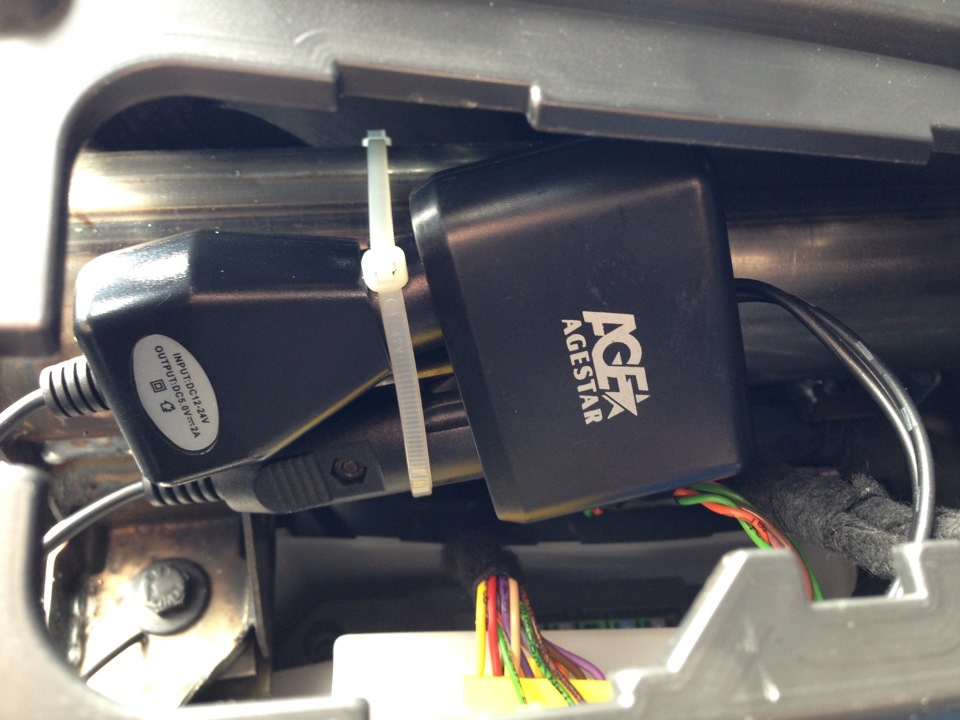

При подключении использовал старый разветвитель прикуривателя, который закрепил на трубе каркаса с помощью нейлоновых стяжек. Минусовой провод подключил к "массе" — под шайбу слева под трубкой.

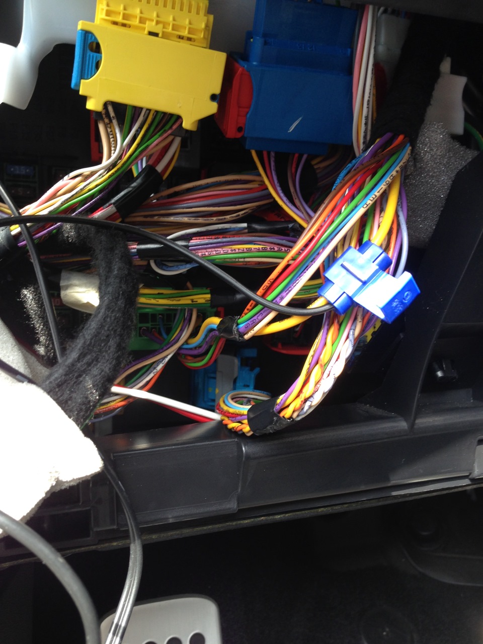

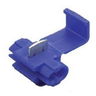

Плюс взял со жгута проводов, который идет к салонному прикуривателю — желтый толстый провод, он идет в зеленую колодку. Вытащив предохранитель прикуривателя, убедился в точности поиска данного провода — +12В пропало. Врезался в проводку при помощи скотчлока:

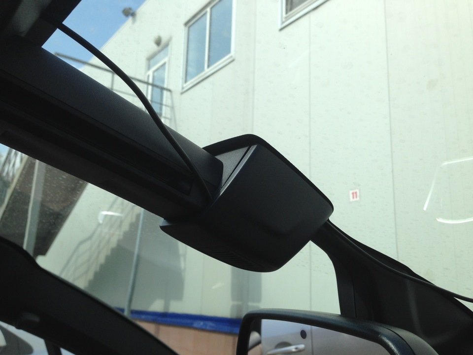

Лишние провода убираем такими же стяжками, и собираем пластиковые крышки
Profit!

Сделал самым удобным для себя способом)) ну и с минимальными потерями — по крайней мере ничего не сломалось в процессе. А без кренделя как?
я все жду, пока кто нибудь покажет грамотную установку безо всей этой лапши и яиц висящих перед глазами
Регик с водительского места абсолютно незаметен, лапша тоже минимально видна

Самому предстоит подключать регистратор и радардетектор и посему вопрос: на СТО по вопросу гарантии не докопаются? :-)
и что лишат гарантии на прикуриватель?))) на всю электрику это не распространяется, считай как этот разветвитель подключить в прикуриватель — тоже самое.
Хрен их знает. Ты же врезался в проводку…
