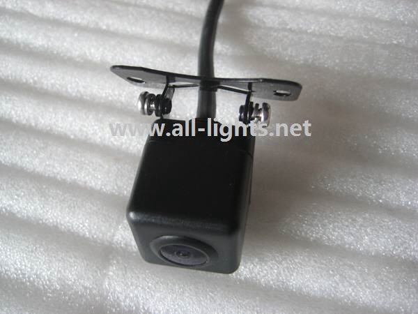

Давно хотел сделать камеру в амароке, ведь ее очень не хватает!

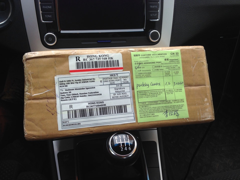

Заказал 2 камеры на aliexpress.com, пришли за 10 дней из поднебесной! Я был в шоке от скорости Почты России)

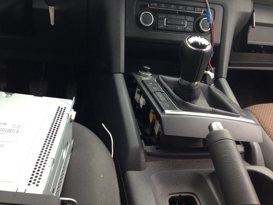

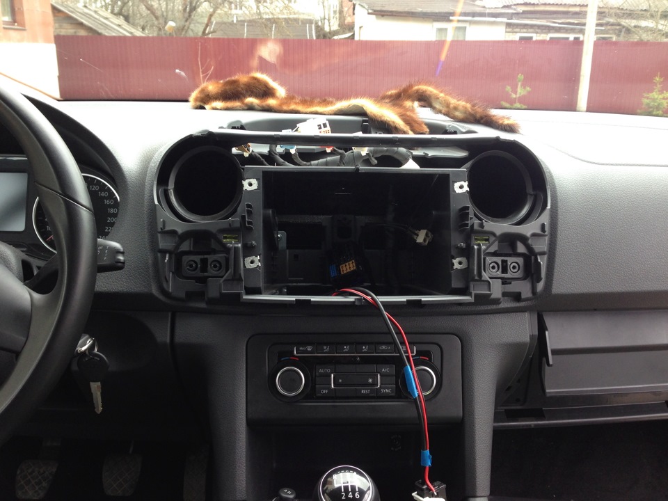

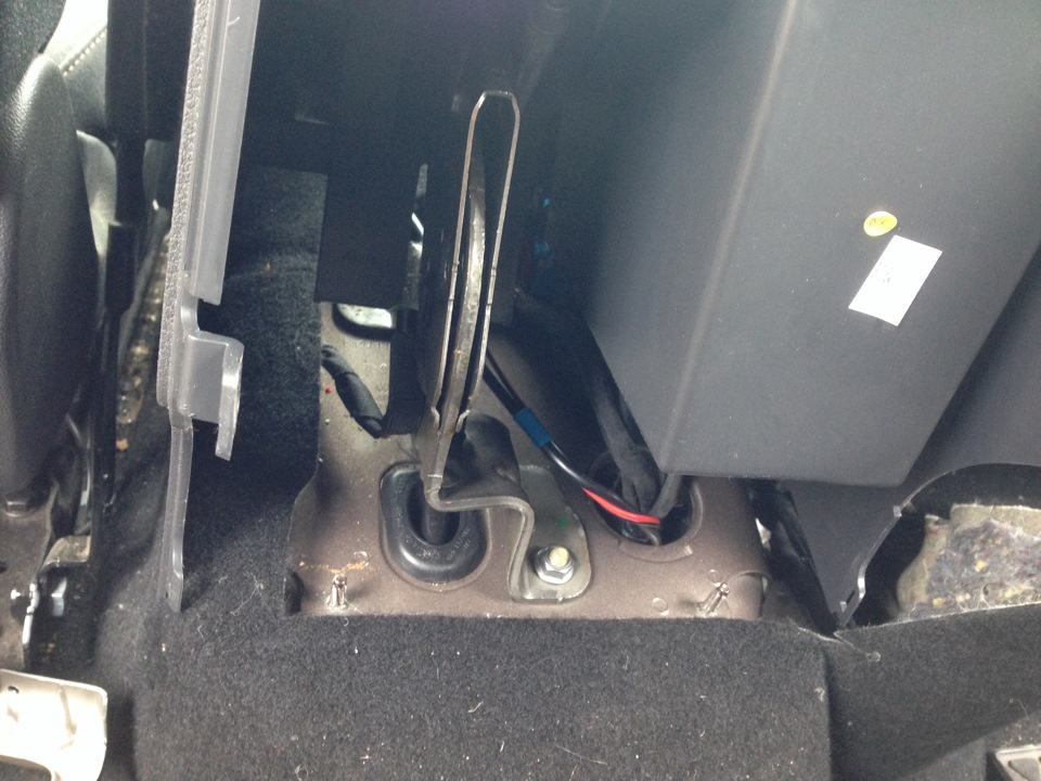

Разборка центральной торпеды

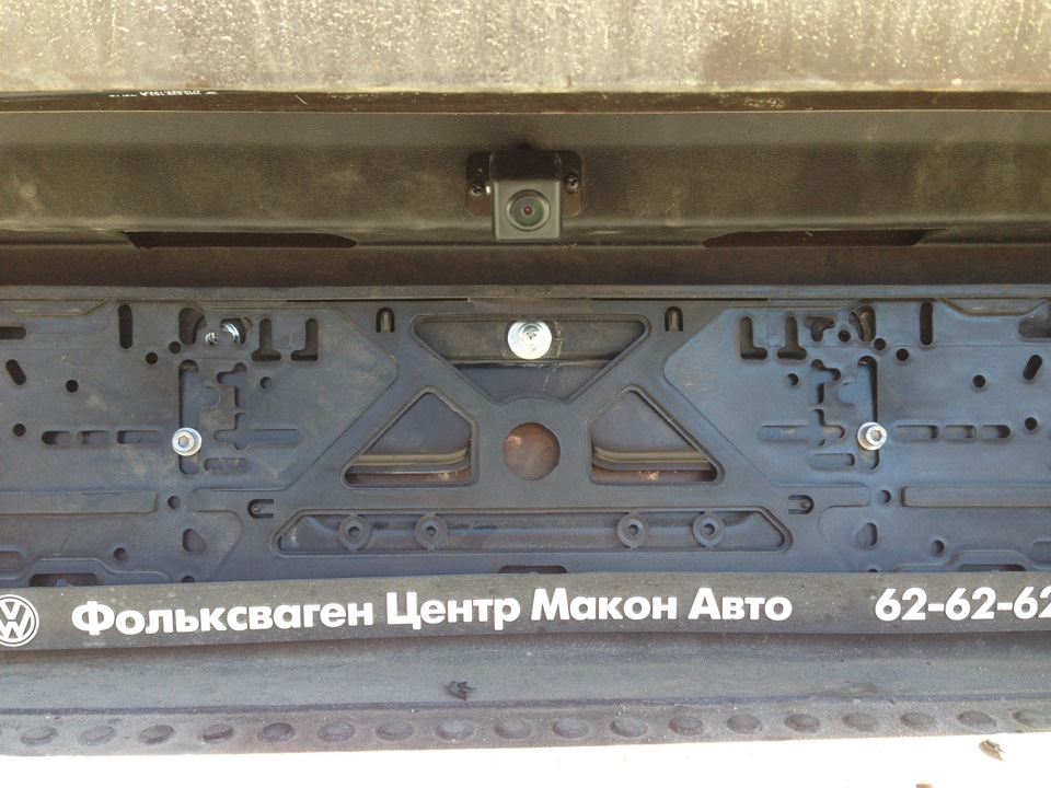

Очень долго искал где можно вывести провод наружу из салона, оказалось выход есть только под ручником)

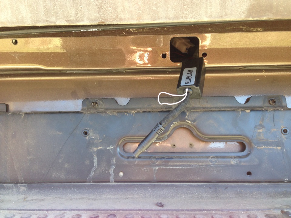

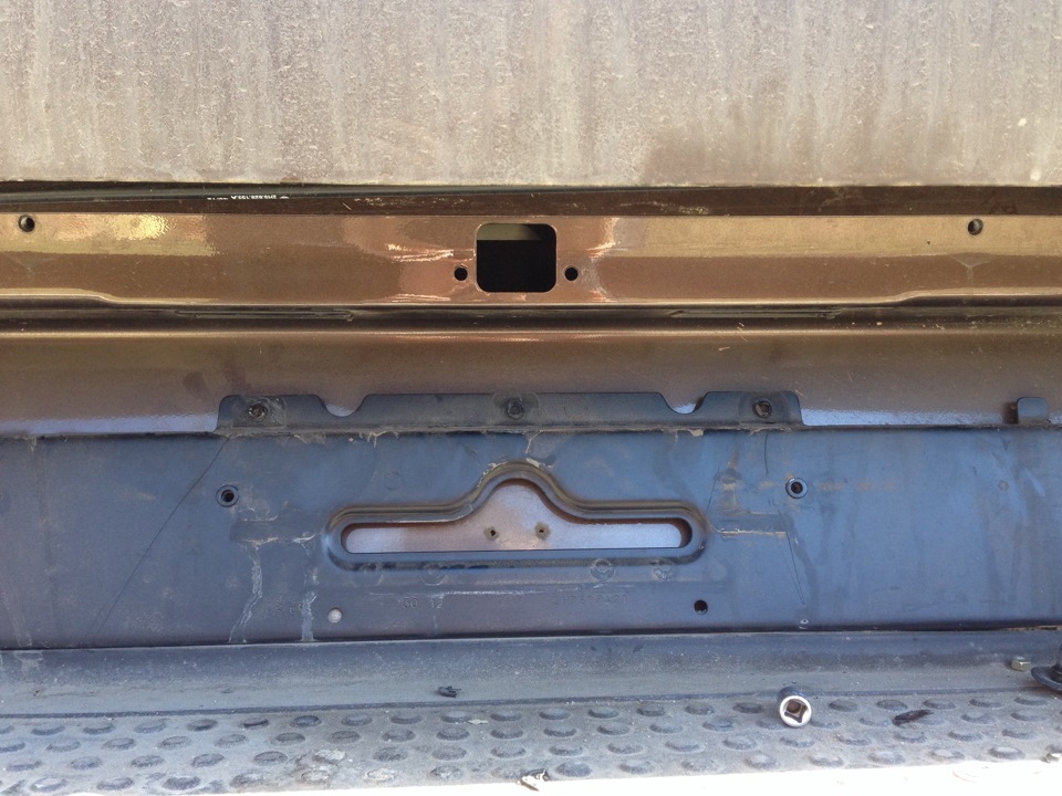

Сам провод тянул по раме, аккуратно привязывая его к другой проводке. Далее снял верхний пыльник бампера, под ним оказалось отверстие, очень похожее под штатную камеру
Потом запихал все лишние провода в это отверстие, и прикрутил камеру на свое место!

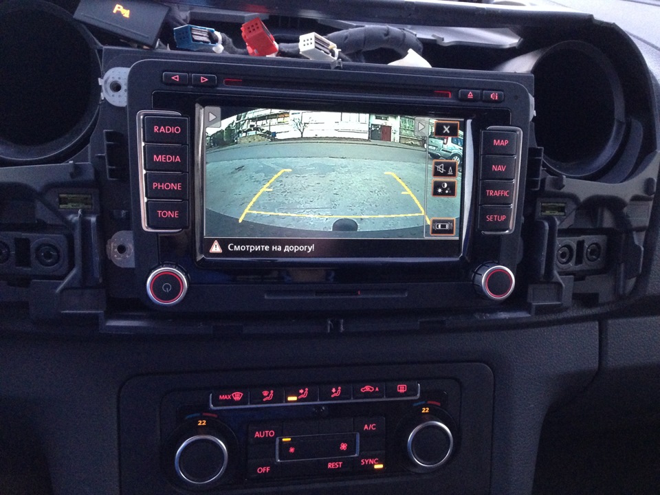

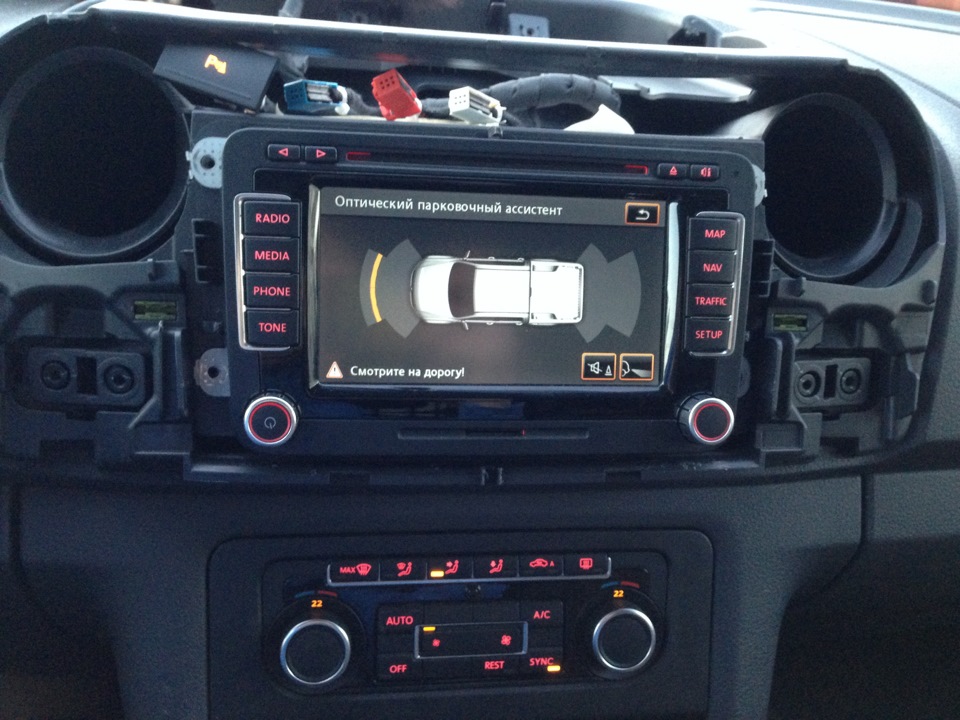

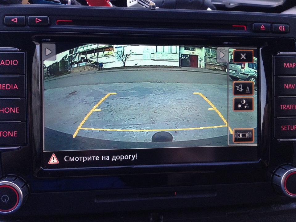

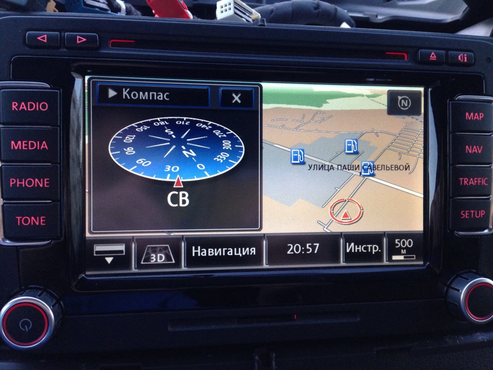

Работа камеры очень порадовала) все очень хорошо видно) НО почему то Парктроники не отображается во время работы камеры

салон не надо было разбирать .провод тащится по раме и заходит в салон в районе ручки открытия капота
День добрый. А как долезть до ручника?

Аналогичной камера показывает на РЦД 510 вверх тормашками. У Вас такого не было? В чем может быть проблема?
Камеру переверните просто и все) может сами крепления к верх ногами прикрутили
Благодарю. Все гениальное просто)) Китайцы к самой камере часть кронштейна прикрутили наоборот. Пересобрал и все гут. Теперь с реле буду заморачиваться.
Без реле тоже не работает?
Работает, но ошибка выпрыгивает и небольшая рябь есть
Понятно, на RCD проблема с этим, в RNS камера работает без всяких реле
А Васей камеру прописывали?
Нет! Она сама заработала) а на пассате пришлось активировать!
Только парктроник не отображается на камере((
Может поэтому и не стыкуются камера с датчиками?Попробуйте активировать камеру
Да я тоже так думаю) и при включении заднего хода включается не камера а парктроник, и в нижнем углу нажимаешь на кнопочку, и переключается камера)

мож чё с кодировкой.
Вполне возможно
Магнитола тоже с али? Что за модель? Ссылки остались?
Магнитола RNS 510 штатная с пассата) поставил на время камеру опробывать) а так должна прийти RCD 510 с али
