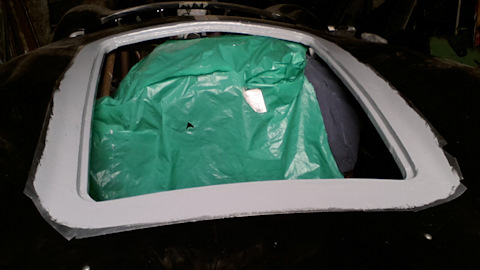

Чтобы изготовить болван капота нарисовал в компасе профили, распечатал в полиграфии на принтере. Фанеру купил в гипермаркете, там ее сразу распилили на прямоугольники по размерам профилей. Выпилил кривые электролобзиком. Металлические направляющие из профильных труб. На профили в два слоя слегка намоченную ДВП в два слоя. Носовую часть сначала хотел сделать при помощи двп, но выбор пал на пенополистирольный пенопласт. Резал острым канцелярским ножом. Облом в том что делал форму капота в гараже, объем капота было видно с малого расстояния в метр, полтора. После того как выкатил, сразу увидел недостатки формы носа. Снова в гараж убрать лишнее.
Комментарии 2
А от чего фары передние? Потом капот стеклопластик будет?
Фары от какого то трактора, в магазине показал пальцем такие дайте. Четыреста рублей штука. Стеклопластик капота получился весом 9кг, но там еще металлическая рамка приклепана. Вес капота в сборе побольше, чуть позже все покажу.
