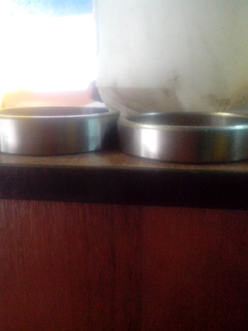

Значит когда я попал с задним мостом ездил к Пете Муссоводу на ремонт и установку ЛД блокировки. Тогда я его еще спросил установит ли он мне АРБшную блоку. Но Петя сказал что с пневмо блоками связываться не хочет. Тогда стала передо мной задача найти человека который знает наши мосты и сумеет установить ее. Долго я искал но все таки на драйве я нашел нужного человека им оказался Дима корандовод. Как оказалось мостами он занимается аш с 98 года. Что очень меня обрадовало. Значит у него большой опыт! Созвонившись с ним договорились на встречу когда и во сколько я подъеду к нему. Оказалось у него гараж в Люблино. Что очень удобно добраться до туда. Приехав к нему в гараж мне нужно было сгонять в универ (по своим делам). Пока катался я туда Димка мне позвонил и сказал что у меня разбиты рулевые наконечники и то что лучше их щас поменять чем потом отдельно заниматься ими. Я съездил на Оджоникидзе купил их поехал в гараж. Приехав увидел что Дима уже выставил пятно и начал сверлить отверстие под шланг))). Далее он все как по накатанной уложил пневмо магистраль и поставил мост. Затем заменил рулевые наконечники. И начал все собирать в единое целое))) Долго с ним думали куда впендюрить компрессор. Сначала вроде как решили возле генератора, но там мешали мозги машины. И тогда было решено поставить возле расширительного бочка охлаждения двигателя. Пока Дима устанавливал компрессор я разбирал торпеду для установки кнопок и протяжки проводов. По схеме быстро разобрались что куда втыкать и вот уже почти все собрано. Кнопки решили пока не ставить т.к. было уже поздно, но проверить то все таки хотелось. Релюшку повесили на зажигание, а подсветку кнопок подключили на к подсветке ЮСБ))). И начали проверять все вроде кнопочки горят и теперь подключаем электромагнитный клапан с компрессором. Проверяем, а там хер… Блин как так то… Что такое… Хз… Давай искать в чем же дело. Сам элетромагнитный клапан щелкает при нажатии кнопки, а вот сам компрессор не работает. Ничего понять не можем… Спросил Диму: " Может дим предохранитель перегорел?". Внатуре 40 амперный сгорел. Димка по искал у себя нашел только на 30а 2шт. и 20 шт.5 в итоге спалили все. Да елы палы как так то? Компрессор даже не проворачивается(((. Проводку всю правильно подключили! Да давай отверткой замкнем буть что будет… И о чудо компрессор заработал. Потом мы поставили предохранитель на 20а и он не сгорел. Вывод: компрессор был новый и не мог провернуть. после того как он разработался все стало на мази. Проверили Блоку на подъемнике и все отлично работает правда на клапане под спускало, но тут же за герметизировали и все больше не спускает. Далее получил от Димы много разных советов по поводу какое масло заливать, как включать блоку и т.д. Поехал домой. И вот сегодня решил поставить наконец то кнопки на их законное место. Немного потестировав убедился в том что все сделали на отлично. Дим СПАСИБО ТЕБЕ БОЛЬШОЕ!
