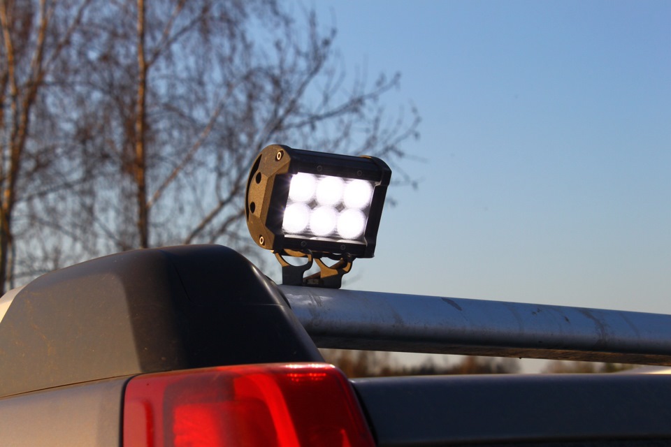

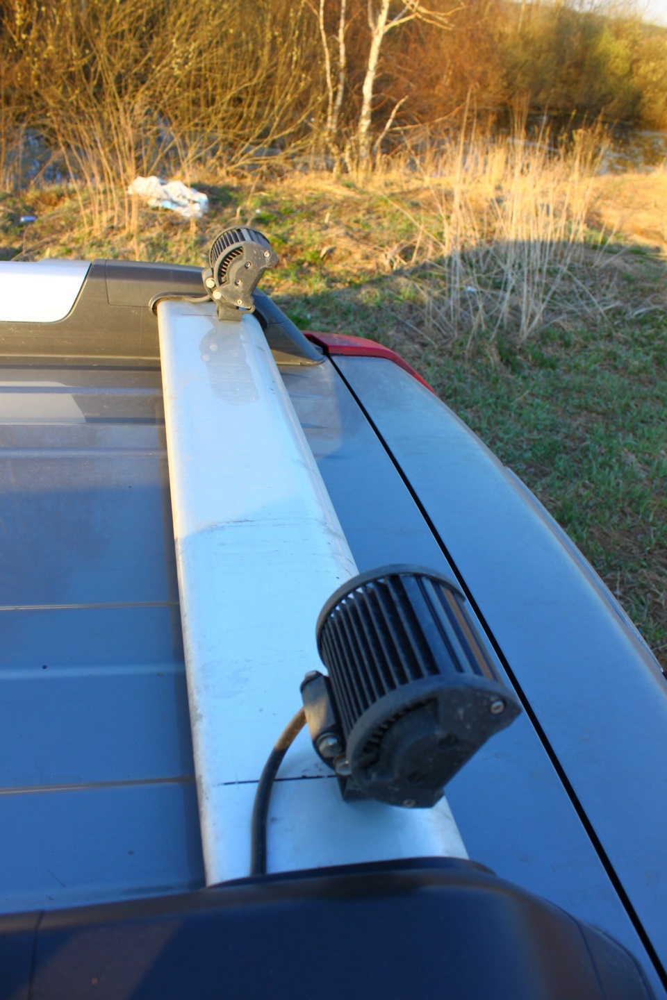

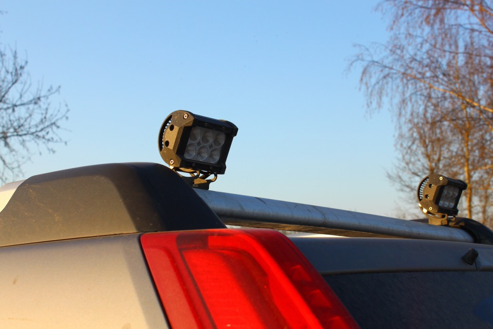

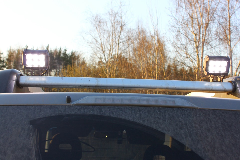

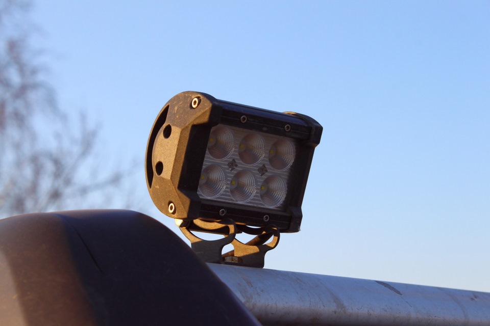

Так как слон подрос и похож почти на жЫп:) нужно еще добавить ему жЫповских штучек, а именно фонари рабочего света. Как писал в другом посте-частенько выезжаем в поля, ставим палатки, поэтому фонари рабочего света будут полезным помощником. Искать стал фонари на ebay.com с запросом "led work light". От предлагаемого ассортимента глаза не просто разбегаются, а улетают. Несколько слов о фонарях-выбирал по внешнему виду, чтоб вписались в квадратный экстерьер икса. Цена ~2500за пару.качество исполнения очень приятно удивило-собраны качественно, корпус из металла (ожидал увидеть пластик в основном)-в общем все по-взрослому.

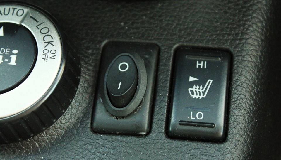

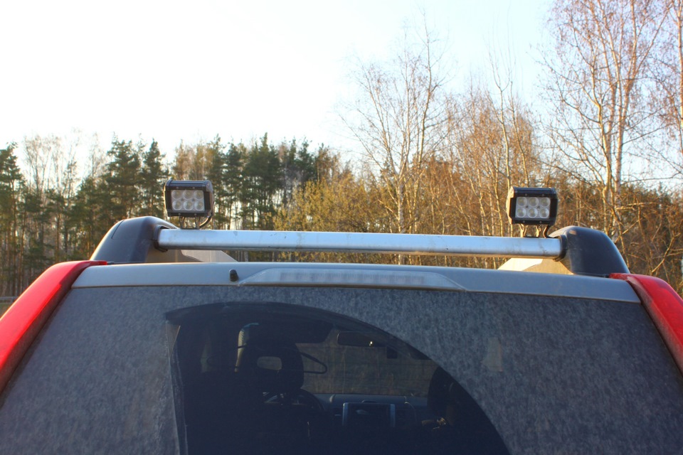

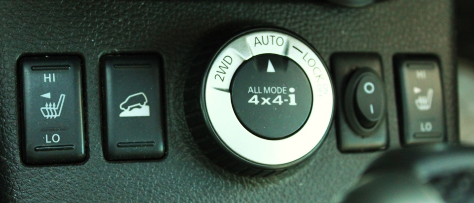

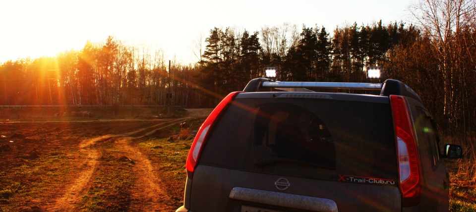

Куда их ставить-сомнений не было-на поперечениу между релингами-люстрой. Включение фонарей производится через кнопку, т.е, если сзади едет упырь с дальним-всегда можно ему напомнить о его неправоте:) кнопка вынесена в свободное место рядом с включением подогрева сидений. Хотел купить оригинальную кнопку от люстры, чтобы все было красиво и чики-пуки, но ценник порядка 1500руб дал понять, что кнопка за пять копеек тоже смотрится неплохо:)

Последние фотографии-сравнение штатного заднего света и фонарей.

Блики на линзе
а что за синие свечения?
О. Честно говоря не знаю. Штатный свет не трогал.

А если рейлингов и соответствено поперечин нет, куда их можно установить ? Не подскажешь ?!, мож кто умтанавливал на комплектацию без релингов
У меня друг сейчас люстру себе ставил на машину без каких либо рейлингов. Ему через вставки вкрутили в крышу.

Просто прожекторы!Не слишком ли торчат?
Ну да прожектора.
Слишком или не слишком-каждый решает сам. Издалека они даже не бросаются в глаза.
Что не говори, а светят они зачетно!
