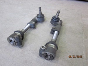

Короче опять с плохой стороны показало сплетение нивовских рулевых тяг, что то не так в этой адской конструкции 8) вырвало маятник, причем сделанный на заказ из хороших материалов и огромных размеров. Ну и большой дискомфорт в рулении и постоянных рывках руля, кисти после каждых выездов болят и трещат.

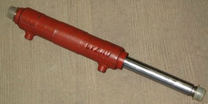

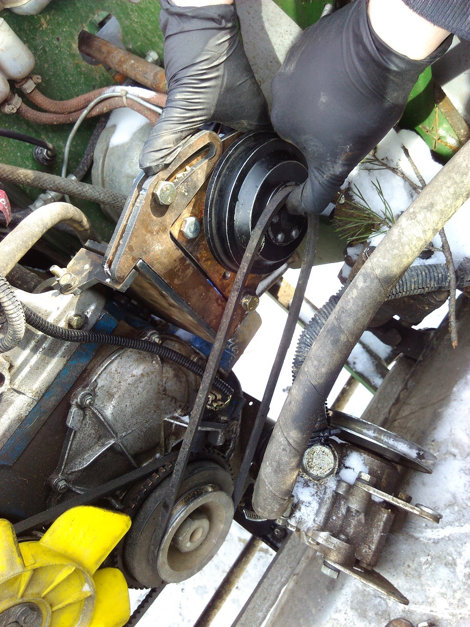

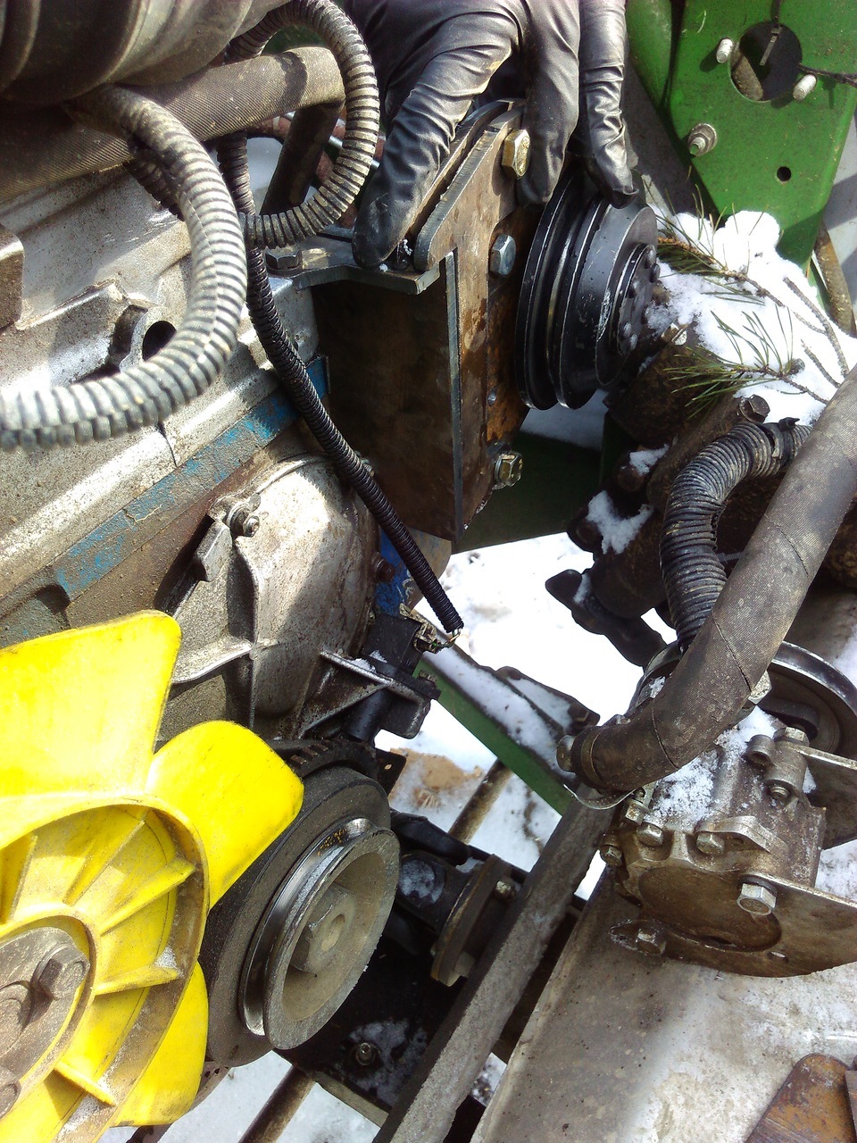

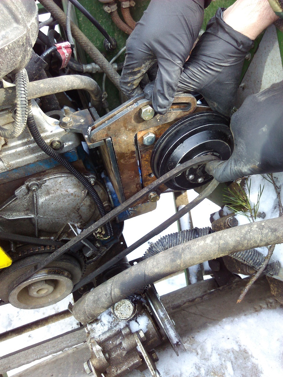

Решено и начато производство системы гидрообьемного рулевого управления, куплен рулевой цилиндр от лтз-60,
тяги взял из за флянца с шаром, ну и останется только между родными наконечниками и тягами лтз сделать переходник.

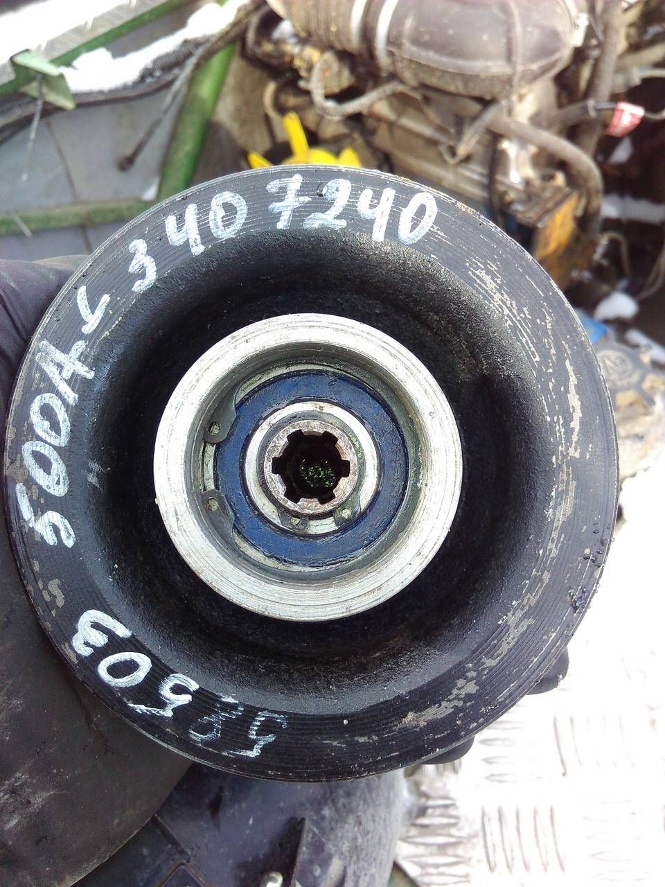

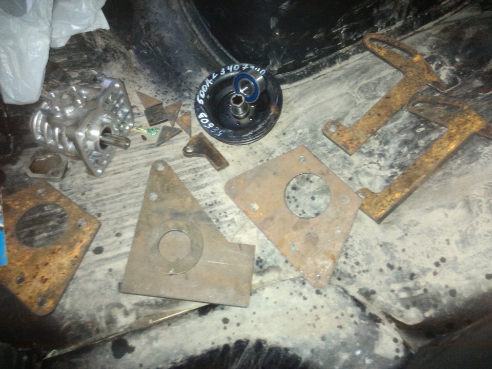

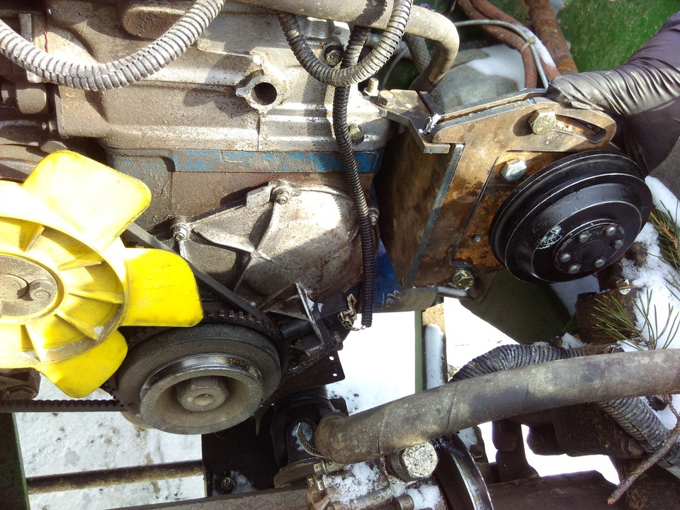

изготовлен кронштейн для насоса гур, насос решено было взять нш-10, из за большей распространенности и цены.

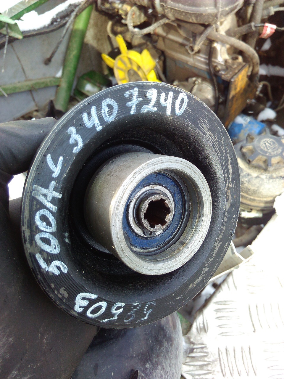

изготовлена ступица с подшипником которая будет приварена к кронштейну
ну и примерно как стоять будет
осталось найти насос дозатор (гидроруль) и можно все экстренно ставить, т.к. соревнования уже 18 числа, а гидроусилитель уже снят.

можно поинтересоваться что это за тяги рулевые, очень интересно
Тяги рулевые лтз 2500р каждая

а вообще твоего насоса должно было хватить, старого что на фото
его я продавать буду со всей системой, не могу оставить
Vitalya32
Старого не хватит точно.

интересно хватит ли насоса нш-4 он легче и будет проще двигателю вес меньший держать, и так площадка из 6мм тяжелая получилась, ну и на счет xy-85 интересно в правду будет настолько тяжко и медленно?
Я честно говоря не от кого ничего внятного добиться не смог, все на своей шкуре пробовать приходиться. С родным насосом если быстро крутить руль то ощущуние как будто шестерни в солидоле крутишь, а если потихоньку то все супер.
ну фангорн тоже самое сказал что обычный насос справляется но только при не быстрых маневрах, я же использую нш-10 у него давление и подача в разы отличаются
А еще после установки насоса от зила гур закипел после 10 минут езды, правда радиатор все решил. Машина теперь как вертолет вся в вентиляторах.
поподробнее можно, что за радиатор? на обратке стоит? масло почему греется? видимо из за большого давления? на насосе от зила все легко решается по поводу шкива, он готовый там идет 8) с пазика, и подшипник в насосе стоит сразу, но уж очень тяжелый он, а тут получается насос без подшипника поэтому приходится городить ступицу
