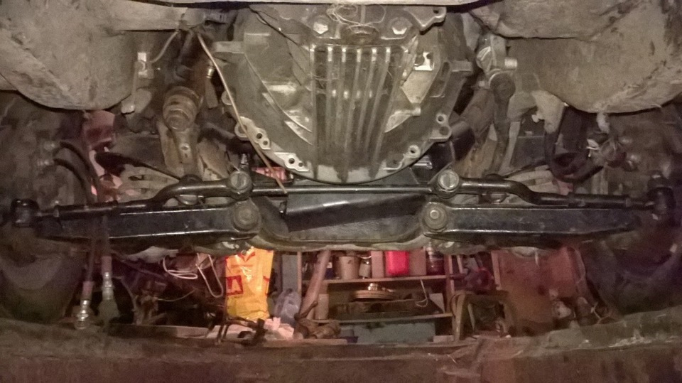

В чем плюс этой трапеции? На ней есть масленки. И трапецию можно будет регулярно и качественно обслуживать.

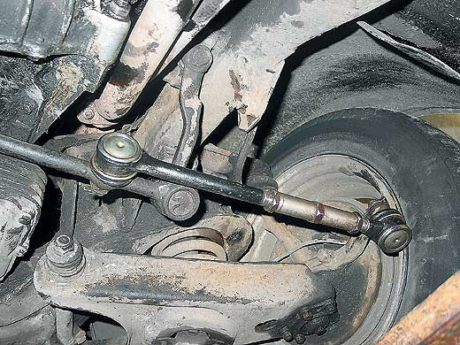

Единственный палец который выпал самостоятельно был палец маятника. Со всеми остальными я немного провозился, так как не было съемника пальцев.
Я делал так:
а) поддомкратил авто
б) снял передние колеса
в) вывернул руль вправо и выбил пальцы левого колеса
г) вывернул руль влево и выбил пальцы правого колеса
После этого я на глаз сверил длину тяг старой и новой трапеции, что бы хотя бы приблизительно было правильное схождение колес. Иначе, чревато, износом резины.
Закрепил новую трапецию на авто и зашплинтовал.

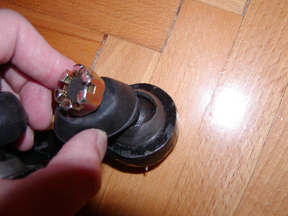

привет! вопрос? как держится пыльник ? не пойму ?
Пыльник просто прижимается гайкой.
всмысле той гайкой что зажимается палец?
Ты ж плотно закручиваешь гайку, вот она и прижимает пыльник. А вода и грязь туда все равно попадает, надо периодически менять обновлять смазку.

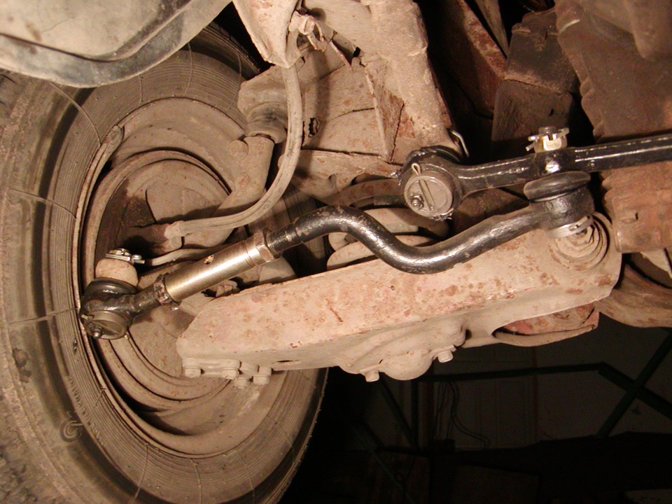

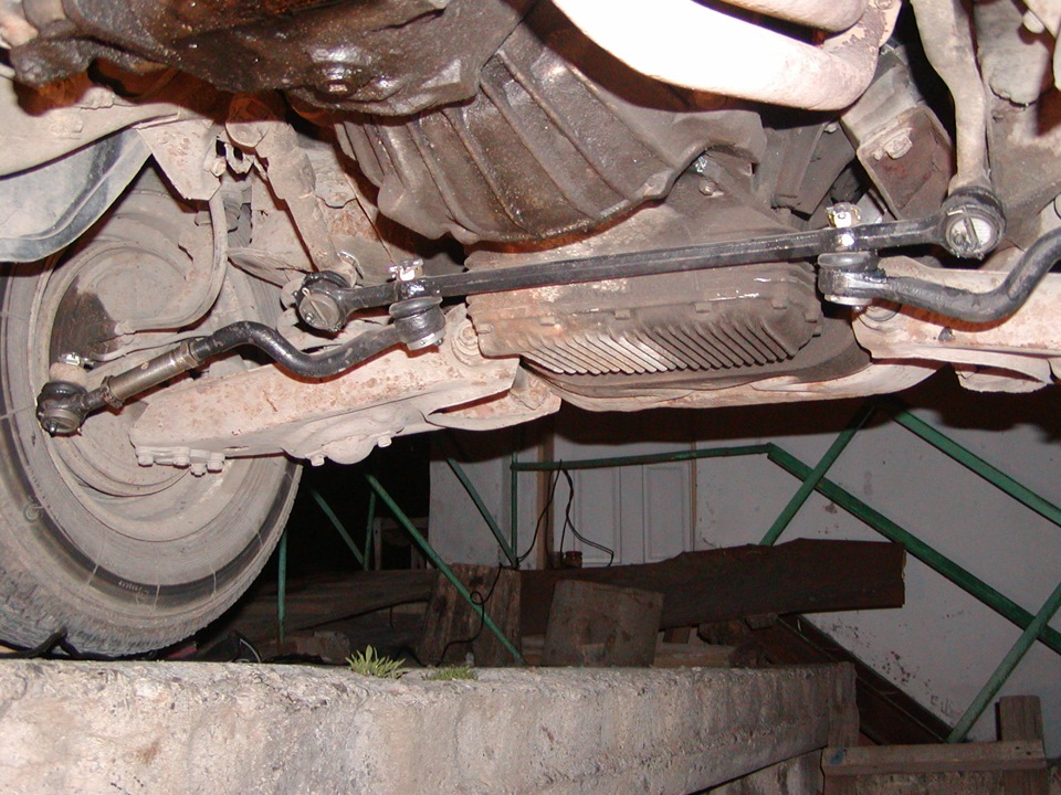

Посмотрел на твою фотку и думаю по ходу я свою кверху ногами поставил, у меня центральные пальцы на тягах смотрят в сторону картера…Но ездию нормально…
))) походу да))) ну главное, что б ничего не цепляло
www.drive2.ru/l/1455616/ У меня так же как у него.
Может ты напутал)?
хах)) походу fail_)))

Пыльники заменить полюбому на качественные (я ставил кременьчугские) их можно определить по эластичности резины их можно наизнанку вывернуть пальцами, а те которые идут на волготрапеции ДУБОВЫЕ! Смазку да нужно ШРБ.

пыльники тебе нужны такие же как у тебя стоят, на волге таких 2 на маятнике и на редукторе, остальные 4 с стальным кольцом которе набивается на специальный ободок для фиксации которого у тебя на трапеции уже нет,
И ещё… Центральную тягу ты поставил не правильно)) её нужно на 180грд. перевернуть. хотя если тебя ничего не цепляет то катайся так, знаю что на стоковой трапеции цепляется об картер.
Ага, мне уже подсказали, что не так поставил))
