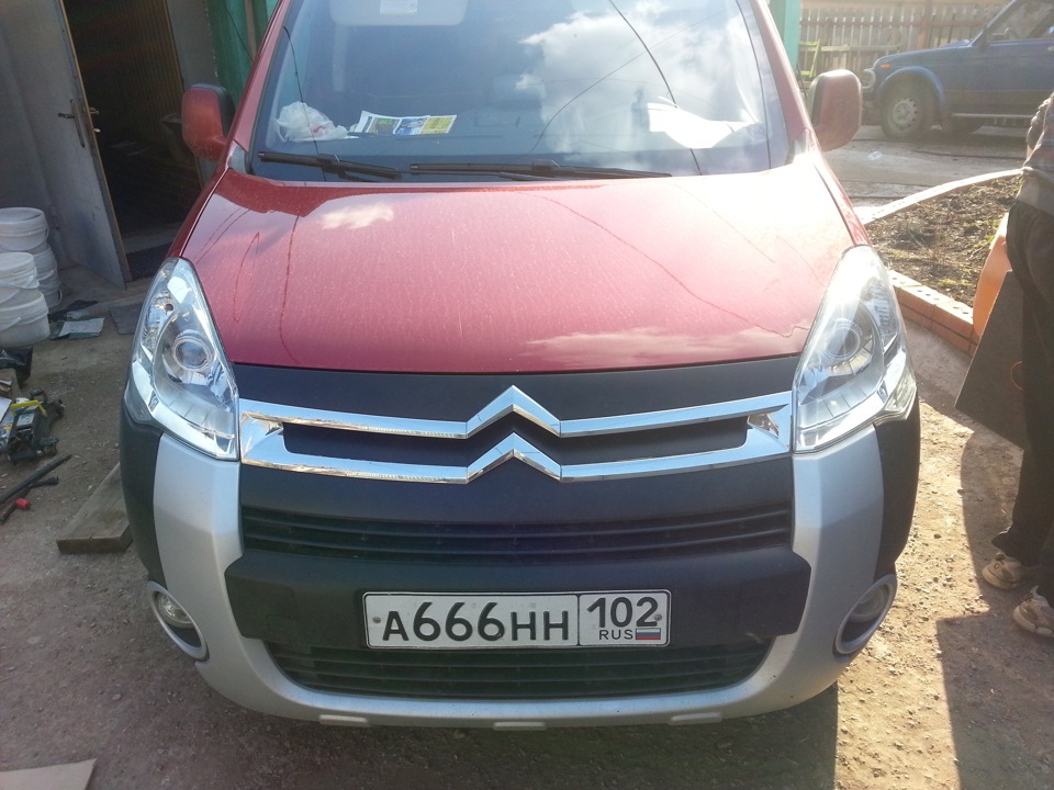

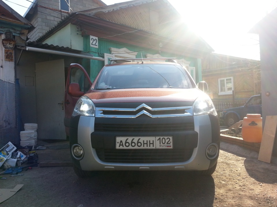

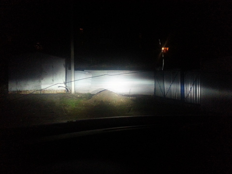

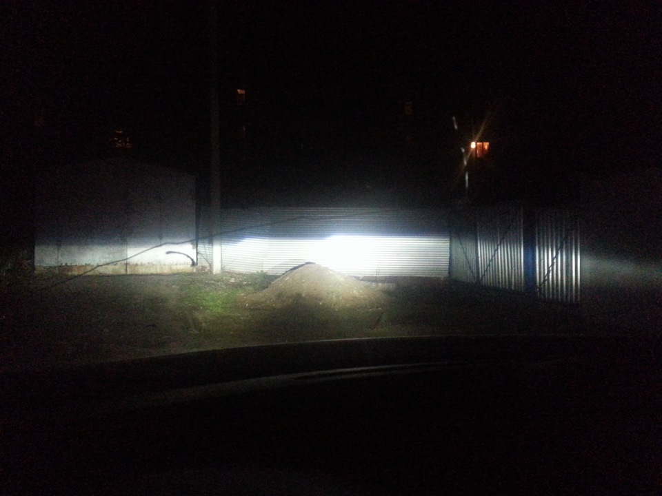

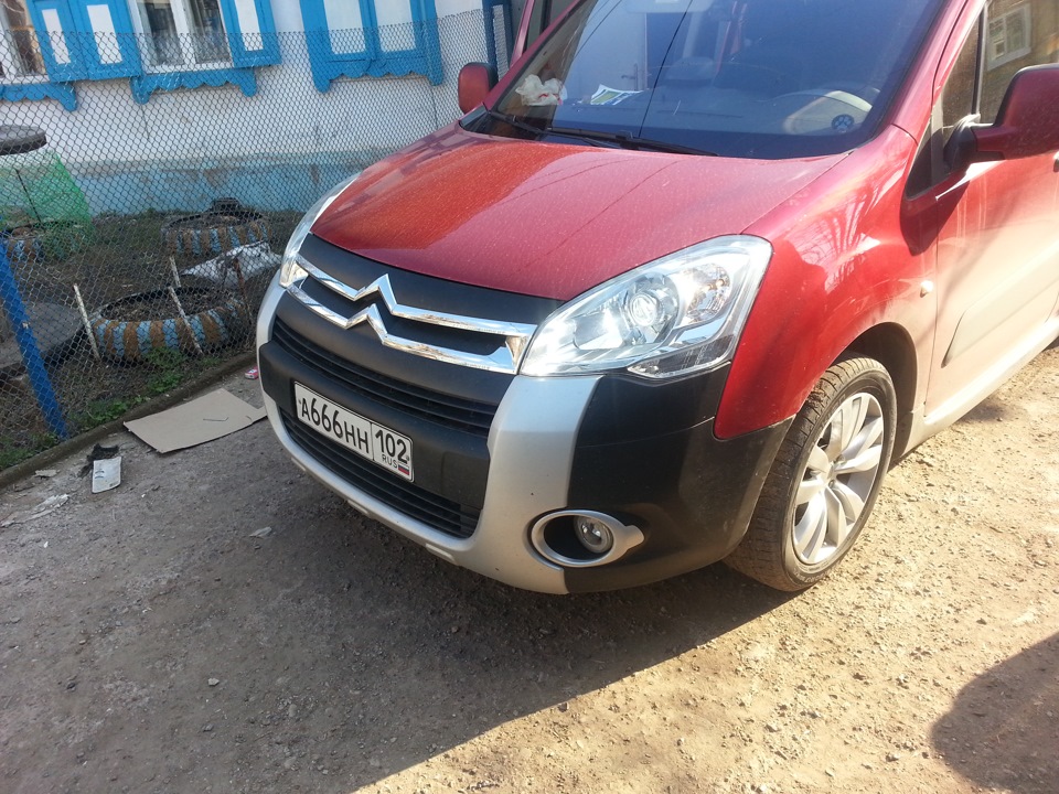

Поставил би-линзы последнего поколения. Светят отлично, очень доволен. Ставил сам, т.к. за установку везде гнули от 5000 до 7500р только за работу! В планах теперь поставить такие же мини би-линзы в туманки.
Распишу всё…кому интересно.

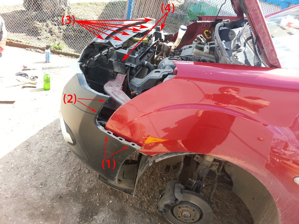

Снятие бампера: не всё так сложно, как кажется. Фото ниже прикладываю.
1. Снимаем пистоны с передней части подкрылки, откручиваем снизу от защиты, оттягиваем ее. Лезем туда…
2. Расслабляем два болта(1) по 2 шт с каждой стороны. Выкручивать не надо полностью.
3. Откручиваем полностью винты (2) — по 2шт с каждой стороны, (3) вроде 6шт из сверху под звездочку.
4. Приподнимаем верх бампера над телевизором и оттягиваем бампер вперед
5. Выкручиваем 3 винта кремпения фары — 1 сверху, 2 под фарой.
6. Выкручиваем два болта (4) сверху над радиатором, оттягиваем немного вверх при снятии фары
7. Выдергиваем фары и отсоединяем штекер.

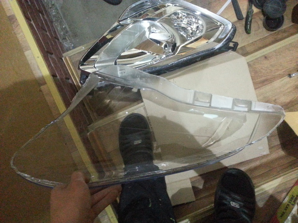

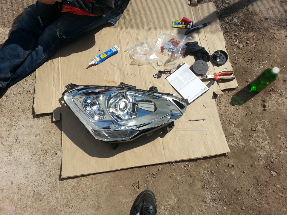

Вообщем фары у нас не разборные, температура герметик не берет, ножом вырезать и выскоблить получается только сверху фары, и то не всё. Толку вообщем 0. Нужно резать стекло фары в круг. Под рукой не оказалось инструмента, чтобы пилить(там насадка на дрель типа диска фортуны). Разрезал раскаленным ножом.
8. Откручиваем там какую-то фигню, которая держится вокруг лампы…там всё понятно станет, как доберетесь.
9. Вставляем линзу, затягиваем. Совет поставить авто на колеса, покачать немного, чтобы села как надо. Вставить фары и отрегулировать линзу сразу. Сразу так не сделал, потом мучился- регулировал уже на собранной фаре…чуть не уронил линзу в фару…
Отрегулировали, затянули линзу, сняли обратно фару и устанавливаем стекло обратно на герметик. В моем случае я прихватил как прихватывают сваркой в нескольких точках так же ножом раскаленным. Если режете то можно прихватить супер клеем маленькими пластинками какими-нибудь. Потом хорошо промазываем герметик. Как перестанет мазаться можно аккуратно вставить фару, не трогая стекло. Ну и всё в обратном порядке далее…
