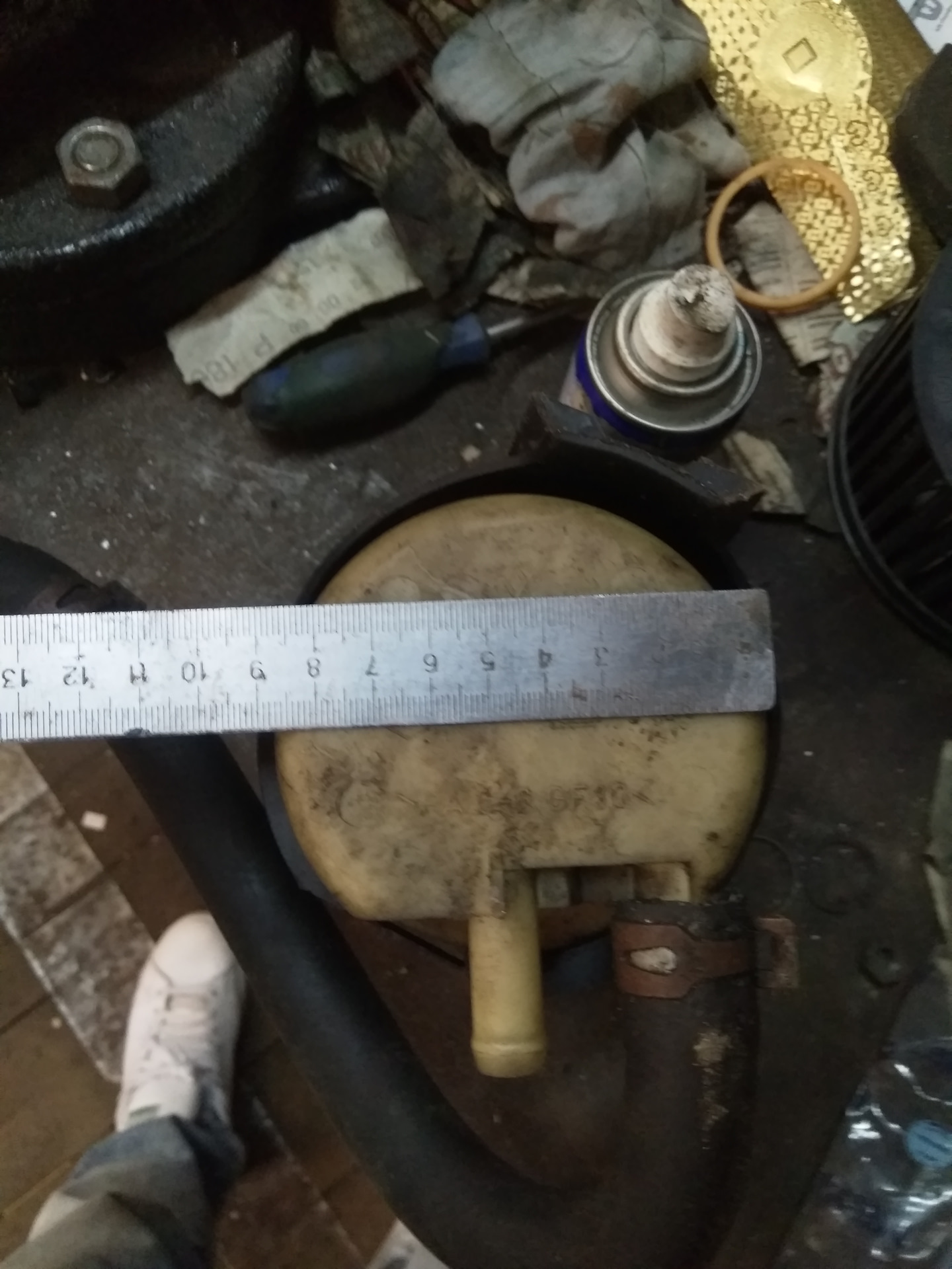

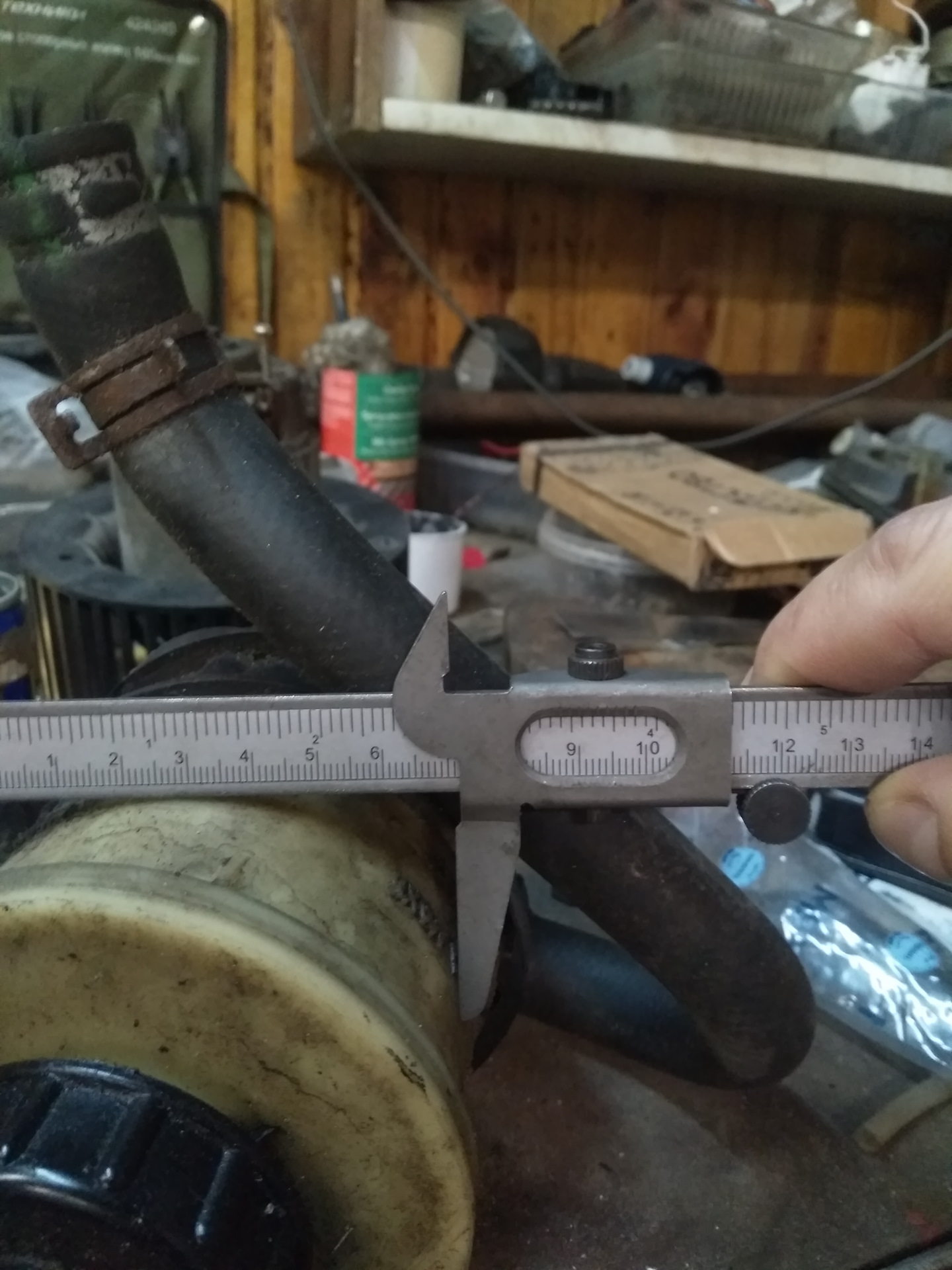

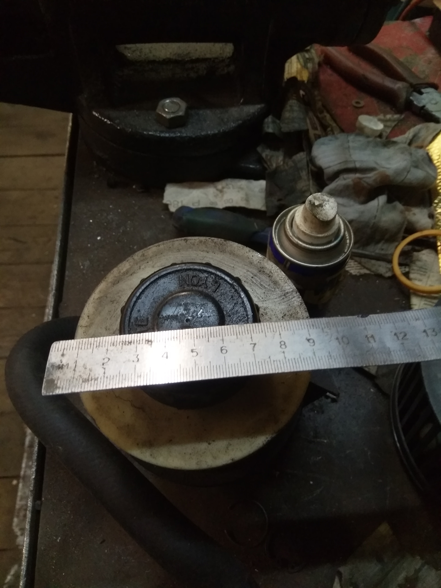

Я так понимаю, он просто руками вынимается? И просьба к вам — не могли бы вы при случае диаметр бачка замерять?)
в принципе да, рукой. но подцепить чем то нужно

А, ну в таком случае вариант интересный. Если не трудно, можете наружный диаметр бачка замерять?
DobrijKot
DobrijKot
Спасибо
