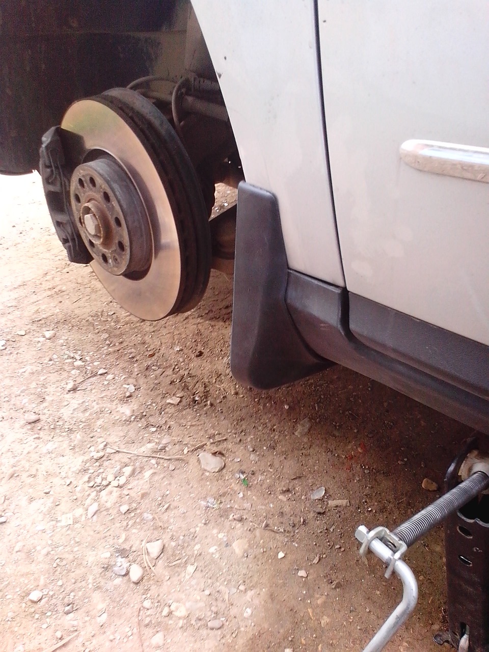

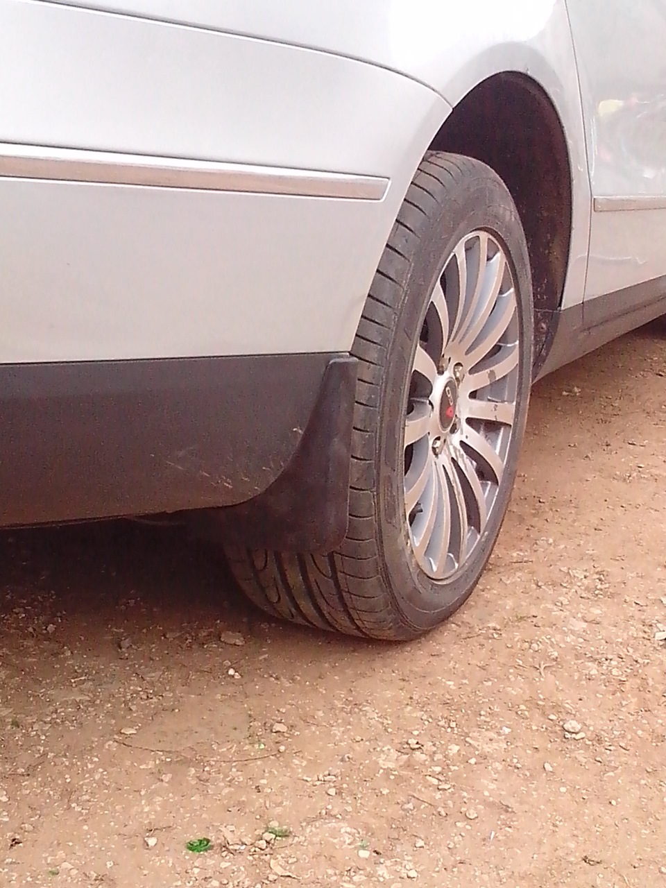

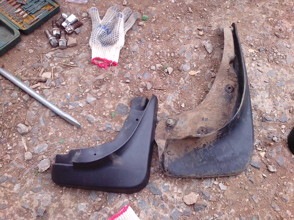

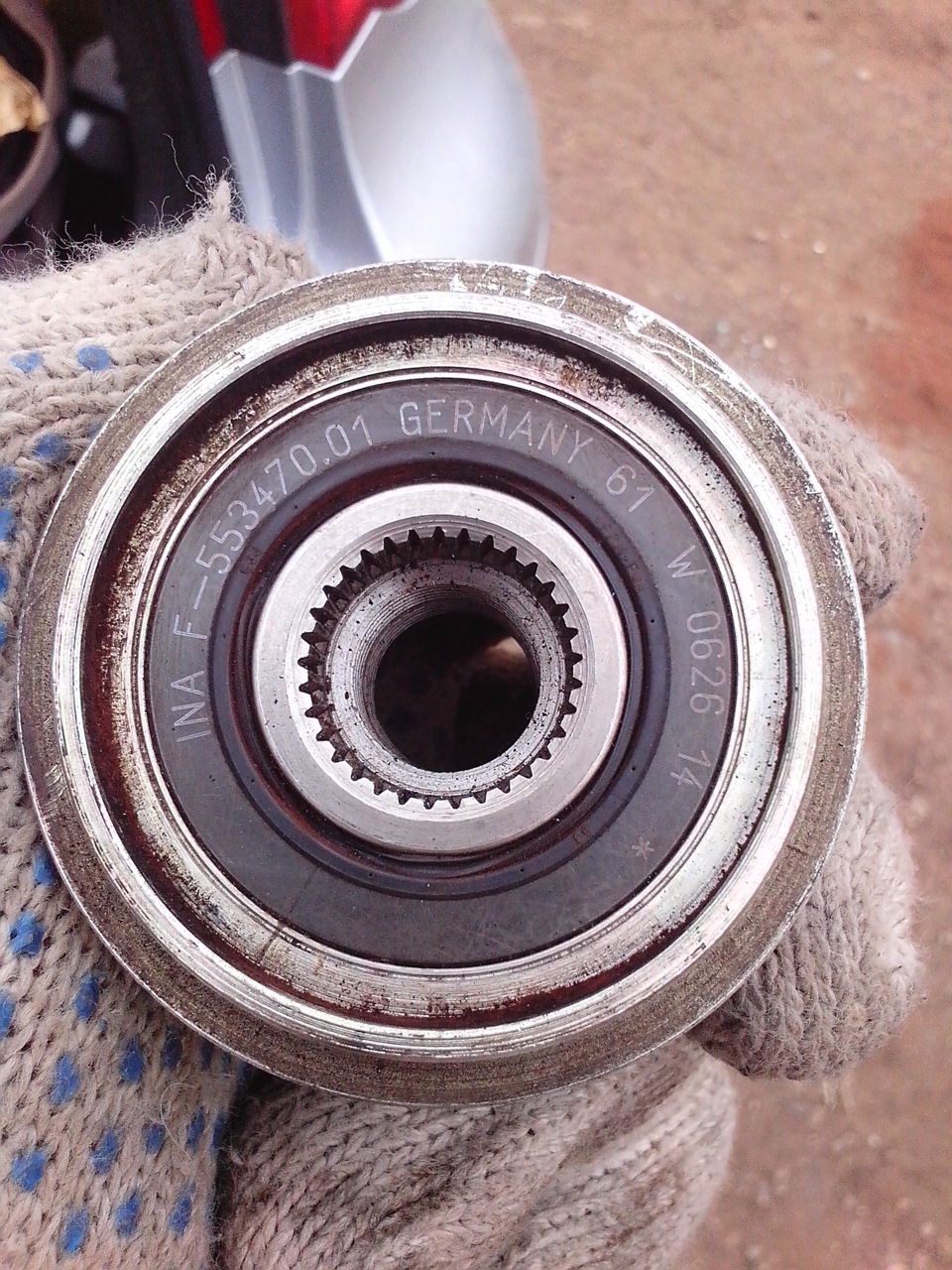

Заказывал брызговики из Китая. Комплект 600 руб. На мой взгляд аккуратней чем стояли. Шли около месяца. Также шумел и прыгал ремень генератора. Прочитал Что это из-за шкива. Там стоит обгонная муфта, принцип работы похож на работу бендикса стартера. В одну сторону крутиться, в другую нет. У меня не рабочий застопорился и представлял собой одно целое-как обыкновенный шкив. При замене необходим спец ключ. Менял в сервисе, без снятия генератора. После замены все норм.
