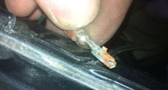

2. Габариты проверены. Обнаружена причина отключения габарита в фаре со стороны пассажира:
Проблема решена заменой контакта с донорской косы :)
Все габариты горят как положено.

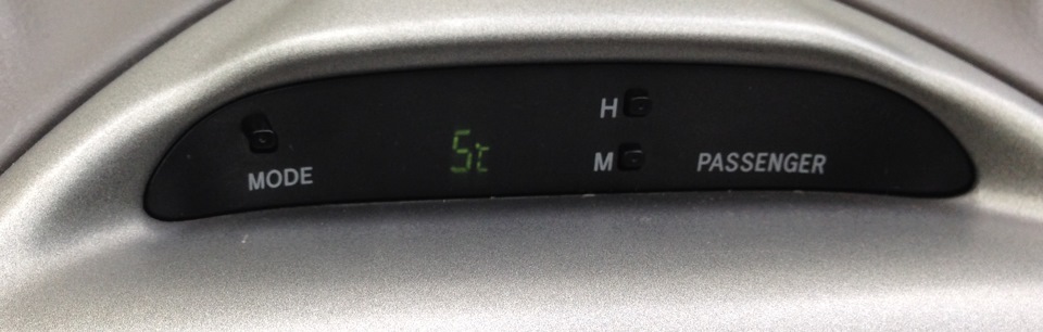

5. Раздобыл салонные часы от европейки с функцией отображения температуры. Решили установить для мониторинга температуры салона :)

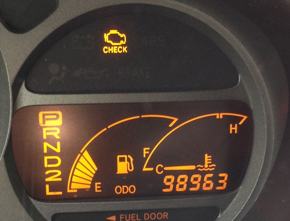

Катался 1-го числа к другу на дачу в область, на обратном пути загорелся check engine.
проверил на ошибки — код P0171 — слишком бедная смесь (возможен подсос воздуха). Думаю дело в бензине, заправлялся я последний раз в декабре 2013… скинул ошибку, пока не загоралась. Посмотрим что будет дальше.

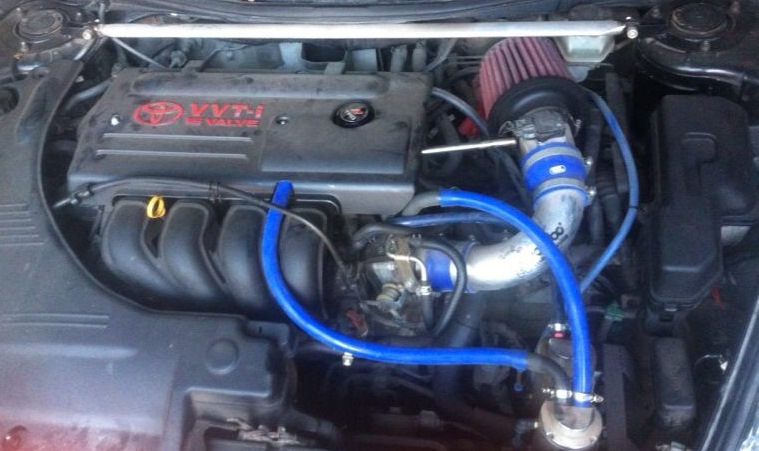

Я решил проблему точно такого же чека, обманкой в лямбду.
Кстати если есть возможность скинь в л.с все что нужно для свапа на зеркала. И как на часах на температуру переключиться?)
У меня и так обманка стоит, каталика то нету.
Нужно 2 зеркала от правого руля (5 пинов) и кнопка упрвления + желательно кусок родной проводки в дверь для подключения кнопки (можно и вручную провода кинуть, просто так проще).
На часах чтобы температуру увидеть надо просто нажать кнопку MODE (она слева).

заедь в русь, купи 4 резиновых бензо\масло стойких колечка на масло помойки. 99,9% что из-за них чек.
ага, возможно и из-за них.
Надо только размер замерить.
