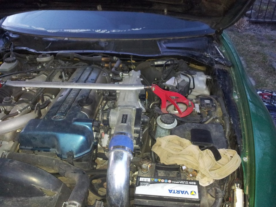

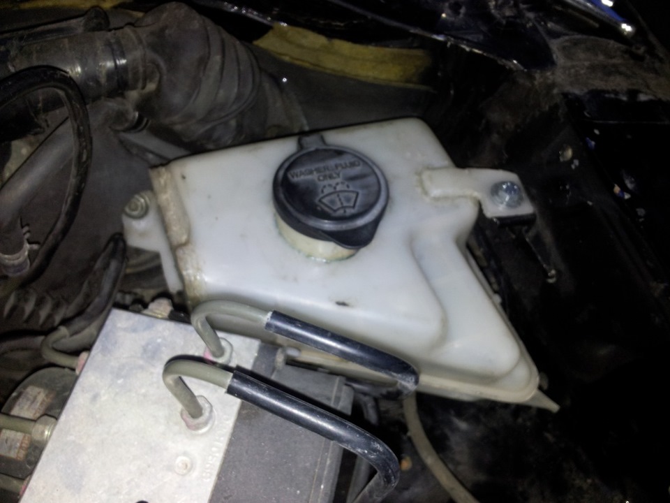

В стоке бачок стеклоомывателя находится под левым крылом…На неком этапе тюнинха супры кто-то из криворуких предыдущих владельцев решил, что не стоит заморачиваться и монтировать бачок на штатное место (там либо он мешал вывороту колес 10j, либо упирался в пайпы на интеркулер), поэтому система омывателей просто отсутствовала.

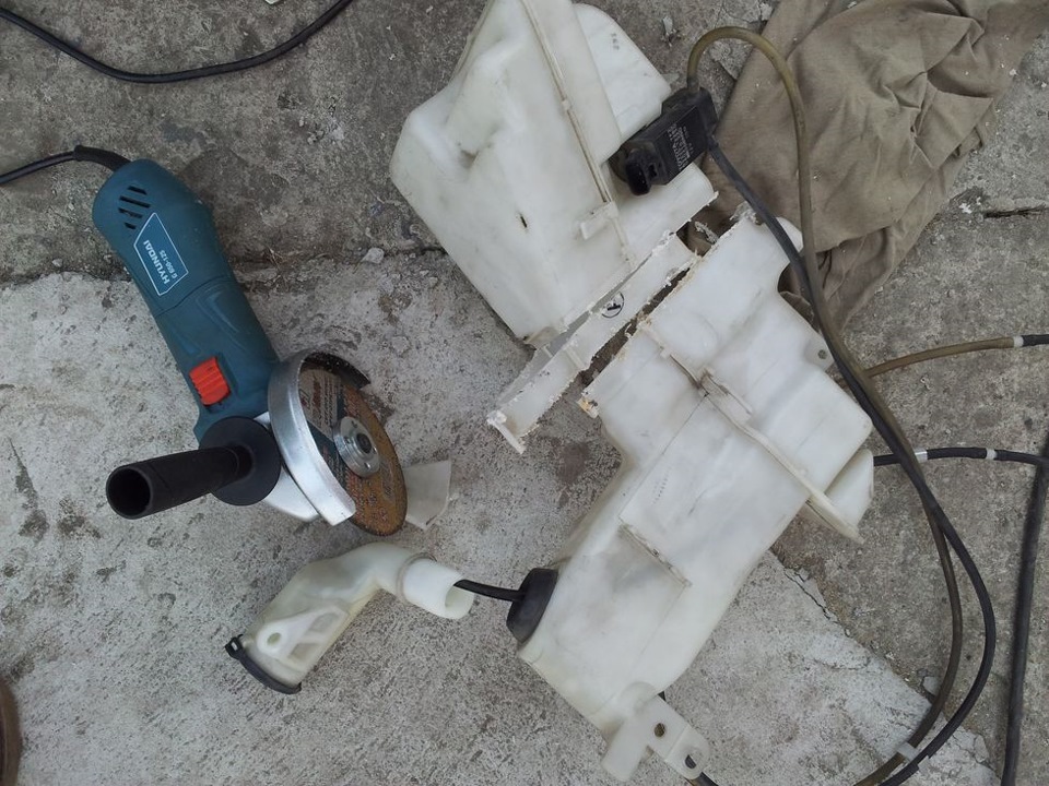

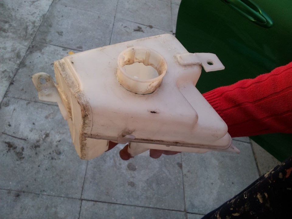

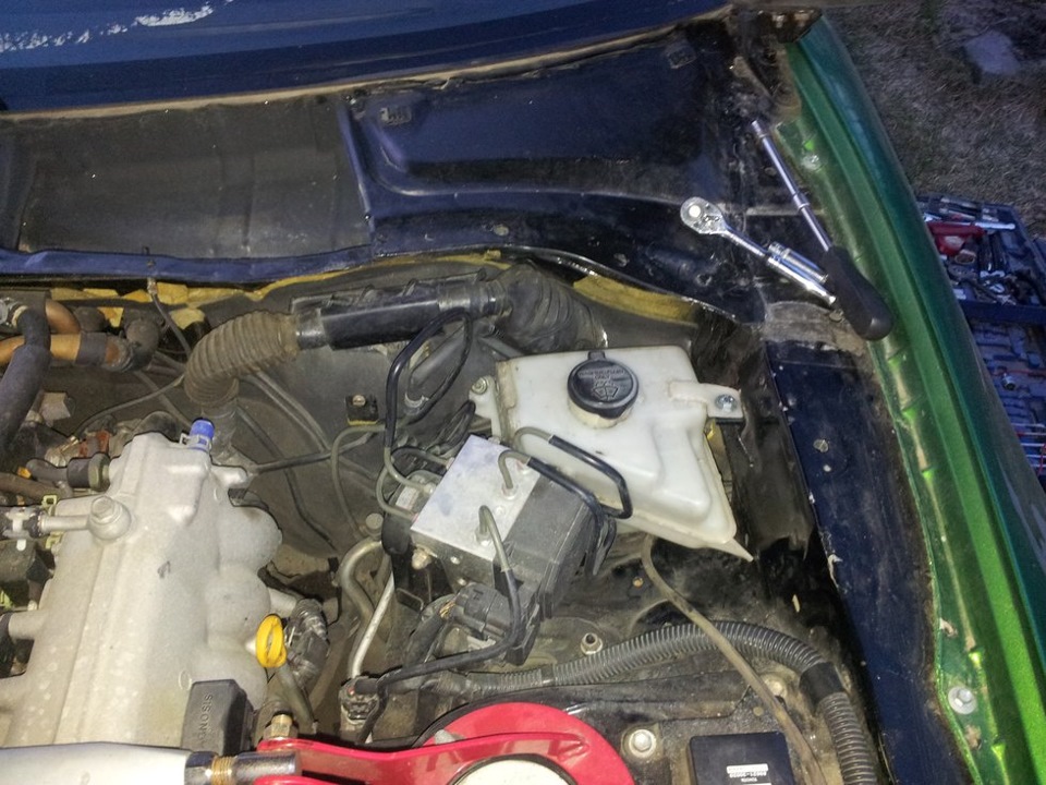

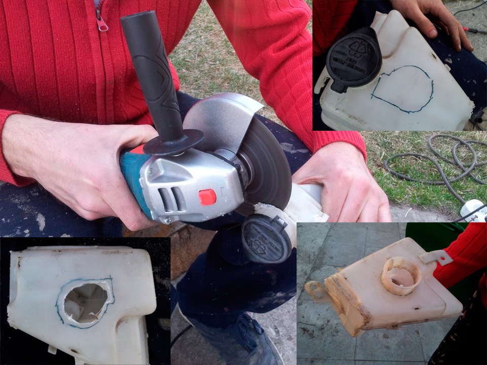

Само собой я с этим мириться не согласен, мне нужна система омывателя лобового стекла как минимум…Поэтому был приобретен родной бачок в надежде впихнуть в родное место…не выгорело, перепробовал все варианты — в штатное место бачок мог встать, но при этом было огромное количество гемора и доработок, при этом после установки в нишу было подлезть нереально…решил перенести бачок в угол, который я освободил от адсорбера…Само собой места в данной нише гораздо меньше, поэтому бачок было принято решение пилить и паять!..Собственно видно какую часть отпилил и что из этого спаял) Получился бачок на 2,4литра воды, вполне себе хватит, особо в грязь я на супре гонять и не собирался. На бачок были припаяны 2 крепления, в третьей точке бачок опирается на кузов…конечно по золотому правилу геометрии жесткий узел закрепляется в 3 точках, подумаю какое бы еще штатное крепление приделать.
Для работы мне понадобилось всего 2 инструмента — паяльник и маленькая болгарка…
Вот такие дела! Супра все ближе к выезду!
