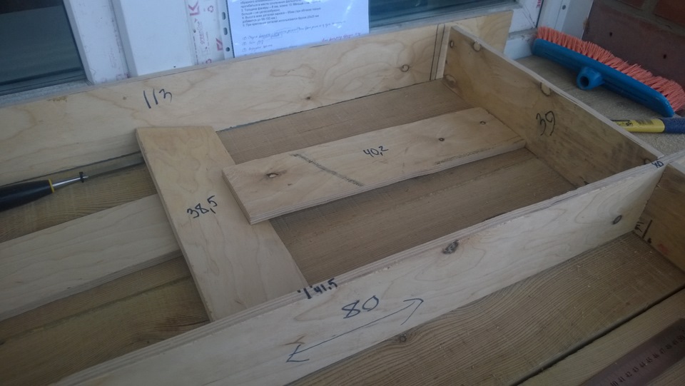

Процесс:
Хорошего и оборудованного гаража пока не имею, поэтому процесс происходил у меня на балконе с комфортом, а машина стояла и ждала когда я спущусь на лифте для следующих замеров. Занимался в свободно время, ни куда не спеша, поэтому сказать точно сколько точно на это ушло времени трудно, но думаю два полных солнечных дня точно (с учетом некоторых переделок).
Руководствовался картинкой с размерами, которые размещены на популярный сайтах кайроноводов. Однако внес свои коррективы и немного модернизировал.
Как пилить фанеру рассказывать не буду, но вот карпет клеить для меня это пожалуй было самым тяжелым занятием и спасал порой только мебельный стиплер, которым я приколачивал карпет к фанере (скобы от стиплера можно удалить после того как клей высохнет).
Высота каркаса составила 10 см. Кто-то делает 9, а кто и 13, но я посчитал что 10 мне в самый раз, т.к. нужно было как-то обыграть провал между сиденьями и фальшполом, не забывая эту часть каким-нибудь вещевым бутором во время ночлега в авто.
Как говориться хорошие идеи приходят уже после, можно было на задней планке сделать тоже выпилы, что бы не использовать уголки в дальнейшем для крепления.
Решено было сделать в верху два ящика, которые потом я поделил вдоль еще на два — итог 4-ре небольших и мне подходящих ящика:
Установил брусок 25х25 для наилучшего крепления большой крышки на петли, подогнал каркас:

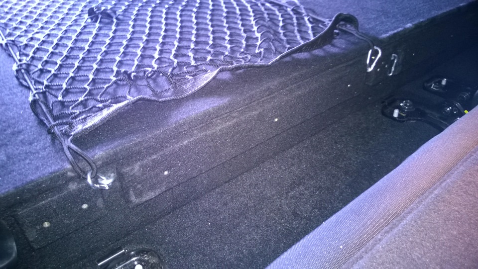

Фальшпол в сборе в авто:
Ручки для открывания мострячить не стал. В крышки также вставил зажимы для троса по бокам:
Вот та "яма", которая мешает спать и которую нужно чем-то заполнять, к примеру вещами:
При этом, многие пишут, что можно использовать штатные "ямоустранители", но не в моем варианте, т.к. фальшпол высокий (10см+1,2см+карпет 0,3см = 12 см от пола) О высоте фальшпола не пожалел, т.к. планировал сделать еще одну крышку сзади на рояльной петле (для этого нужен был запас высоты), чтобы ложилась в ровный пол, но потом отказался от этой идеи и вот что получилось…
Ровный пол:
Дополнительно сзади прикрутил куски фанеры обклеенные карпетом, которые служат подложкой для двух досок из фанеры в карпете (размер досок без учета карпета: 43,5х22 и 67,5х22).
При необходимости доски можно сложить в фальшпол, но они и так не мешают движению задних сидений.
После для починки решил выкрутить штатный ящик и решил, что нечего такому месту пропадать без дела и оставил так как есть. Вкрутил болты обратно, заделал шумкой дырки, а ящик отнес домой. Теперь туда спокойно входят необходимые мне рыболовные снасти и еще место остается — очень удобно!
