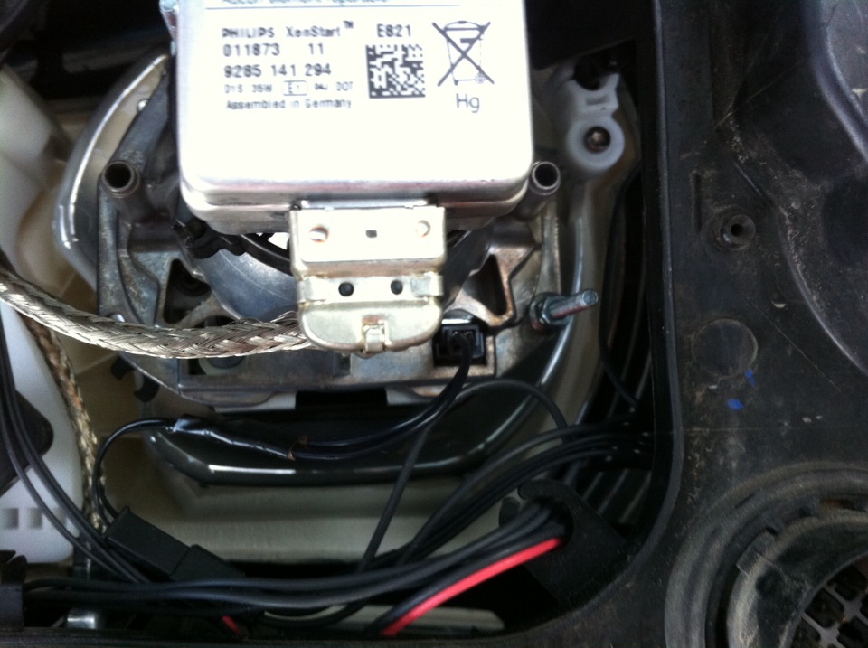

Вскрыв правую фару и достав из нее модуль я был неприятно удивлен дважды :(
— во первых стало ясно почему мне не хватает света, все банально — подгорел отражатель у модуля над лампой — причем серьезно — модуль на выброс (фото этого модуля нет)
— а во вторых то, что за модулями visteon 1 поколения (какие штатно ставились на Фрилы до 10м.г. Крепление лампы с помощью пластинок с болтиками) такого раньше не наблюдалось…
Ну да ладно… Найти на разборе или еще где один модуль с более-менее нормальным отражателем задача нетривиальная, модули не ходовые, у ретрофитчиков их нет, да и не жалуют они их из-за достаточно среднего ближнего света ( дальний очень хороший), а если у кого и находился — то отражатель на модуле был немногим лучше моего.
Решение принял довольно быстро — менять оба модуля на другие. Поскольку фара линзованная, заменить в ней модуль можно без разбора/расклейки корпуса фары — через заднюю крышку.

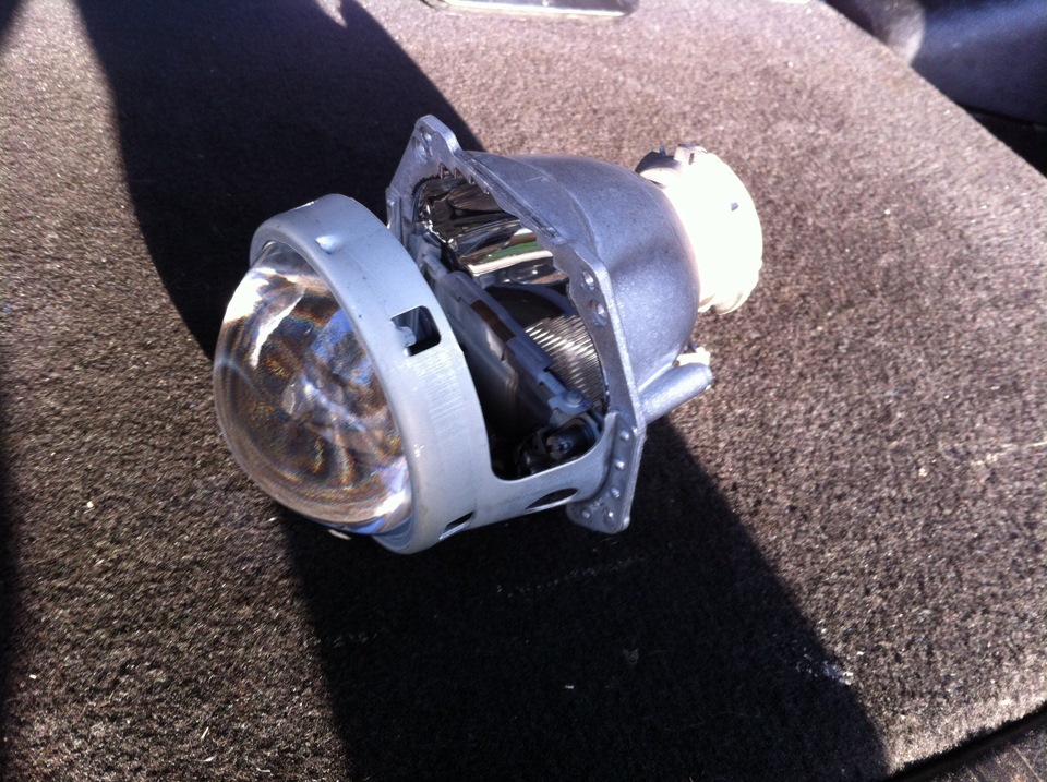

Для установки выбрал би-ксеноновые модули hella 3-го поколения, достаточно свежие модули были позаимствованы емнип у суперба :)
Вот фото модуля

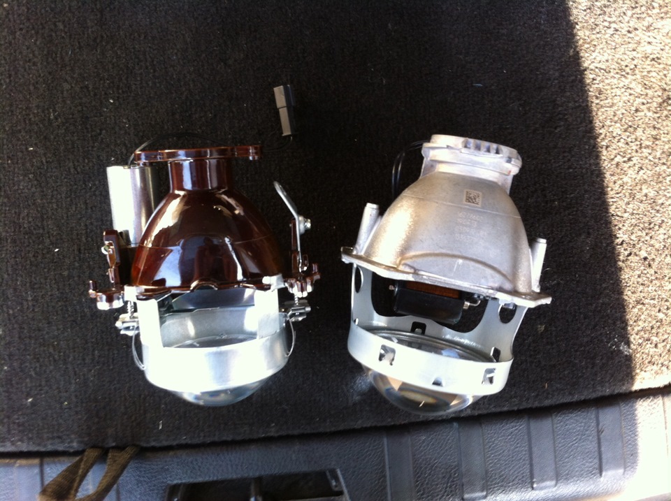

Сравнение модуля hella с visteon' ом фрила ( кстати диаметр линзы у hella 3 дюйма против 2,5 у visteon
Видно что при сопоставимых габаритах у хэллы больше и шире отражатель и больше линза.

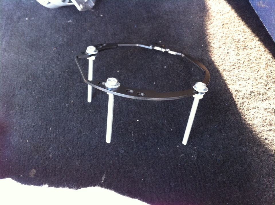

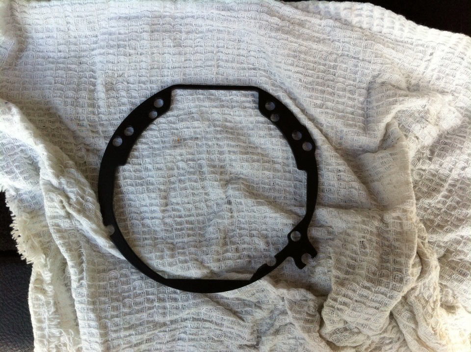

Так как крепежные отверстия модулей не совпадают, и чтобы не колхозить всякие перемычки на ресурсе galogenu.нет были преобретены переходные рамки как раз с первого visteon a на hella-3. Вот так они выглядят
С их помощью процесс замены одних модулей на другие занимает от силы час-полтора :)
В комплекте с рамками идут винты, гайки и полая труб очка для нарезки демпферов.

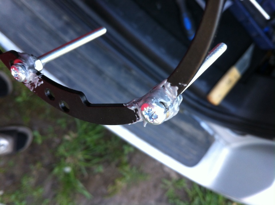

1 — примеряем рамку на новый модуль, понимаем какие нам нужны отверстия в рамке и вкручиваем в них винты
2 — капелька поксипола для верности

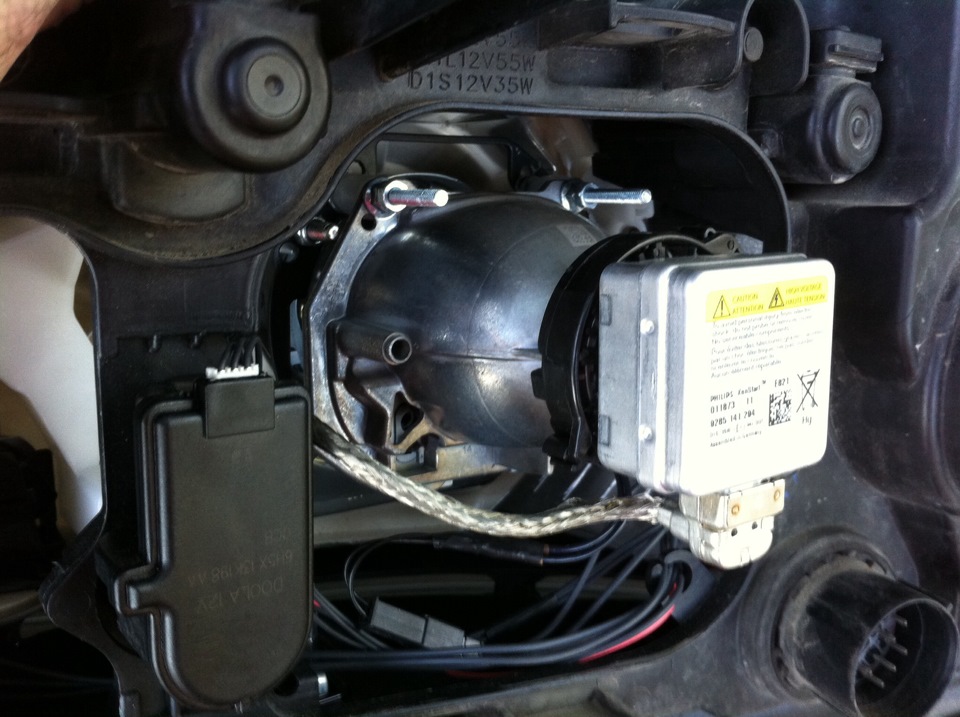

3- Вставляем рамку в фару — прикручиваем на штатные места

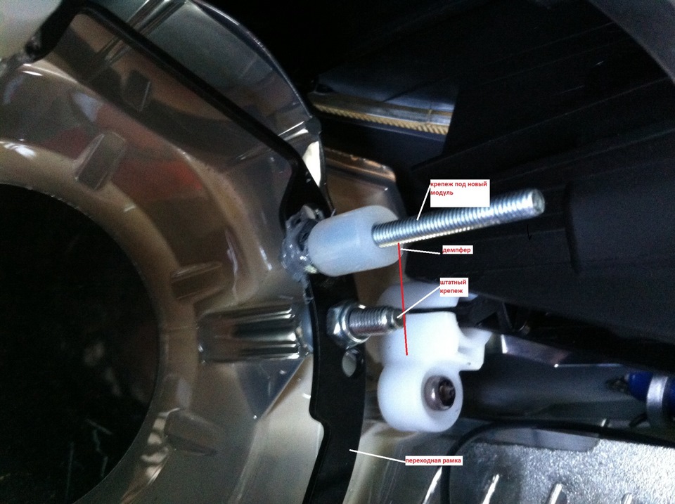

Нарезаем демпфер и прилагаемой к рамке трубочке таким образом чтобы он чуть-чуть выступал за штатный крепеж и надеваем демпферы на винты крепления нового модуля.
На фото написал что я имею ввиду

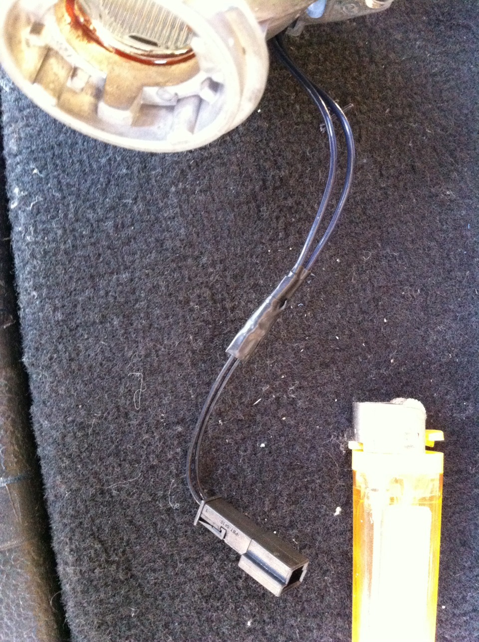

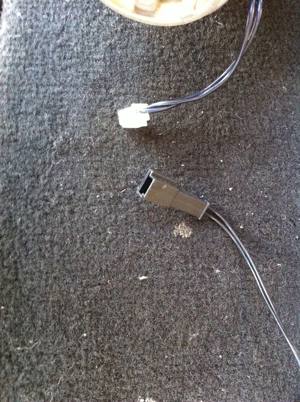

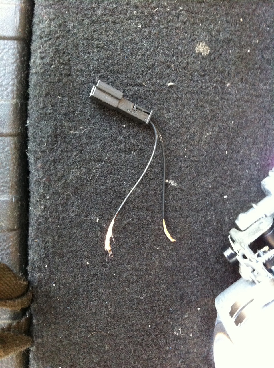

4- берем старый и новый модули и срезаем с них фишки. Переставляем фишку с вистеона на хэллу ( соленойду, управляющему шторкой на хэлле безразлична полярность)
5 — Вставляем модуль в фару и закрепляем его ( поскольку модуль стоит на демпферах, не затягиваю сразу сильно, подкручиваю гайки постепенно, периодически ставя фару на машину и проверяя юстировку по отношению к дальнему.
6- собственно все :) повторяем операцию со второй фарой :)

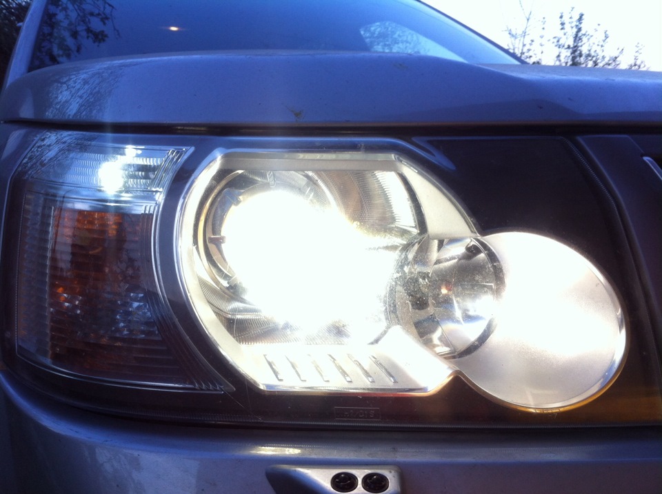

В результате всех операций я получил того, к чему шел — качественное улучшение света. Причем для чистоты эксперимента лампы на новые я еще не менял.

Знаю, что достаточно поздно спрашиваю, но! Для чего нужны демпферы и как они работают и с какой силой их нужно затягивать?
Они как пружинка, чтобы линза не дрожала. И затягивать +- чтобы не смять их в лепешку )
Так! А если затягивать их не сильно, то сама линза же будет шевелиться относительно той же рамки!..
Ну так затягивай сильно, но чтобы не смять в лепешку проставки и чтобы линза не дрожала, или возьми вместо них пружинки, делов-то
