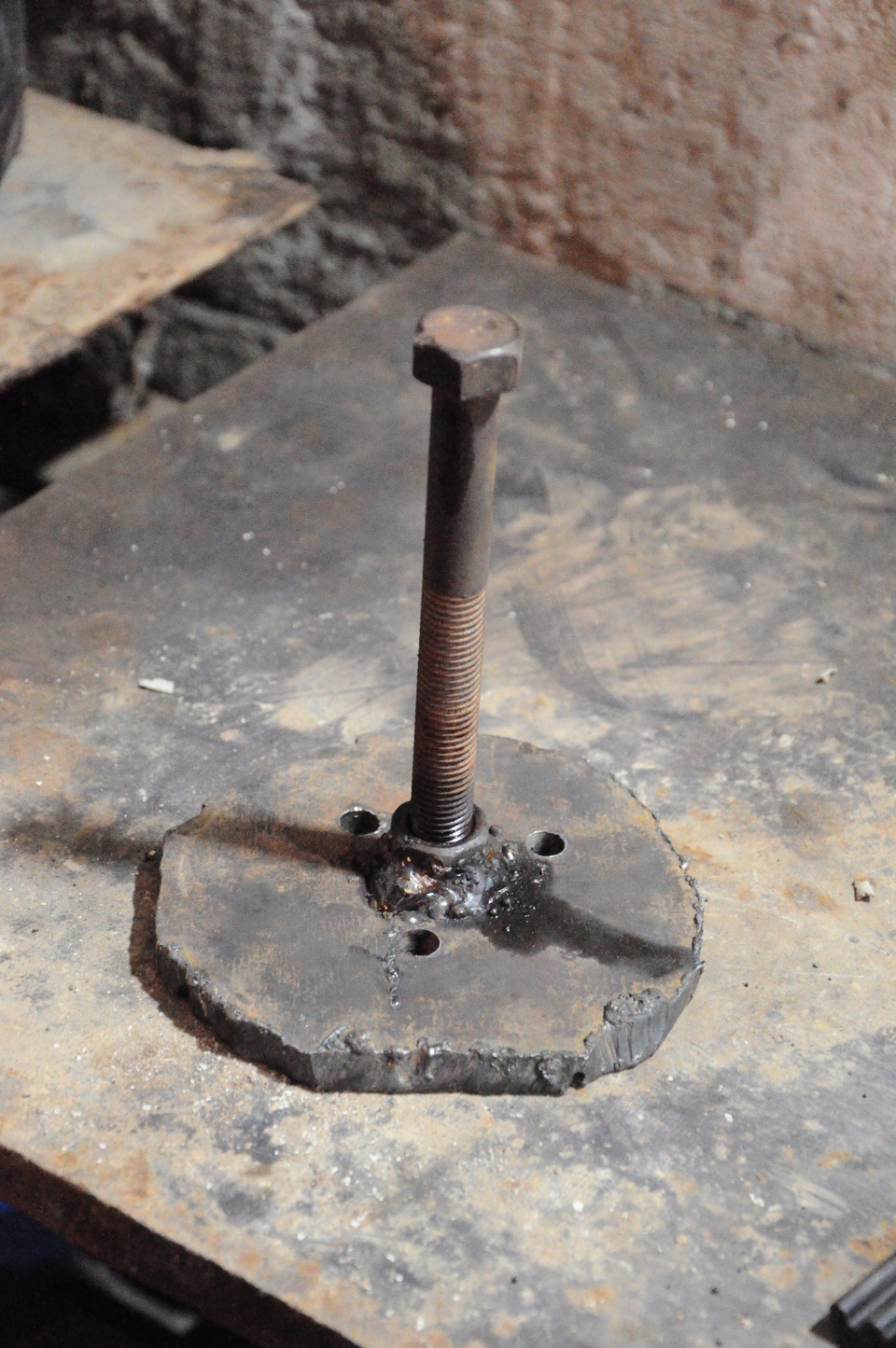

Как то раз возвращались домой произошёл ХЛОПОК. Стал вялый разгон, при резком нажатии на педаль машина начала дергаться. Приехали домой давай думать, что такое приключилось с нашим моторчиком. На холостом ходу стоит работает ровно не троит, не трясется, но появились звуки БУ БУ БУ в нагнетательных патрубках турбины. в общем долго гадали думали, проехали по сервисам, все грешили на форсунки. Сказали надо делать им диагностику и смотреть в каком они состояние. Приехав домой начали снова штудировать форумы и в одном из форумов на ткнулись на подобную проблему. Посидели подумали и пришли к выводу что надо делать вскрытие и смотреть распредвал и гидрокомпенсаторы.
Суть проблемы "протерло и пробило гидрокомпенсатор, выпускной клапан стал открываться не полностью, получается после сгорания смеси отработанные газы оставались в целиндре и выходили только во впускной коллектор при открытие впускного клапана создовая противодействие,
" При этом начал борабанить клапан ЕГР (поначалу думали в нем беда чуть было не заменили). При вскрытие сразу заменили гидрокомпенсаторы, распредвал, прокладку на тандемовском насосе(замена обязательно), и сальник распредвала, нужно было заменить упорные полукольца, но мы не страли их менять так как у нас их небыло. Крайние крышки распредвала садятся дополнительно на герметик . Сборку рекомендуется производить с помощью динамометрических ключей . Крышки распредвала 8 Нм.
Гидрики фирмы INA № 420 0209 10 цена 370 за 1шт.
