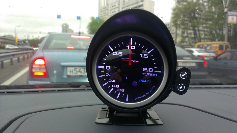

Недавно мне подарили датчик давления турбы и спустя какое-то время на улице потеплело и я решил его наконец-то установить. Датчик для турбовых машин очень полезный, можно отслеживать пик наддува и понимать когда турба начнет умирать и не дуть.
Установка в принципе не сложная, сам датчик к торпеде крепится двухсторонним скотчем 3М. По проводке:к нему подается постоянный плюс и масса, включение отдельным плюсом от зажигания.
Немного повозился с прокладкой проводки и все получилось очень даже хорошо на мой взгляд)))
Датчик продается в коробочке в которой лежит комплект для монтажа, в него входит:
1) сам датчик
2) 3 провода с разъёмами для подключения питания датчика и сенсора к нему
3) тепловые кнопки управления
4) сенсор давления
5) фильтр
6) один пластиковый тройник
7) прозрачный шланг
8) корпус датчика
9) козырёк для датчика
10) основа под корпус для крепления на торпеду
11) 3 полосы двухстороннего скотча 3М, одна клейкая полоска из какого-то мягкого материала (клеится на внутреннюю стенку корпуса для плотной посадки в него датчика), болтик с гайкой и шайбой для крепления корпуса к основе
12) наглядная инструкция и даже фирменная наклейка ))
Датчик имеет несколько настроек цветовой подсветки, сигнализатор буста со звуковым и визуальным подтверждением)))
В итоге на 3-й передаче максимальное давление показало около 1 бар, что так сказать хороший результат при стоковом до чип тюнинга 0.5-0.6 бар, значит турба жива и дует)))

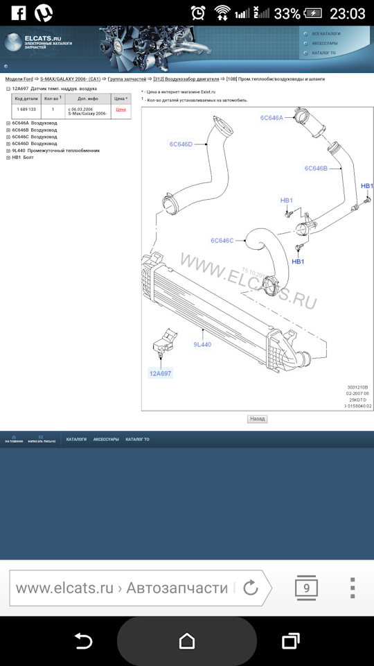

Датчик уже есть во впускном коллекторе- штатный — МАР
Это не датчик давления, а датчик температуры впускного воздуха! В инете люди заблуждаются!
niv26
Он в интеркулере
niv26
www.elcats.ru/ford/Parts.…&AtId=36800025&Title=[10B] Пром.теплообм/воздуховоды и шланги

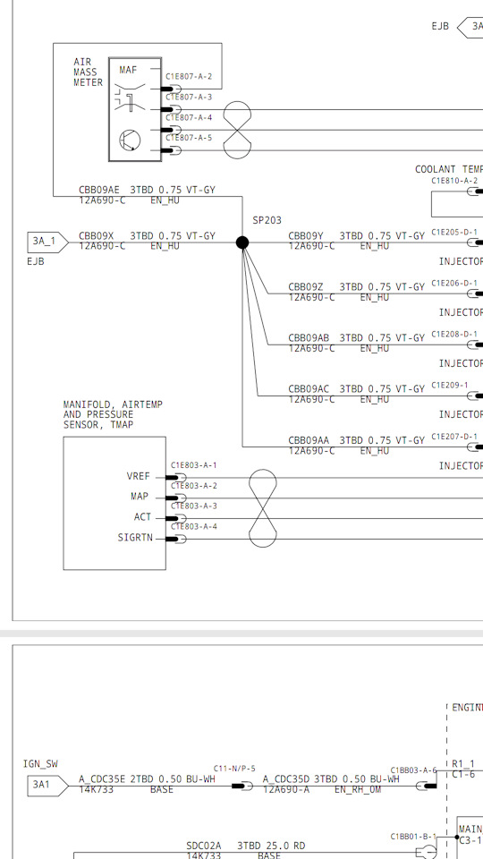

У вас просто MAF стоит походу, но про исключительно датчик температуры ты не прав, посмотри схему, отдельныы проводок для давления- датчик на кульке комбинированный
А на экобусте нет мафа? Может мап и комбинированный, я не вкурсе!
Неа, стоит датчик во впускном коллекторе, массового расхода нет

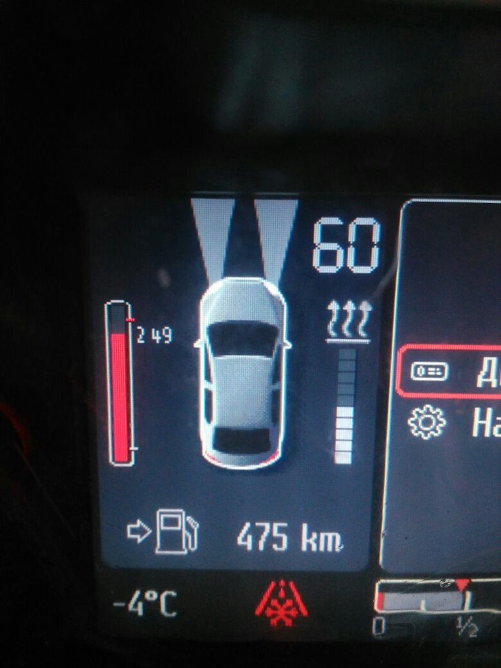

Короче надо просто диагностикой глянуть- если PCM отдает параметр давления наддува, тогда можно без колхоза мониторить с конверса
Те 1 бар это точка отсчета- атмосферное давление, таким макаром получаем сейчас наддув 1,49
0 это атм давление
Можно на конверс вывести- ща немного и доделает Мотрал, а так все оттестировано и работает

На холостых показывает вакуум 0.6, раздуваться начинает сразу как на тапку жму выше 0 до 0.9-1.1

Привет! А можешь подсказать о чем говорит постоянго мигающая красная лампа на датчике, которая при пике должна срабатывать? Датчик умирает?
Привет! Пик выстави на пиковое значение, а то он у тебя выставлен на минимум и мигает постоянно.

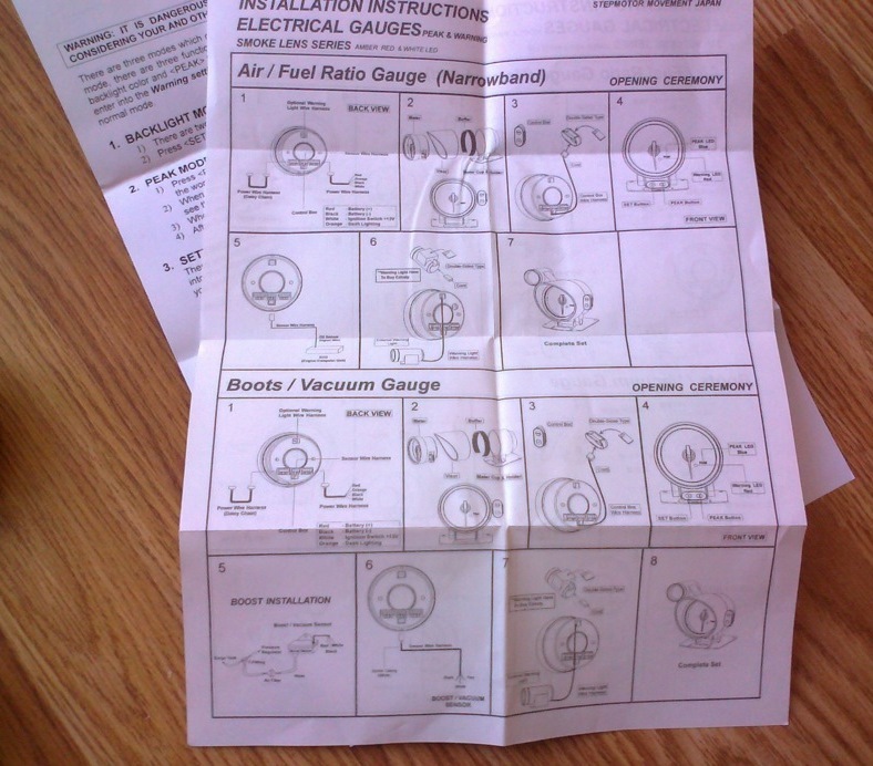

Привет, у меня такой же датчик. Не подскажешь по нём ? можем мануал есть ? Вроде подключит, но при включении зажигания постоянно мигает подсветка и ничего не показывает, как демо режим какой-то.
Там один + постоянный должен быть, отвечает за память настроек. Второй + появляющийся при включении зажигания, что бы включал и выключал прибор. Если перепутать то будет глюк

друг подскажи поставил такой же датчик. Вроде все правильно поставил. А у меня он каждый раз цвет синим и все настройки сбиваются. Вот думаю может какой нить провод не правильно подсоединил. Там ведь один должен быть постоянно на +.
Через что подключал?
на проводку мафона
Там должен быть провод который отвечает за память в магнитоле к нему надо было второй запитать
да я так и думал. но почему то затупил. какой на датчике не подскажешь или инструкция не осталось можешь скан кинуть или на телефон сфоткать. в инете искал не нашел.
В блоге есть фото. Самой инструкции не осталось. Там три провода один к +, второй на -, третий вроде как к другому +, но который оставляет питание постоянным при выключенном зажигании, так не будут скидываться настройки.
