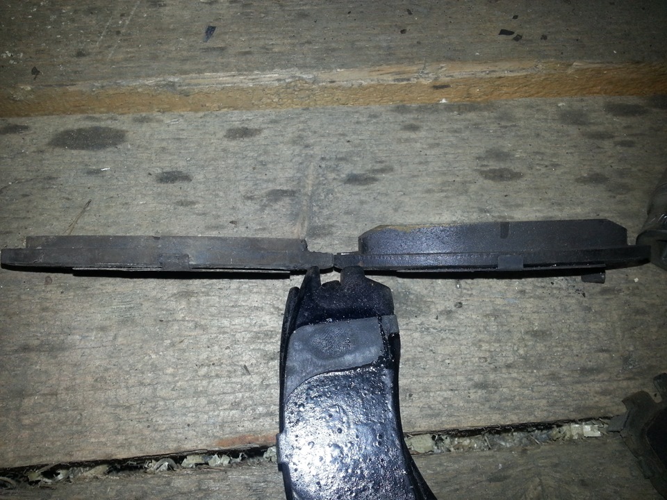

Снял с левой стороны- оказалось, что казалось. :) Износ, конечно, значительный, но могли-бы еще походить несколько месяцев. Раз уж разобрал, все равно решил поставить новый комплект. Новый условно, т.к. километров 200 колодки, все-таки, прошли, после чего я поставил более жесткие, предложенные мне директором АСТ на пробу.

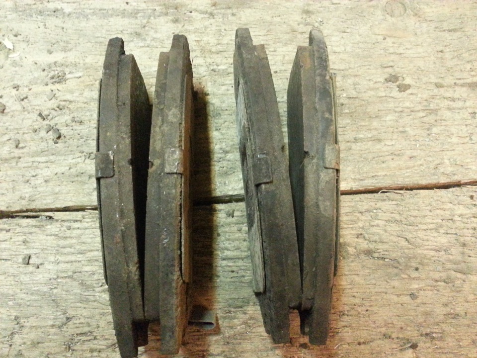

Сравним старую и новую:

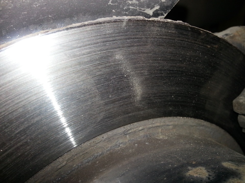

Диск не имеет выраженного износа и глубоких борозд:

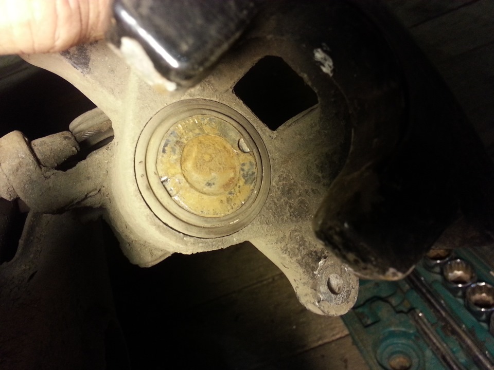

Пыльник поршня не имеет повреждений, после вкручивания поршня не пострадал. Вот, кстати, и пригодился мне самодельный ключик для вкручивания поршней, который я изготовил почти 2 года назад. В комментариях писали, что можно было использовать ключ от болгарки- знаете, я лучше буду пользоваться нормальным, подходящим инструментом, от обслуживания машины я стремлюсь получать такое-же удовольствие, как и от вождения:

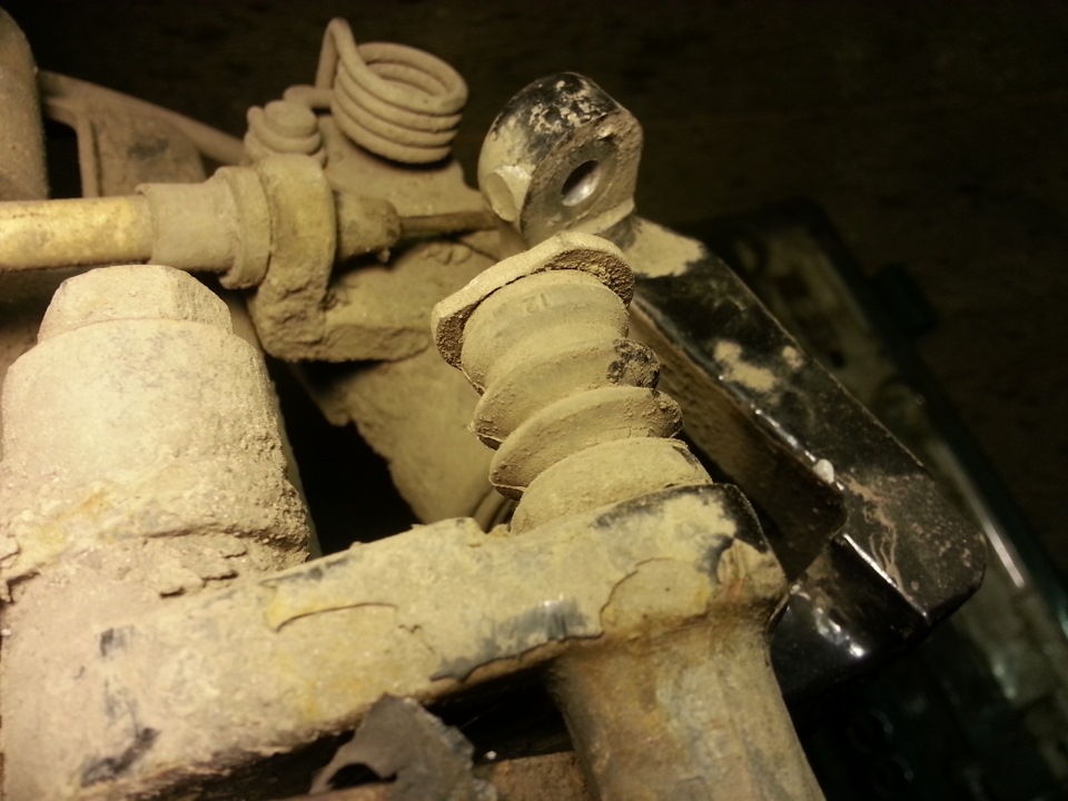

Чехлы пальцев также без нареканий:

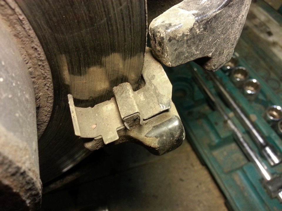

пластины, предотвращающие грохот колодок при езде, нержавеющие:

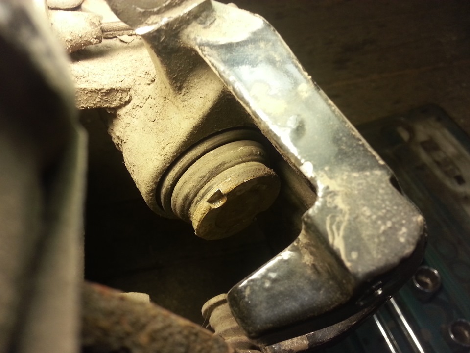

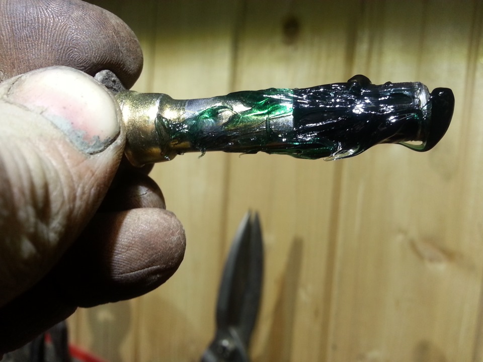

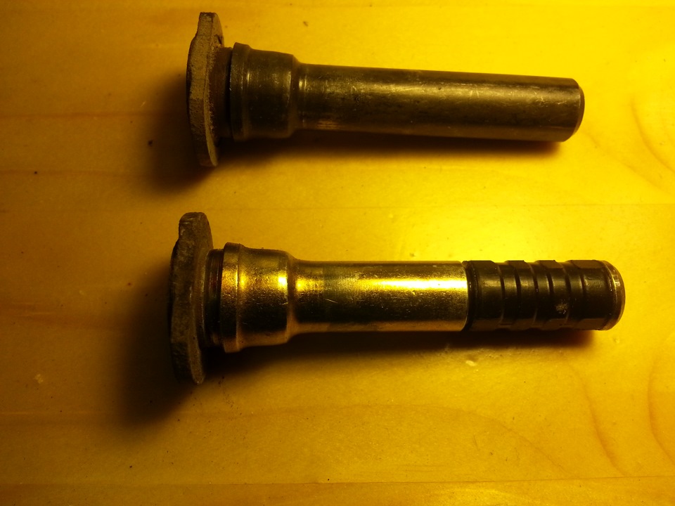

Пальцы суппорта без износа и коррозии. Штатная смазка не высохла, но я ее, все-таки, стер и смазал высокотемпературной смазкой для тормозных механизмов Permatex:

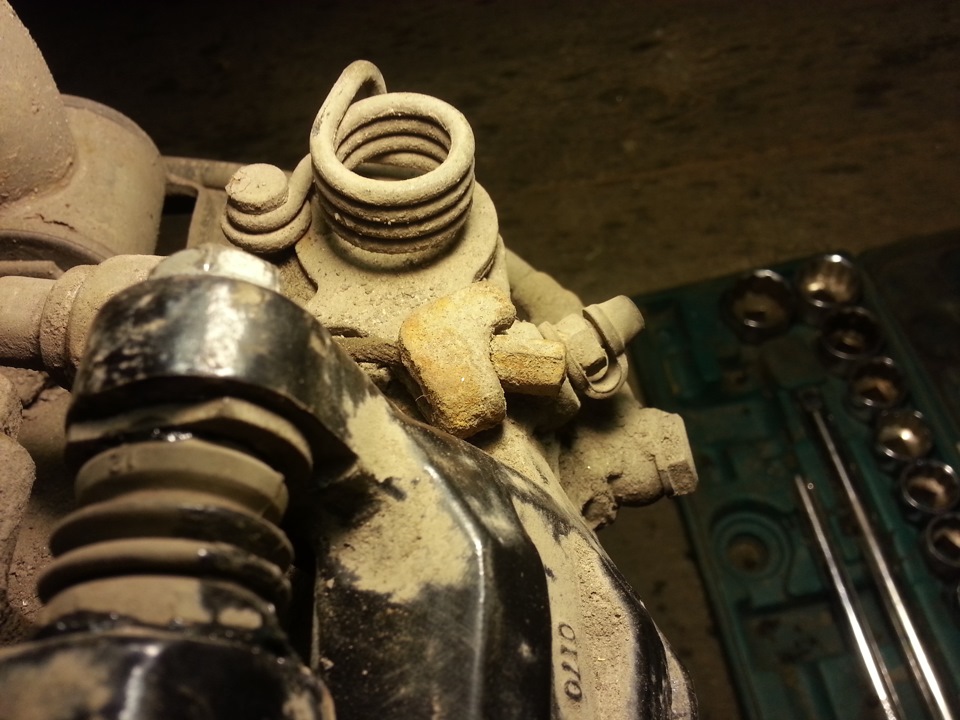

Единственная часть тормозов, подвергшаяся коррозии- скоба троса стояночного тормоза:

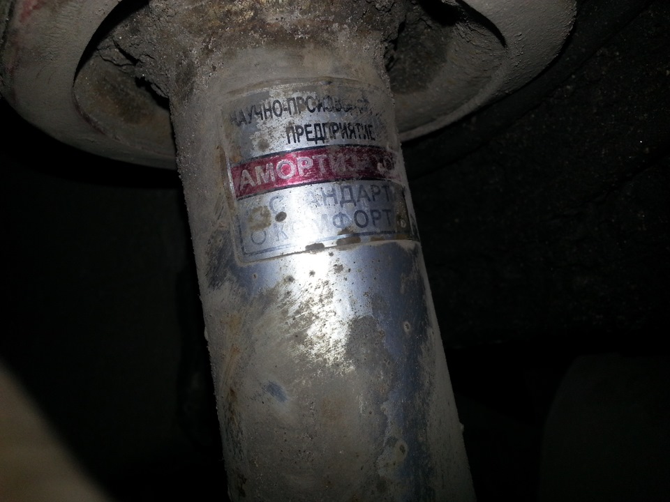

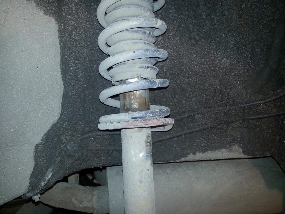

Проверил состояние амортизатора. Потеков нет, ничего подозрительного:
СС-20 установлены 98100 км назад, оказались очень живучи. Позапрошлой зимой, тестируя ЗДТ в НАМИ, проверяли и работу подвески- амортизаторы были на высоте. С тех пор ничего не изменилось в поведении автомобиля. Учитывая то, что амортизаторы еще и ремонтопригодны, не думаю, что буду их менять на что-то другое в обозримом будущем. Я, конечно, не раллист, большую часть пробега машина прошла по Москве и области с неплохими, в общем-то, дорогами, но были и серьезные испытания Пермским краем, Свердловской, Архангельской и Костромской областями. В Архангельской области, кстати, на 120 км/ч умудрились сбить ворону правой фарой. Ворона куда-то улетела, машина повреждений не получила. До сих пор с женой смеемся, когда вспоминаем этот случай. Вообще, поездка какая-то орнитоистребительная получилась- чуть ранее сбили двух мелких птиц.

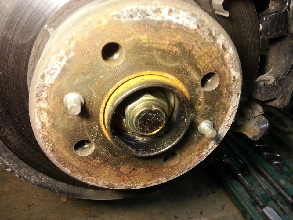

Ступица тоже в хорошем состоянии, крутится свободно и тихо, люфт не ощущается. Пробег ступиц- 73800 км:

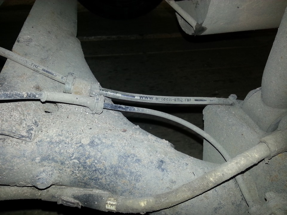

Тормозной шланг, трос стояночного тормоза, провод датчика АБС без нареканий. Также жив сайлентблок балки:

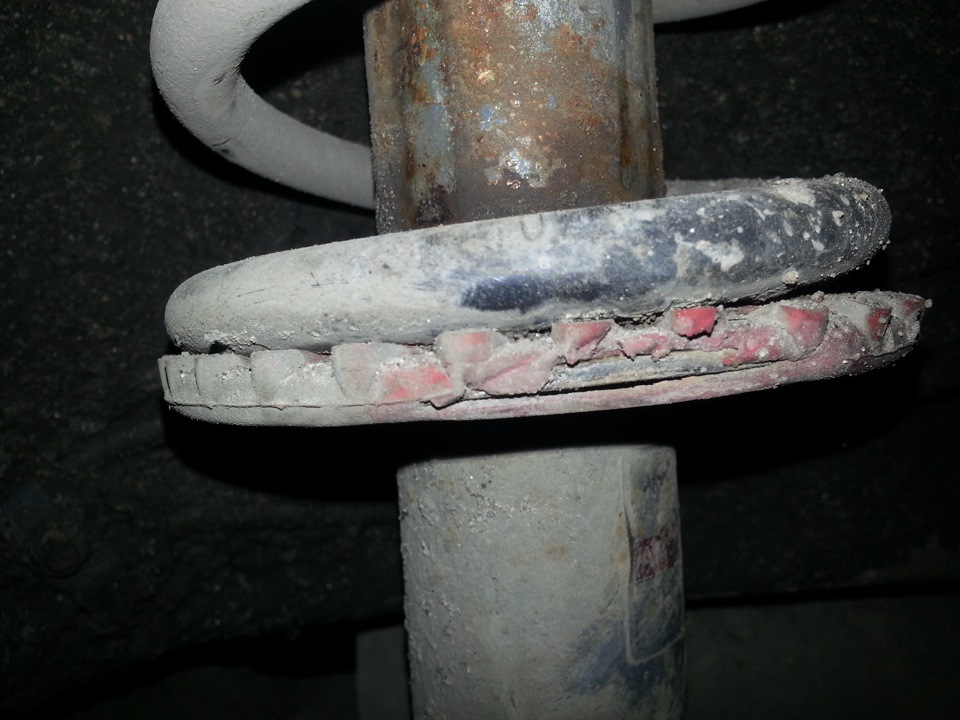

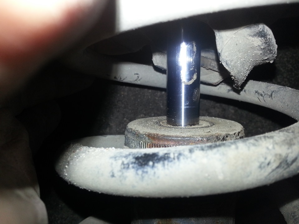

Шумоизолятор надорван сбоку, но его не выдавило, разбирать стойку для замены нецелесообразно:

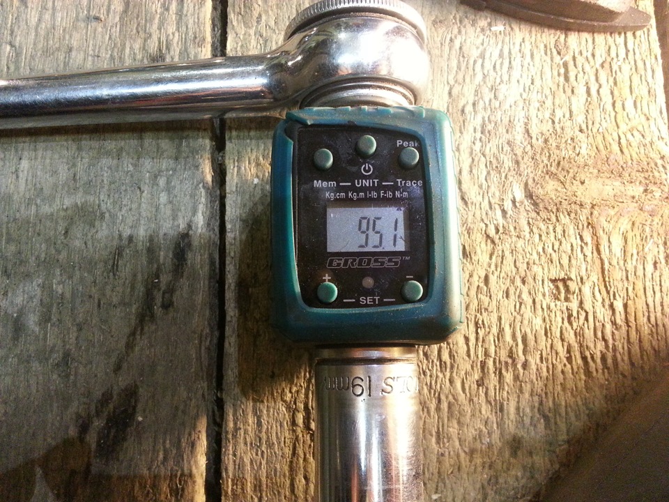

Разбирать узлы при ремонте пневмогайковертом, конечно, одно удовольствие, но вот собирается все вручную. Уродов из шиномонтажей, закручивающих колесные болты гайковертами, имеет смысл хоронить лицом вниз. Я контролирую момент затяжки динамометрическим адаптером, который довольно давно уже мне служит и очень мне нравится:

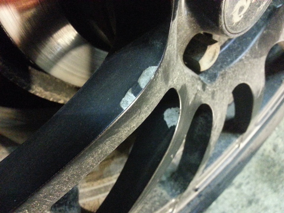

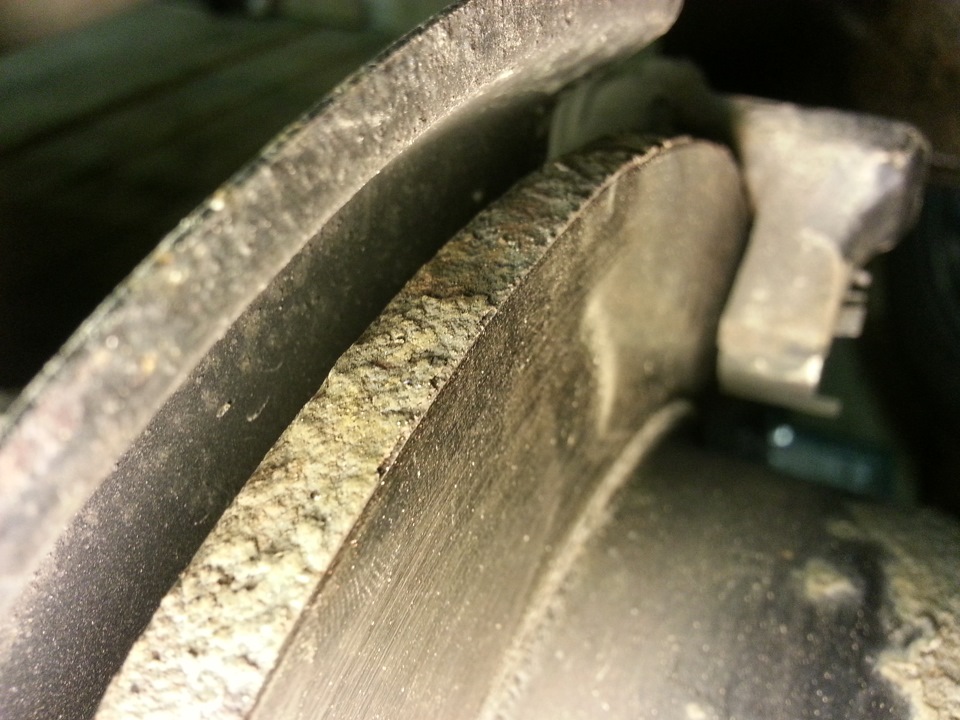

Износ колодок образцово-показательно равномерный, как и должно быть. Кто-то писал, когда я только поставил тормоза, что все закиснет нафиг после первой зимы, однако практика- критерий истины:
А вот диски Слик после зимы начали облезать, печалька:

Тоже купил как-то себе аналогичный динамометрический ключ…
У него 2 минуса — не берёт малые значения (не пищит, приходится просто смотреть на цЫфры). И не всегда подлезешь ;) А так да, отличная штука. И стоит дешевле динамометрической трещётки.
В отличие от шелчкового с диапазоном 40-200 Н*м (самый распространенный вариант), этот вообще хоть что-то показывает. Пищать до 40 он и не должен, т.к. его рабочий диапазон заявлен тоже от 40 до 200.
Это-то понятно, что пищать не должен :)
Но ты прав — меня тоже очень радует, что хотя бы показывает, выручал уже не раз, обязательный атрибут в инструментах

Можно ли поподробнее про этот динамометрический адаптер? По сравнению с динамометрическим ключом, точнее, или нет? По цене дороже или дешевле?
Был в пользовании Jonnesway щелчковый, когда купил этот, вставил в него Jonnesway, выставляя разные значения срабатывания, и сравнивал. Разброс что-то около 2-3 Н*м получился. Метрологически поверить ни тот, ни другой не было ни возможности, ни желания. Стоил года 3 назад 1800, сколько стоит сейчас-не в курсе. Внутри сплошной пруток, как на удлинителе воротка, с наклеенными тензорезисторами. Никакой механики, ломаться просто нечему.
