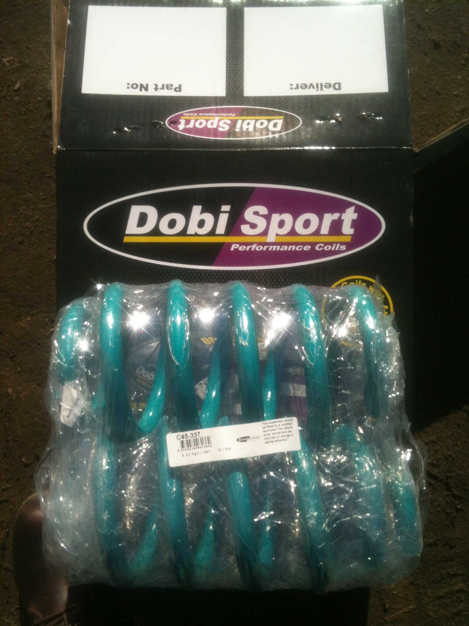

2. DOBINSON +30 мм www.dobinson.ru/cart/htdocs/4x4/niss-69.htm Стоимость пружин за комплект 7 000р, по кругу около 14 000р, аморов нет. Зачастую все в наличии, НО какой бы магазин Вы не нашли, наличие они все-равно уточняют у производителя/оф. представителя. Так то звоните сразу им.

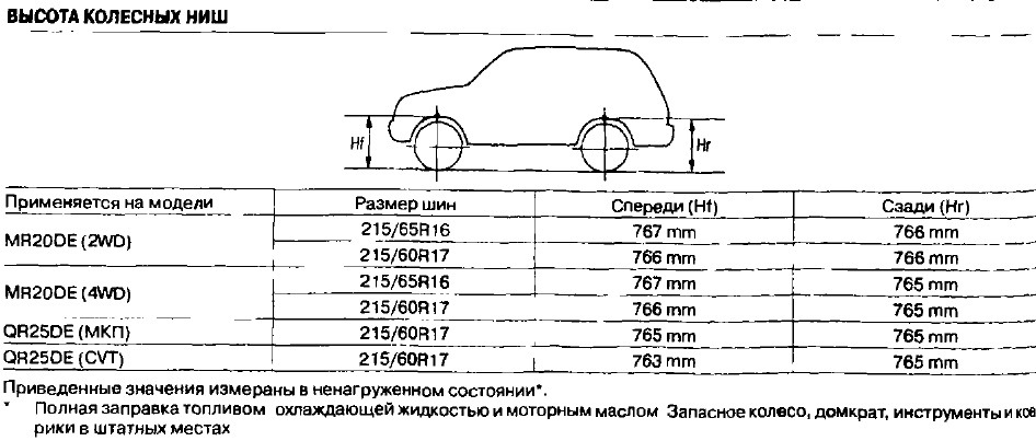

Родные параметры авто (за инфу спасибо Xitrij-japoshka www.drive2.ru/r/nissan/600463/ )

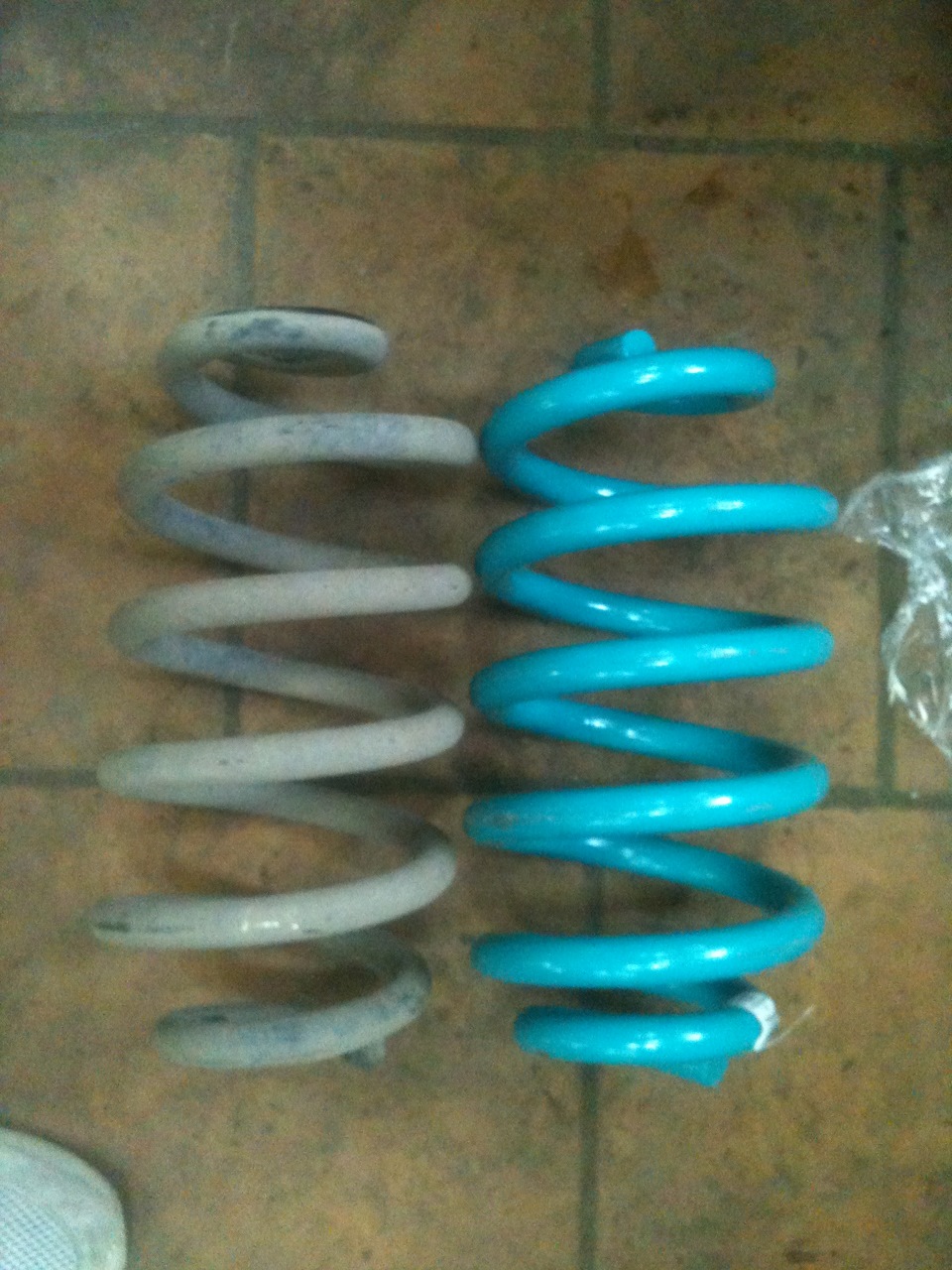

Собственно рассказывать особенно нечего. Смотрите сами:

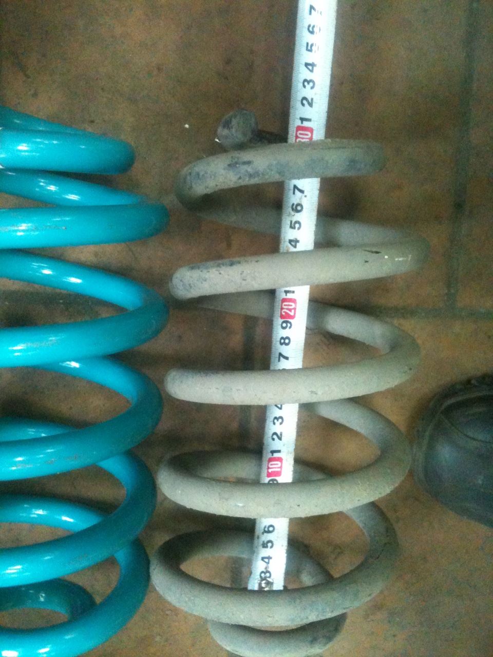

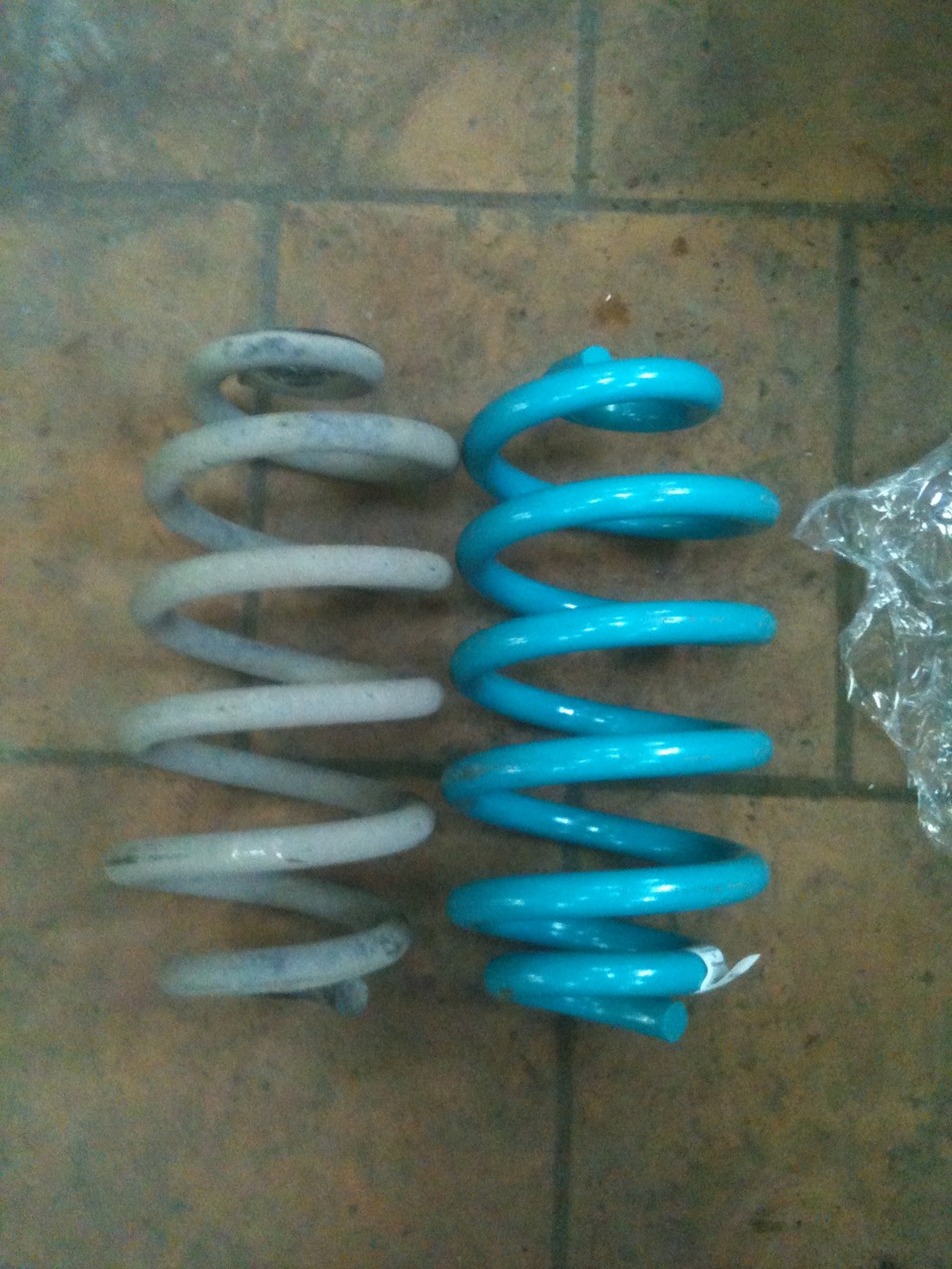

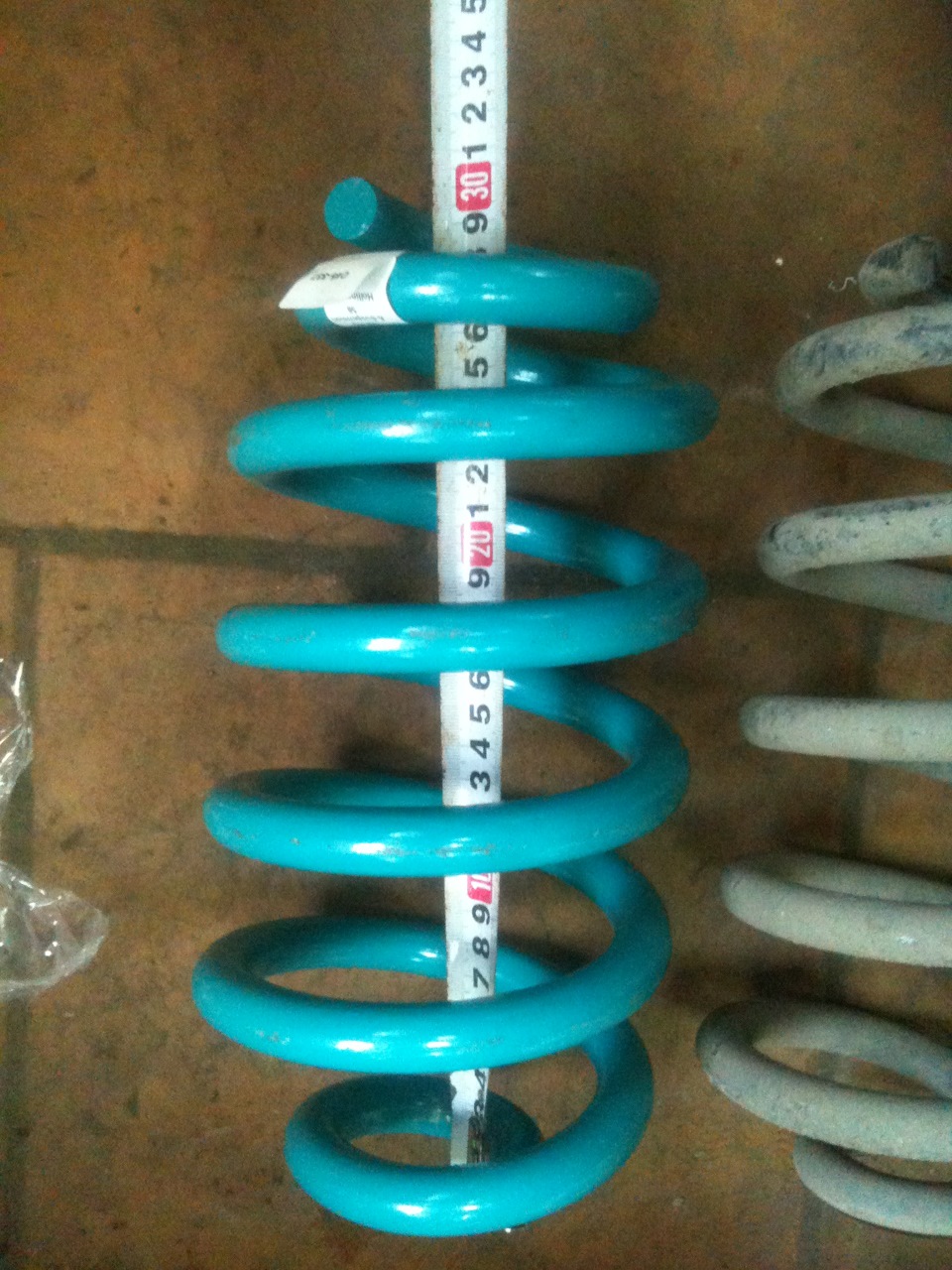

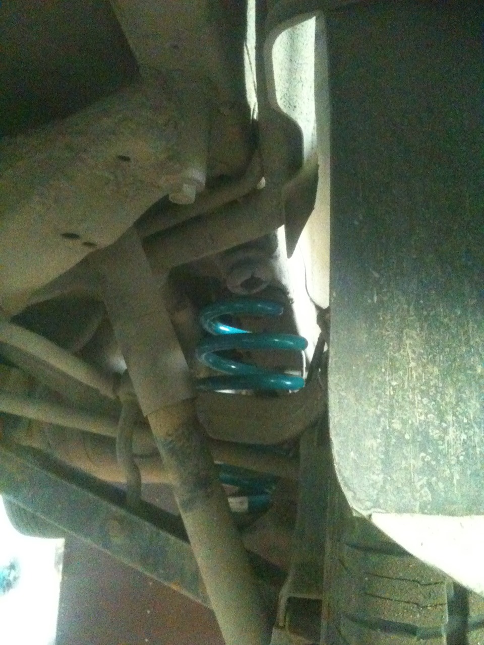

Визуально пружины одинаковые
Но наделе родные на 1 см длиннее
но засчет жесткости самих пружин и получаеся наш "ЛИФТ" )

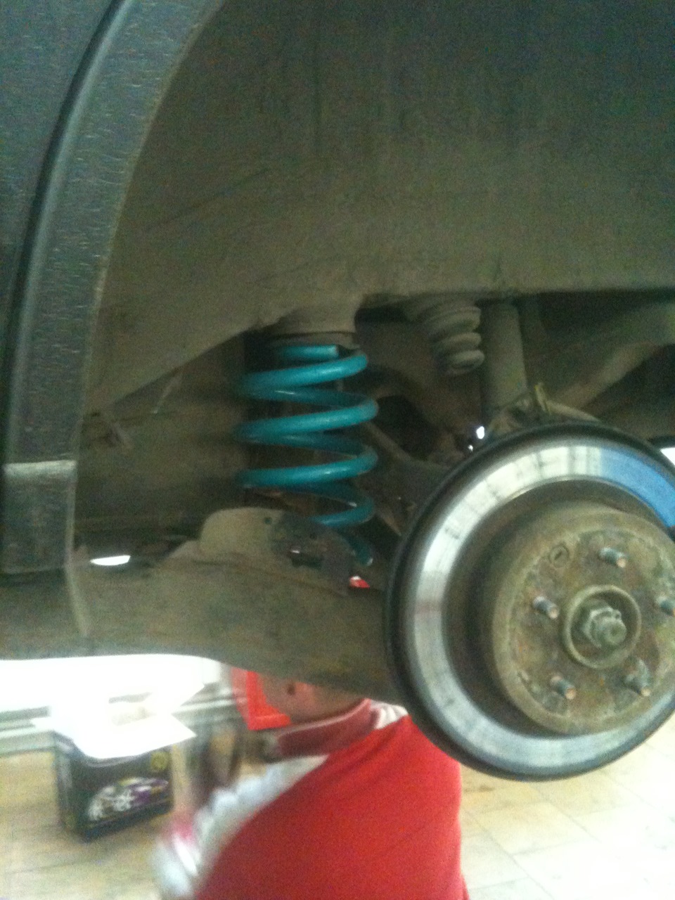

Установку делал в сервисе, так ямы у меня нет, а установить уж очень хотелось. Везде замена задних пружин мне озвучивали от 4 500-5200 р. Мне установили за 2 000р за 20 минут)

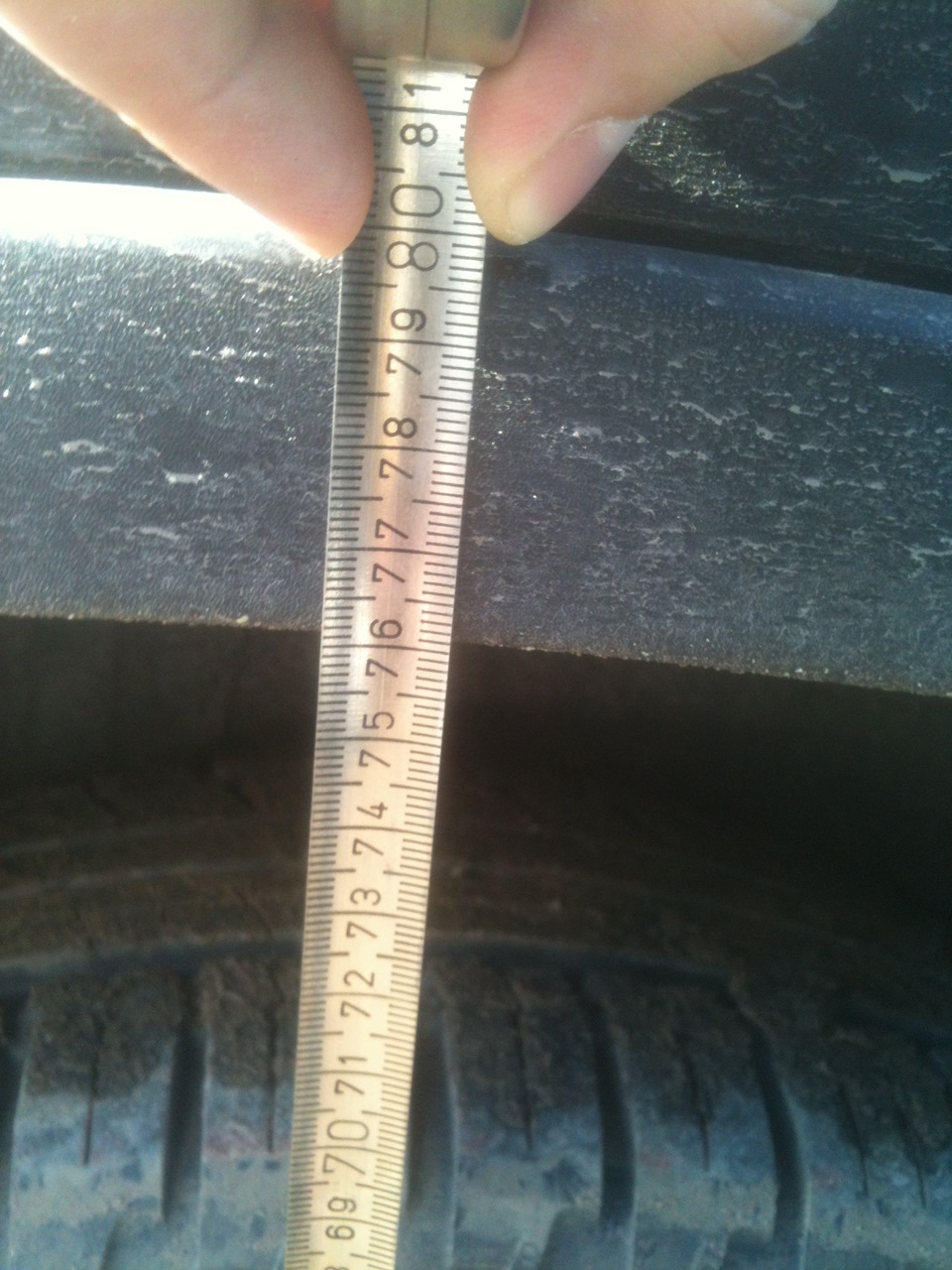

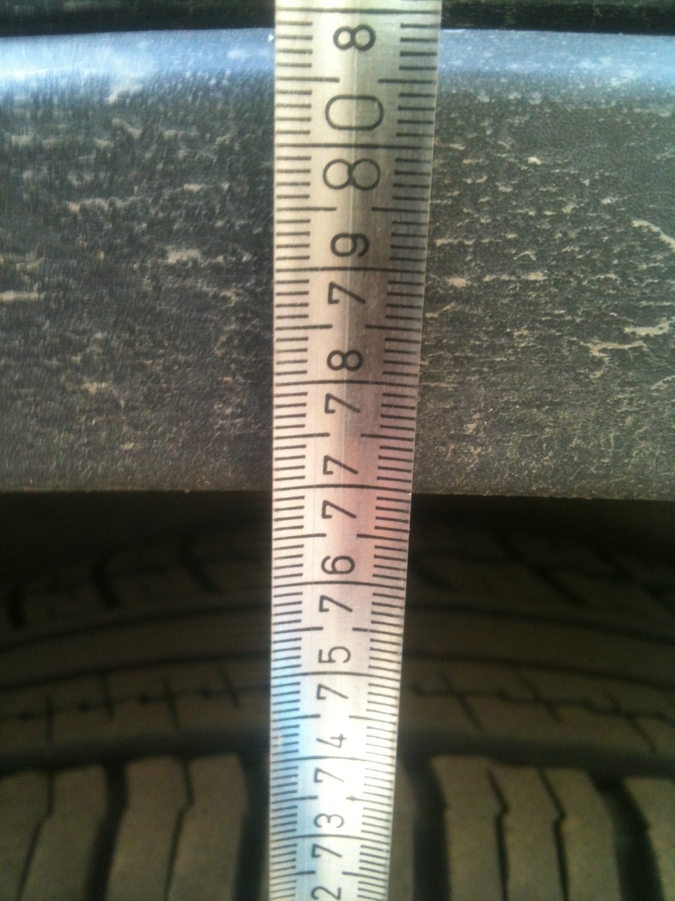

Собственно результат
Лифт всего 1 см, но аморы старые, поэтому при установке родных как раз +2см думаю и даст)
