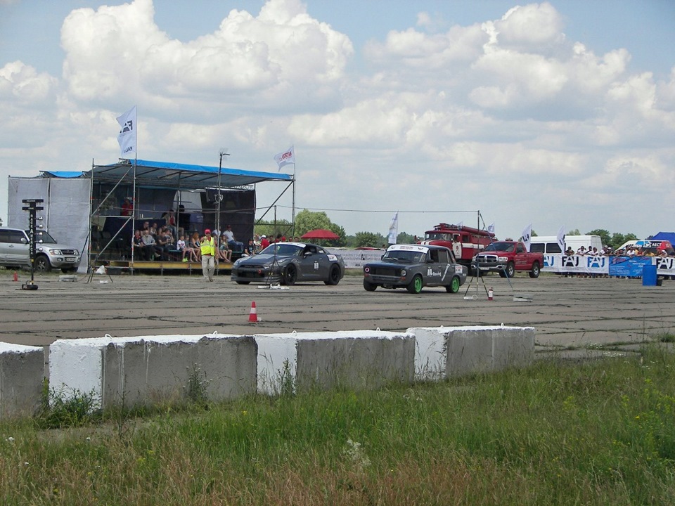

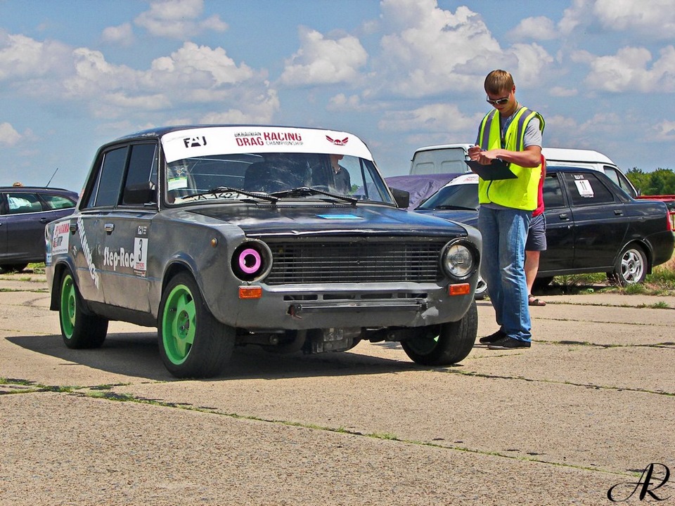

Первый драг на этом моторе, фиесту на 1.5 корпуса, зацепа нет, хоть и диф варен, на третей спидометер скачет (((
Этап Украины по драг-рейсингу г.Конотоп 2013 г.
время-14.7 (на газу)

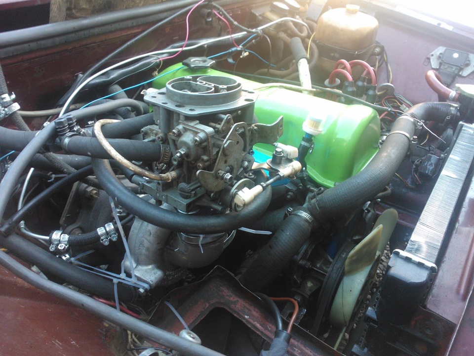

В чем смысл турбогаза, это простота регулировки подачи топлива ))) все зависит от разрежения, только настраиваешь давление на редукторе и все ))))

Все понял…значит перед пуском турбины стоит карб и турбина уже готовую смесь запускает в цилиндры или карб паралельно турбине ?
все как на компрессорах.
Сначала карб дает воздух, далее идет уже подводка газа, турбина создет розрежение, мембрана на редукторе газа открывается сильнее, и вся эта каша регулируется заслонкой воздуха в карбе)))
Интересная конструкция карба с турбиной. Но какой принцип работы? Турба дует напрямую в коллектор. А как устроен подвод карба ?
