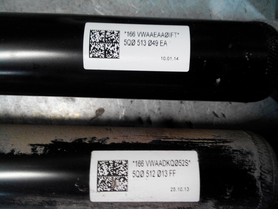

В мае начинается отзывная компания на задние амортизаторы. Мне уже поменяли. Буханье прошло. Стало намного тише и комфортнее. Фото с номерами АМО для 1.4
У меня машина 13 г.в. Судя по дате выпуска новых амортизаторов на модели 14 г.в. вполне могут ставить уже новые доработанные.
Немного уточню: на форумах народ пишет про стук правого или левого амо. Его официалы обычно меняли после прогона на вибростенде. Но ставили они точно такой же. Если с амортизаторами все нормально, то при проезде на малой скорости неровностей и ж/д переездов слышно неприятное буханье (кто-то может и привык к этому), которое раскатывается по всему авто. Особенно это заметно при проезде лежачих полицейских. Иногда амортизатор просто работает на отбой. Так быть не должно.
После замены стуки и буханье ушло и подвеска начала работать так, как ей и положено. Кстати уровень шума на большой скорости по не совсем гладким дорогам вроде тоже стал ниже. Иногда возникает ощущение что передняя подвеска громче работает (буду наблюдать).
После замены пройдено около 400 км. Амортизаторы приработались. От поездок начинаешь получать удовольствие. Домочадцы тоже оценили произошедшие изменения.
На мои жалобы по задней подвеске вопрос тоже начал решаться, но как то странно. Кароч, косяк признали сразу, но ограничились заменой только заднего левого. Есть ли толк, проверить не удалось, т.к. машину забирал с сервиса с друзьями. А когда сзади три пакса сидят вемом под 80 кг, то никаких буханий и не слышно.
Приехал к дилеру в начале апреля. Пожаловался на буханье. Записался на диагностику. Сказал им что могу каждую неделю к ним так ездить, пока они не начнут хоть что-то делать. Но все оказалось проще. Месяц подождал, пока со склада отгрузили и вуаля!

Вот те на. Оказывается замена на стойки от европодвески:
авто без ППД, хетчбек, 1.4 TSI CHPA, балка, МКПП
2UA, 1JA – стандартные амортизаторы
1K0412303B отбойник передний 70 мм
5Q0413023FH амортизатор передний
5Q0411105GH передняя пружина
5Q0511357F отбойник задний 133 мм
5Q0513049EA АМОРТИЗАТОР ЗАДНИЙ
5Q0511121AE пружина задняя
Видимо да. Если честно, то так обрадовался от привалившего счастья, что про остальные модификации а7 не спросил. Позвоните дилеру.
Отзыв только по 1.4?
Под машину залезть. Если гофра есть на амортизаторе, то можно поддомкратить, чтобы колесо было подвешено. Ближе к основанию будет наклеечка с номером.

Красавчик! Я в этом деле не особо бум бум, как посмотреть номер на амортах? Эти падонки у меня как бы в пластиковом чехле.
