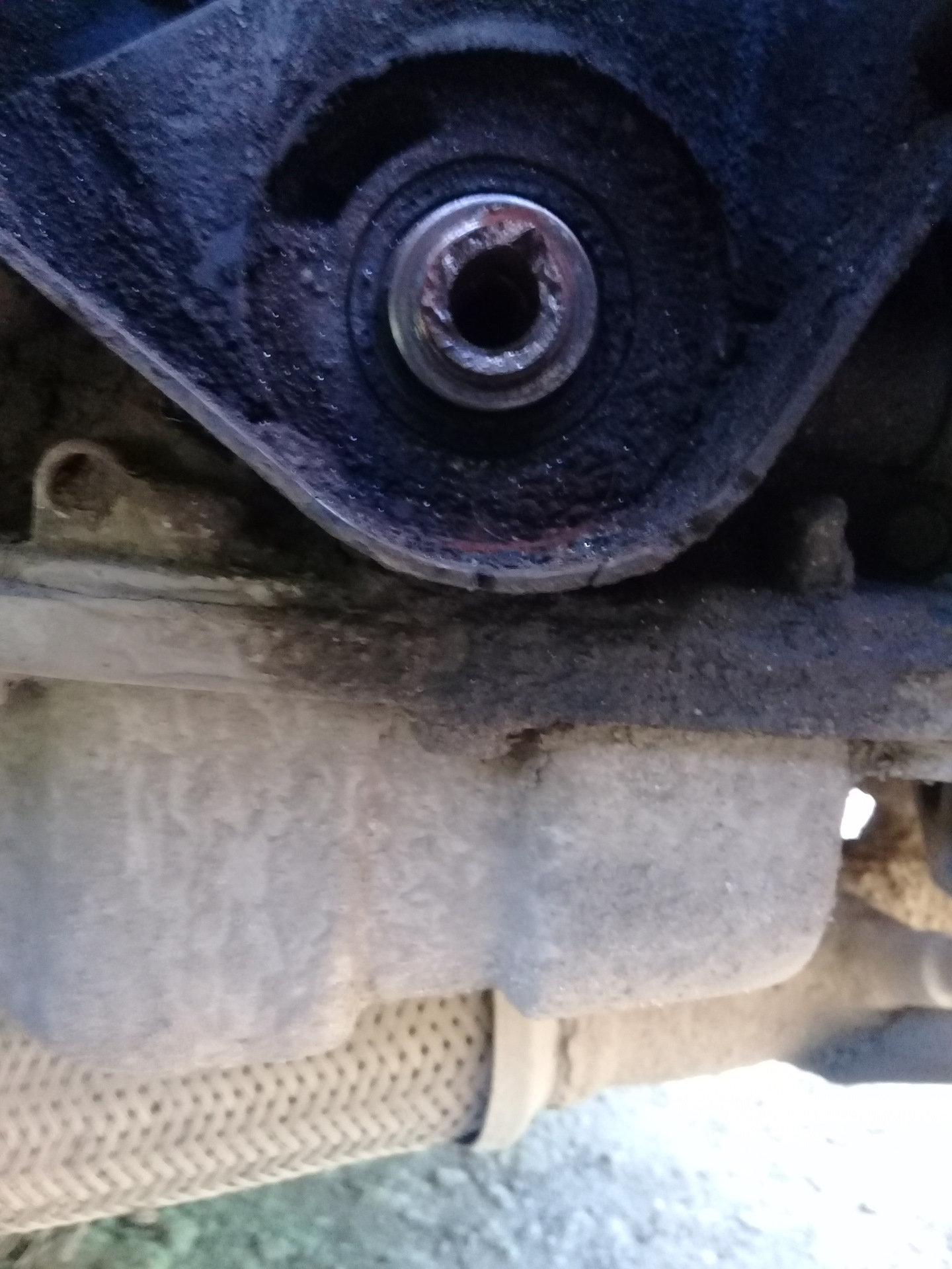

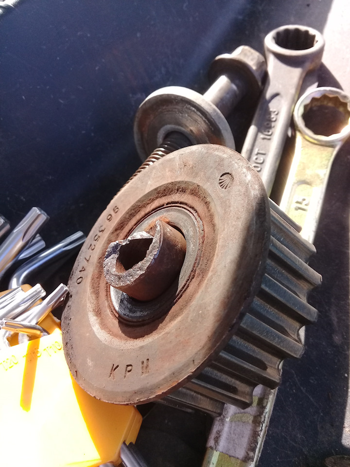

точь в точь . такое было у меня клапана остались целыми . думал заменю натяжной так как он скакал и издавал страшные звуки . а оказалось сурприз ( меняй колено .
это одно целое с коленвалом и нагрузка там не маленькая точно приварить не получится .по крайней мере все мотористы которым я такое озвучивал говорили .не занимайся херней

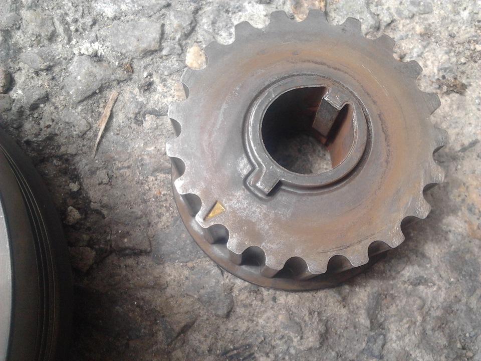

Тоже самое и у меня блин! А почему сожрало шлиц на месте стыка шкива и шестерни грм? Получается из-за недотяга болта? У меня еще подразбило внутри шестерни грм шлиц, который совмещается с хвостиком коленвала…
Попробовали затянуть по книге вроде 95 Нм и потом 30° так я думал что двигатель провернет))))) только не поняли как на АКПП фиксировать коленвал чтоб хорошо затянуть этот болт. Есть риск что при затяжке проскочит ремень на пару зубцов!
ремень грм не проскочит . от затяжки . я затягиваю машина стоит на земле с вывернутыми колесами включаю 5 тую и на ручник . и тяну до опупения . по поводу автомата не скажу га автомате еще недоводилось грм менять . всегда мешалки были .
И у меня случилась такая же ж. Друг, у как твои клапана не пострадали. Проблема в том что если клапана погнуло то мне экономически выгодней заменить двигло. Нашел за 30-40 двигатель с навесным. плюс перекинуть 15 руб. А если чинить старый то Колено 10 + 15 (работа), и не известно сколько за клапана (если пострадали). Как проверить, не снимая бошки?
У тебя то вообще прямо обломило…Смотрю и плачу как так то :( Молодец что сам всё делаешь, нах…уй эти шарашкины конторы, где людей берут хз откуда. И денег за ремонт просят бешеные !
У меня тоже треснул насок колен вала и грешу на механиков которые мне до этого меняли комплект ГРМ, я после их ремонта отъездил максимум 10 тысяч и обрыв ремня. И так два раза, но уже у других тоже самое получилось. И сук.а не один не сказал что у меня насок треснул, после чего следущий ремонт делал сам, но колено так и не поменял, как то ещё езжу на нём…Купил комплект грм, вкладыши новую шестерёнку поставил всё на место и протянул динамиком 90 н.м ! Просто мне кажется, что у меня он не ломается до конца из за того что не кручу двигло до предела, а максимум до 4.5 тысяч. Вот с мужиками разговаривал, говорят не проблема ставь всё на место и тяни как по книге и всё будет ок. А кто то говорит скидывай её на…й :) Жалко мне её очень! Вот как то так)))))
а зачем скидывать?машинка оч хорошая и ремонтопригодная.заменить колено сложностей особых не составляет.а продать машину из за лопнутого колена я считаю глупо.

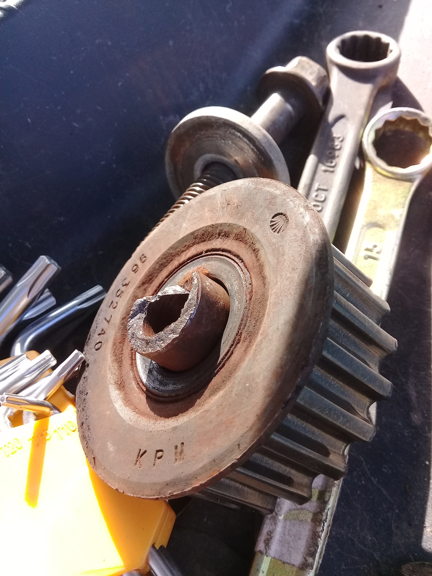

Такое же горе меня постигло…Вечером беда случилась, думал просто шпонку оборвало.А сегодня с утра прочитал что у тебя колено обломало, потом в гараж приехал и сняв шкиф, оказалось тоже облом. По ходу еще и клапана загнуло.Батя говорит дешевле двигло заменить.Нашел у нас продают 1.6.Думаю на него свой 1.4 заменить
да уж .не повезло тебе. у меня хоть клапана целые остались.и коленвал я б/ушный поставил .если нашел двиг 1,6 по вменяемым деньгам то лучше его и ставь .
Скинули сегодня голову, впуск целые, а выпуск подмяты. Нашел блок 1.6 и решили с батей клапаны выпускные поменять и свою голову оставить.Блок за 15 нормальный ценник? Просто целиком по 25 звонил узнавал.А за 20 где нашел, там уже продали
Печаль, да. У меня такая же фигня была на Вектре C16N. Перед эти вал точил и поэтому грешил на трещину вдоль шпоночного гнезда ну и с последствиями… Про причину недотяга не знал. Неужели? Тогда "респект" сборщикам моего двигла, правда давно это было…
видимо или перетянут был в первый раз когда менял грм . а во второй раз скорее всего недотянул . хотя когда откручивал шкив он не так легко и открутился . проголосило вчера оч много народу . пока тихо.
голова в идеале валы без задиров .фотка со снтой крышкой сделана сразу после снятия крышки . прокладка под клапанной крышкой отходила 130 тык.нафото видно небольшие подтеки в свечные колодцы на 3 и 4 цилиндрах.колено тоже в идеале было:( вкладыши что новые.единственный косяк залегли маслосъемные кольца.но я их на ночь оставил киснуть в бензе.
Сочувствую. Похоже действительно немного ньютонометров на шкиве недотянул. Загляни в эту тему: www.lacetti-club.ru/vb_fo…thread.php?t=75595&page=2 Машинки из ваших краев вижу часто, может найдешь кого, кто заберет тебе запчасти, движок посвежее сделаешь.
судя по съеденой шпонке и ямке на шкиву, был недо затянут. Если ты не делал целеноправлено смешение шкива, знаю так механически делают ранее зажиганее для газа, но лучше програмно.
у меня нет газа. после замены грм проезал 20 тык и случилась ьела .когла откручивал шкив. он был затянут прилично. может в прошлый раз когда менял грм перетянул его и он лопнул .х его знает .но я двиг все время кручу до отстрела вот может и не выдержал.
да я один хозяин . до этого трабла с коленвалом. коробка и двиг с машины не снимались . прокладку клапанной крышки менял 1 раз на 55 тык и теперь после сборки двигла второй раз поменяю . эта прокладка прошла 130 тык и начало малехо сопливить в 3 и 4 котел . сцепа еще родная и фередо на ней в норме а вот пружыны болтаются что в погремушке .но если б не разобрал двиг оно еще тыков 50 отходило . а может и того по больше .корзина в отличном состоянии менять ее небуду . выжимной шуршит но не течет .завтра возьму в гараж норм фотик пофотаю деталюги .
самый цирк что сначала начал тарахтеть натяжной грм потом обломало сам натяжной механизм . я 2 дня кое как откатал и с утра решил заменить натяжной ролик грм. открутил натяжной ролик снял ремень и тут шестерня с куском тупо вывалилась . клапана целые .
да повезло очень сильно что клапана не загнулись . пробег двигла 180 тык. ему еще работать и работать а тут подарок . за одно диск сцепы поменяю так как пружины там как в погремушке . тарахтят. и выжимной .за одно махну. так как все еще стоит родное с завода
аккуратно походу ездишь, при обломленном колене, не провернуло и не побило поршневую… думаю просто качество самого колена такое было, т.е. заводской брак могли поставить…
может и заводской брак. а может и не дотянул болт на шкиве.когда менял грм.тут уже факт на лицо. на счет аккуратно езжу. я б не сказал .так как у меня двиг всегда находится в красной зоне. тахометра.
при вскрытии обнаружено: залегли маслосъемные кольца вафли диску сцепы . и выжимному . гбц рассухарим . поменяем мандовошки и притрем клапанчуки все равно уже все снято

у меня 20 когда клацнул . это болт шкива не был хорошо затянут
У меня акпп затягивал как мог стопорил как смог раз уже откручивался но обошлось. Сейчас болт открутился от руки.
ну у меня кпп простая но я тогда провтыкал и не дотянул (( как результат 3 недели без машины и -150 уе на то время

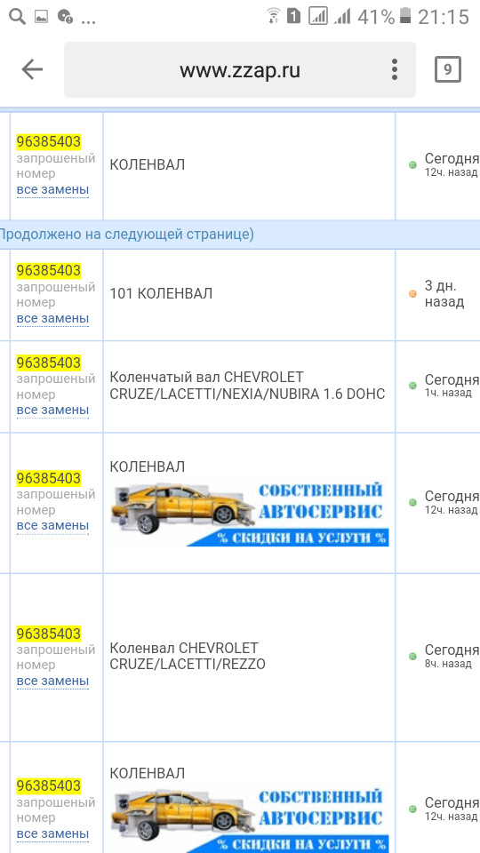

сколько тысяч после замены грм ?

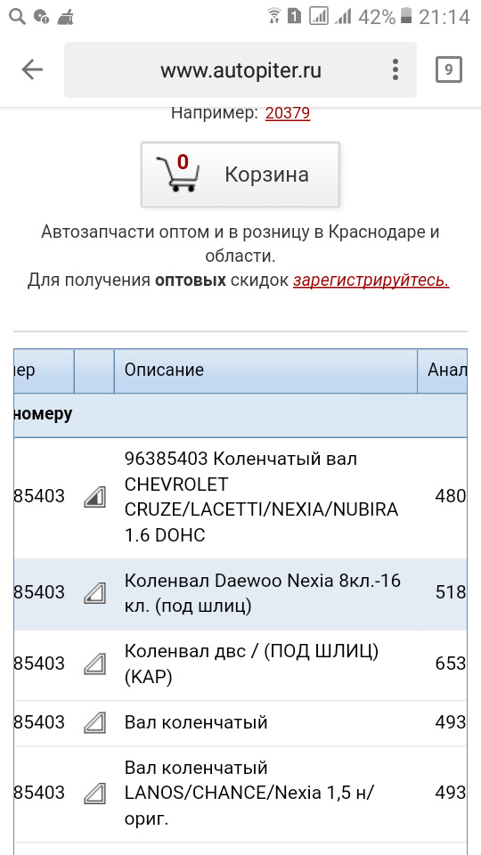

96385403 а что это за номер у них цена значительно разная
пишет что 1,5 двиг

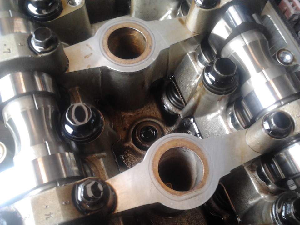

клапана живые ?
Еще не чего не разбирал снял ремень немножко ах… растроился и больше не чего не делал.
если не сама заглохла. то возможно клапана целые

Подскожите пожалуйста с чего подходит колено? Случилось тоже самое и сломался один в один
с лачетти или с авео 1,6 вот кат номера 96336263, 96958863, 96348865.
Спасибо
Legazoid
А в чем разница в артикулах
поисковик выдал
недотяг болта . я теперь когда меняю грм себе знакомым затягиваю болт 1,5 метровым воротком чтоб не было больше такой беды .

Мда, неприятность. Сочувствую. На р/валах нет выточек (на последних шейках особенно)? Как они себя чувствуют?

Это я так понимаю и клапана загнуло?
тогда можно сказать что повезло еще…

клапана целые. я до гаража доехал нормально .решил ролик грм поменять так как он тарахтеть начал . снял и тут меня ожидал сурприз
Ну это думаю не так страшно, нежели еще плюс перебор ка гбц. Удачи в восстановлении, слежу внимательно!
а причина облома?
вероятнее всего недотянул шкив . хотя после замены грм проехал 20 тык.
Сочуствую, а почему он лопнул?
скорее всего недотянут был шкив
Та да, не красиво получается((
Печалька(
да обидно что колено в идеале . а теперь его только на металолом .
самое печальное(
та да. завтра поеду искать коленвал, прокладушки, сальники, сцепу, и прочую сопутствующую лабуду
на денюшку и не малую попал ты(
ориентировочно в 2000 тыс грн планирую влезть
на разборке будешь затариваться?
ну да новое колено 1800 грн а б/у 600грн . а прокладушки и сальники новые куплю
ну да, колено больно дорого будет)
