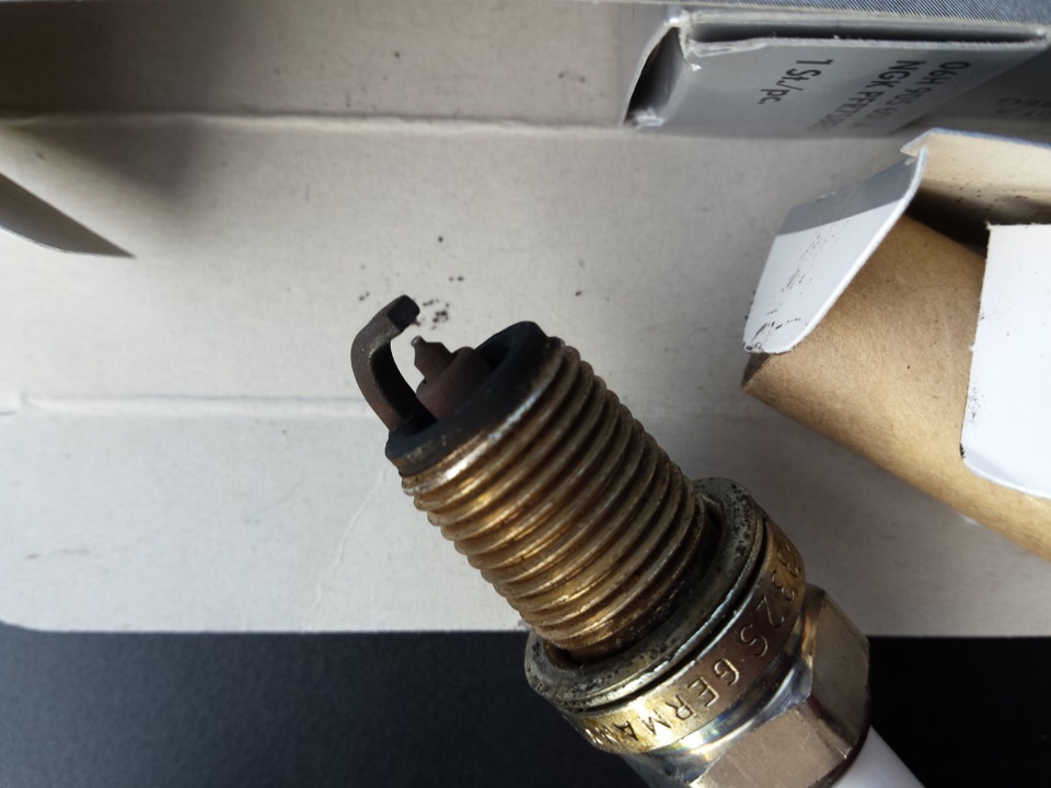

Дорогие друзья и клиенты,
За последнее время было уже несколько случаев, когда клиенты либо приезжали на прошивку на убитых свечах, либо ставили свечи, не подходящие к данному типу автомобиля. Всё это проявлялось в безумных мучениях по настройке этих машин, затем поисках проблем и лишь потом выяснялось, что "гранаты не той системы".
На прошлой неделе было как раз два характерных случая:
— Citroen DS3 с убитыми свечами Bosch, хотя рекомендованные производителем NGK
— Tiguan с более-менее живыми свечами того же Bosch, но тоже не те, что "с завода"
В первом случае машина уже очень сильно настроенная, плюс увеличенная турбина — как результат, откаты почти по всему диапазону WOT. Замена свечей решила проблему на корню, фото старого хлама скорее всего не найду сейчас. На нормальных свечах машина "повалила", так как углы стали именно такими, как были в прошивке.
Во втором случае машина полностью стоковая, и проблема была лишь на оборотах 4000+ Откаты, естественно, росли в арифметической прогрессии и на 6000+ уже действительно сильно выше нормы. Замена свечей на рекомендованные производителм также решила проблему на 100%, в результате ни одного отката в режиме WOT не смотря на высокую температуру на впуске.
Какие выводы я вас прошу из этого сделать:
1. Следите за состоянием свечей регулярно.
2. Не ставьте "посоветованные друзьями" свечи, если не уверенны в реально замеренных результатах.
Что и где смотреть по данной проблеме:
1. Откаты по зажиганию в режиме WOT от 4000 и до отсечки (на тех прошивках, где нет "загрубления" ДД)
2. Пропуски зажигания в этом же режиме и диапазоне
3. Состояние самих свечей (это занимает 5-10 минут при любом уровне подготовки)
Ниже фото старых свечей снятых с VW Tiguan на фоне коробки из-под новых, родных свечей.
И хотя сами свечи ещё не "смертельно плохи" — результат на выходе просто драматический (((
Пожалуйста, рекомендуйте данный пост коллегам, не стоит пренебрегать самым простым и важным в машине. Ну, и хорошего всем буста без откатов!

Они лучше скажут, что прошивка слетела.Зачем им свечи менять.
Да уж! Бензин у нас еще козел… от него быстро свечи можно вшатать. Еще точно знаю что надо иногда прям сильно давать просраться машине чтобы свечи вышли на самоочищение! Вот на ген3 не знаю какие свечи взять, пробег к 50 подходит… на чипе под 98 откаты имеются
У меня авто 12 года. По вину бьется 06H 905 611 бош на экзисте. А если просто выбрать по мотору, то выдает и бош и нжк 06H 905 601 A. Есть ли разница или просто в разное время разный поставщик на конвеер? И можно ли поставить нжк 1675 как заменитель и что будет лучше?
Вот точно в таком же состоянии прибывали мои стоковые боши на 28000 (фото в бж)…
Поставил ик22 по рекомендации человека, которому склонен верить в этом вопросе.
Не стоит ждать 28,000 км вина любом типе свечей. И тем более их надо регулярно проверять.
Согласен. В свечах ли проблема, или в бензине ?..

Свечи 2667 на самом деле не подходят на мотор TSI хотя бы потому что они длиннее стоковых или IK22 (который к слову по хар-кам идеально подходят на наш мотор). Если взять 2667 и сток, то увидим, что 2667 другого размера и соответственно глубже погружается в камеру при вкручивании, что не есть хорошо! Я их выкинул (хоть и были в идеальном состоянии за 15000 пробега) и поставил Denso IK22.
Алилуйя, хоть кто-то замерил размеры ))) надо всё-таки написать статью про смесеобразование и поджиг смеси ))) чтобы люди хоть чего-то начали понимать в современных двигателях.
Ну в свое время эта NGKонизация была как эпидемия, все писалисьи ставили только их на ТСИ и все было вроде бы хорошо…однако не найдя эти свечи в каталоге как даже рекомендованные, задумались…я купил ИК22, сравнил размеры…вобщем 2667 улетели на помойку.
CTPOH
Более того, у 2667 сопротивление большое (5 Ом) если не ошибаюсь. Поэтому вероятность выхода из строя катушек очень велика. У меня тоже стоят ИК22.
у ik22 и vk22 по каталогу такое же сопротивление как у 2667
Что за каталог? Кидай сюда, посмотрим.

tiguan stage 2, поставил рекомендованные Апр свечи NGK BKR7EIX 2667, рекомендованные как более "холодные".посмотрим
У меня тоже именно они стоят надо вытащить глянуть

В чем может быть причина откатов в диапазоне 3000-5000 об. откаты 3градуса к 5000- 0.8 ? Свечи новые, катушки новые. Лог снимался на 4й передаче. Авто ФВ Пассат 1.8ТСИ чип.
Причина в прошивке или топливе. На 4000 идёт максимальный буст, поэтому там должны быть максимальные откаты. В принципе -3 градуса — это норма для отжатой прошивки, так что сильно переживать не стоит.
Правда следует учесть, что некоторые производители прошивок меняют уровень детонации и датчик может показывать заниженные значения. В таком случае это уже будет ближе к пределу разумных значений.
Спасибо за ответ. Но дело в том что откаты 3гр на 3000 на 4000 откаты 1.5гр А максимальный буст уже гдето на 3200. дует 1.26 бара.
А турбина стоковая? Если стоковая — то конечно раньше дует.
Но всё равноу ровень откатов в норме, если прошивка честно их показывает.
а сколько пробег у сего "тигуана", если не секрет?
80,000
только какая разница, какой пробег?
проблема-то была именно в свечах, а не в машине.
судя по фото очевидно, что в свечах, я и не спорю)… если он свечи менял, то у меня большое удивление вызывает их состояние… на моем стареньком ситро за 60 000 они от "коробочных" практически не отличались, а тут… он что? мазут в бак заливает?
