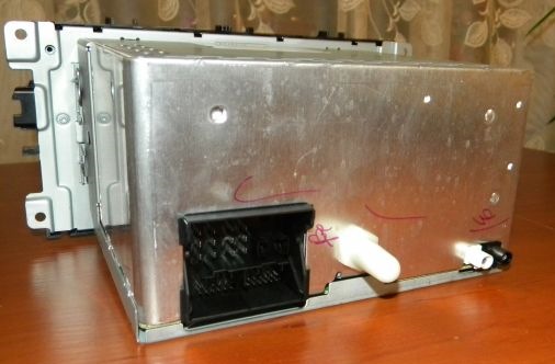

Собственно попалась на барахолке по сходной цене рестайлинговая модель самой обычной магнитолы которая ставится на Ford Mondeo. Основных отличий два: первое — черный цвет, у меня черная консоль а магнитола серебристая, и второе — поддержка MP3, хотя и слушаю в основном радио, но бывает в поездках, где не ловит, включил диск и не нужно постоянно ловить "волну".
Отличия оказались не только в этом, но и в техническом плане подключения. Дорестайловая модель имеет антенный вход в формате ISO, а рестайловая модель сменила вход на Fakra, дополнительно разделив его на два: первый FM — без питания, пассивная антенна, и второй AM+FM — с питанием, активная антенна.
В итоге на ebay был куплен разъем Fakra Female to ISO Female, делая шаг вперед, а вдруг придется подключать активную антенну, в добавок был куплен Fakra Female to DIN Female, в итоге в посылку был положен еще и подарок.
Разбор консоли, для доступа к магнитоле, не вызвал проблем, снимаем накладку кулисы МКПП, снимаем оправку подстаканников, снимаем накладку нижнюю, в районе пепельницы откручиваем два шурупа под Torx, вверху снимаем два треугольника под ними еще пара шурупов.
Опытным путем установлено, радио играет при подключению к любому входу антенны, но поиск станций происходит только при подключению к белому (с питанием) входу.
