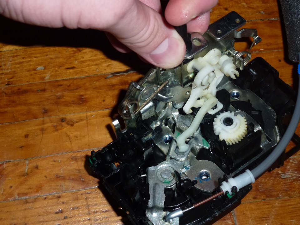

Всем привет. Зимой столкнулся с неисправностью замка пассажирской двери (задней левой), пришлось заменить родной замок на исправный замок с разборки. После этого пытался свой неисправный замок вскрыть, но неудачно — не поддавался ларчик. Вчера случайно наткнулся на пост на форуме владельцев Ниссан Теана, где описан поэтапн опроцесс разборки теановского замка, который очень похож на наш, нотовский, и решил повторить попытку вскрытия уже потрепанного любопытными зубами-отвертками-пассатижами бедняги.

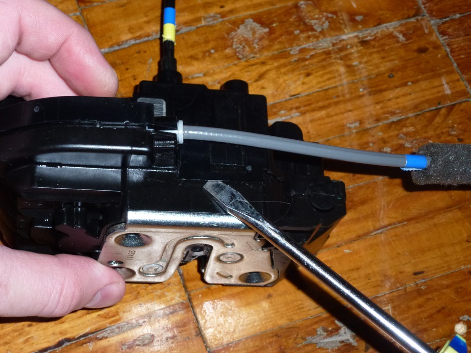

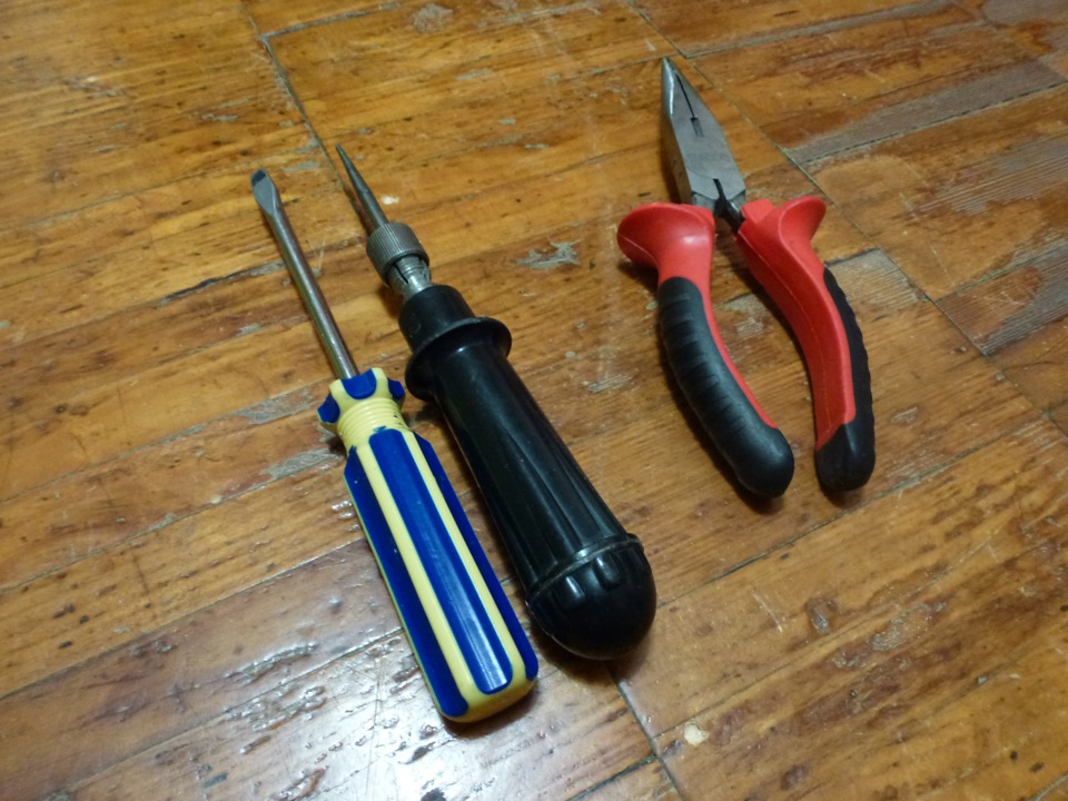

Для вскрытия пациента потребуется следующий инструмент: отвертка с плоским шлицом, шило и пассатижи.

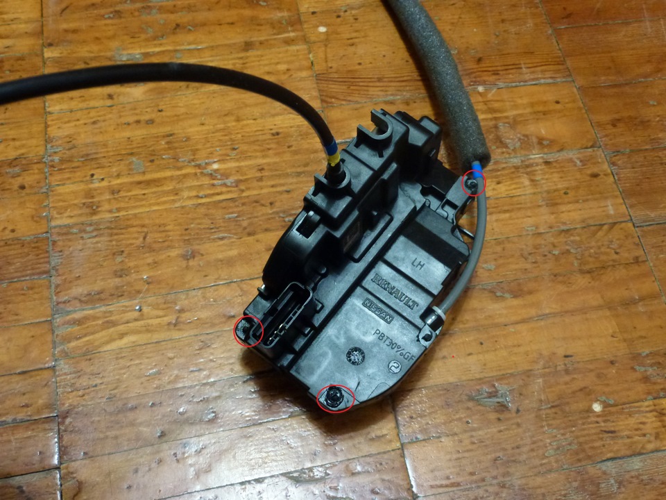

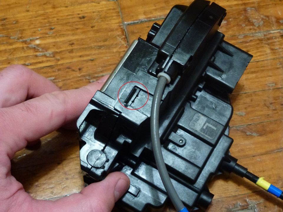

Собственно на чем держится крышка замка: на паяных штырьках (которые легко расковыриваются ножом или отверткой и особой преграды не составляют)
на тоненьких пластиковых защелках, которые можно легко обломать, если применять силу
(у меня уже парочка из них отсутствует)

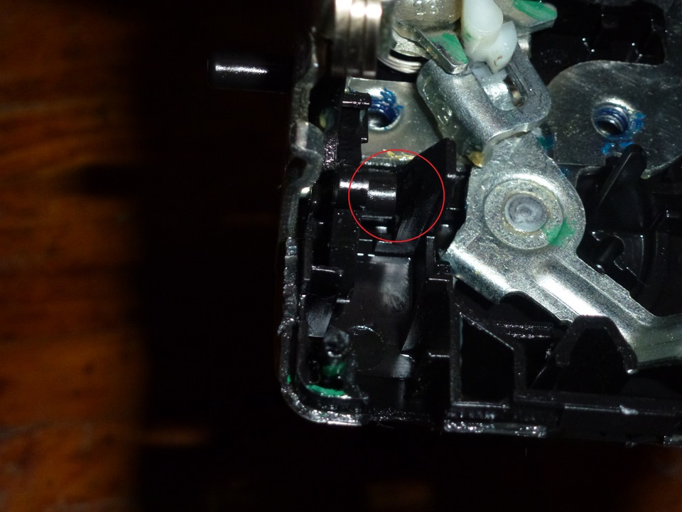

так же корпус удерживается двумя штырьками
на левом держатся основные шестеренки, на правом вращается child-lock.

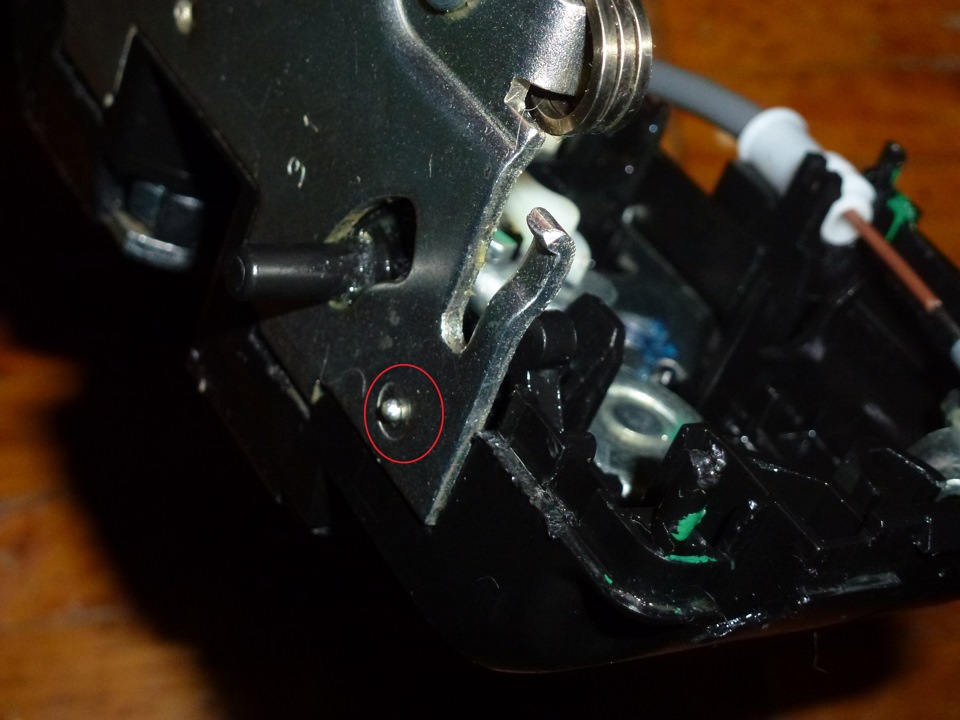

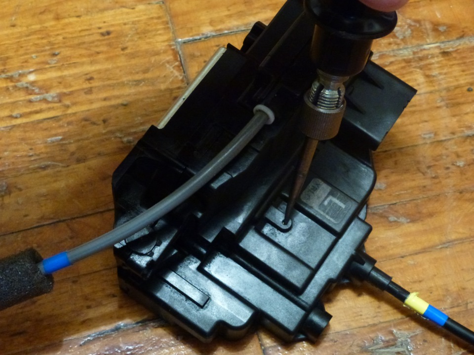

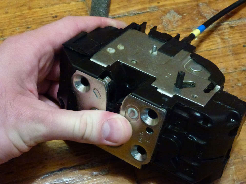

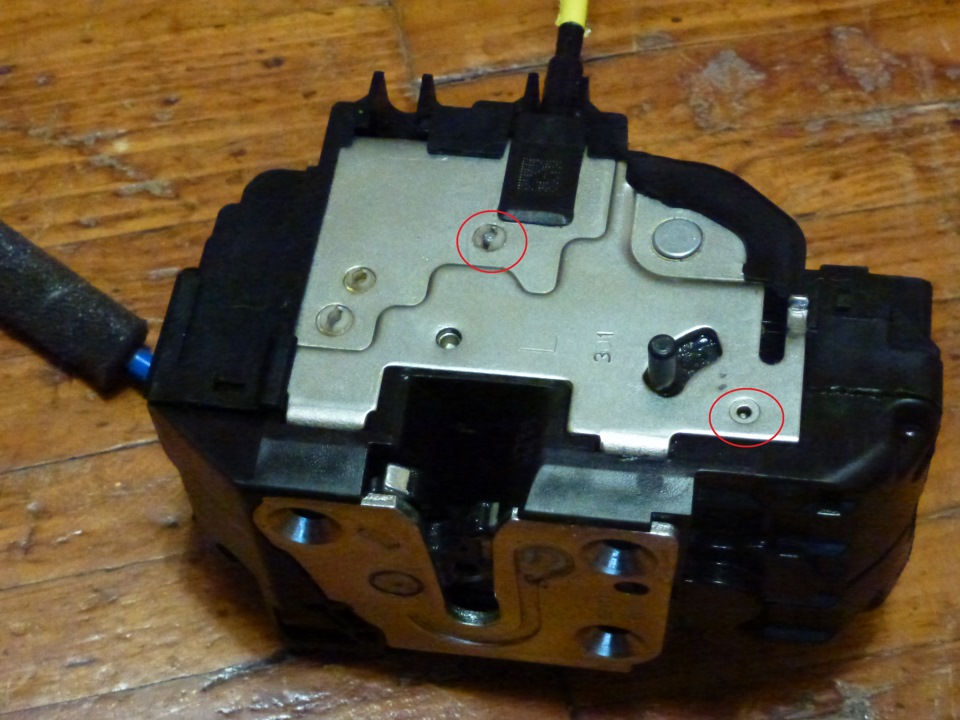

Чтобы снять крышку замка необходимо: расковырять паяные штырьки, выдавить с обратной стороны штырь, на котором держатся основные шестерни, шилом
и вытащить его на 5-6 мм из корпуса при помощи пассатиж
(ни в коем случае не стоит вытаскивать его полностью, иначе потом долго придется собирать механизм).
Штырек, на котором вращается child-lock вынуть не получится, именно он создаст сопротивление при снятии крышки, но опасаться не стоит, не сломается. Не применяя лишних усилий, отгибаем защелки
, и, вставив лезвие отвертки в щель между крышками замка, раскрываем его.

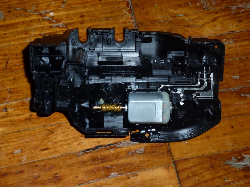

На отсоединенной крышке крепится электродвигатель
(при сборе замка, движок должен находится в этой крышке).

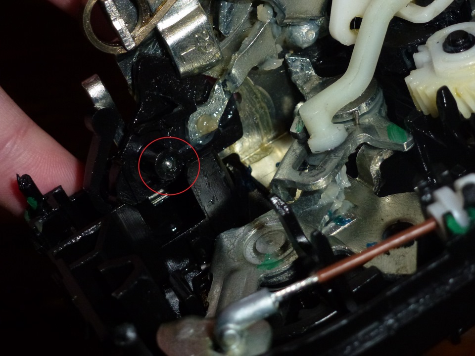

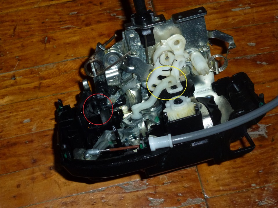

Так выглядит механизм замка
красным выделен механизм child-lock, который выскочил в результате вскрытия со штатного места, и желтым-та часть механизма, состоящая из шестеренок, которая так же может нарушить свою конструкцию в результате небрежного подхода (на фото представлено штатное состояние этих шестерен).

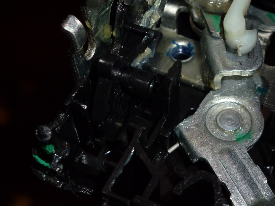

Сразу позаботимся о том, чтобы бес проблемно собрать замок в рабочее состояние. Для этого необходимо немного вытащить (выдавить отверткой, например) вал child-lock
и установить выскочивший "крючок" этого блокиратора на штатное место

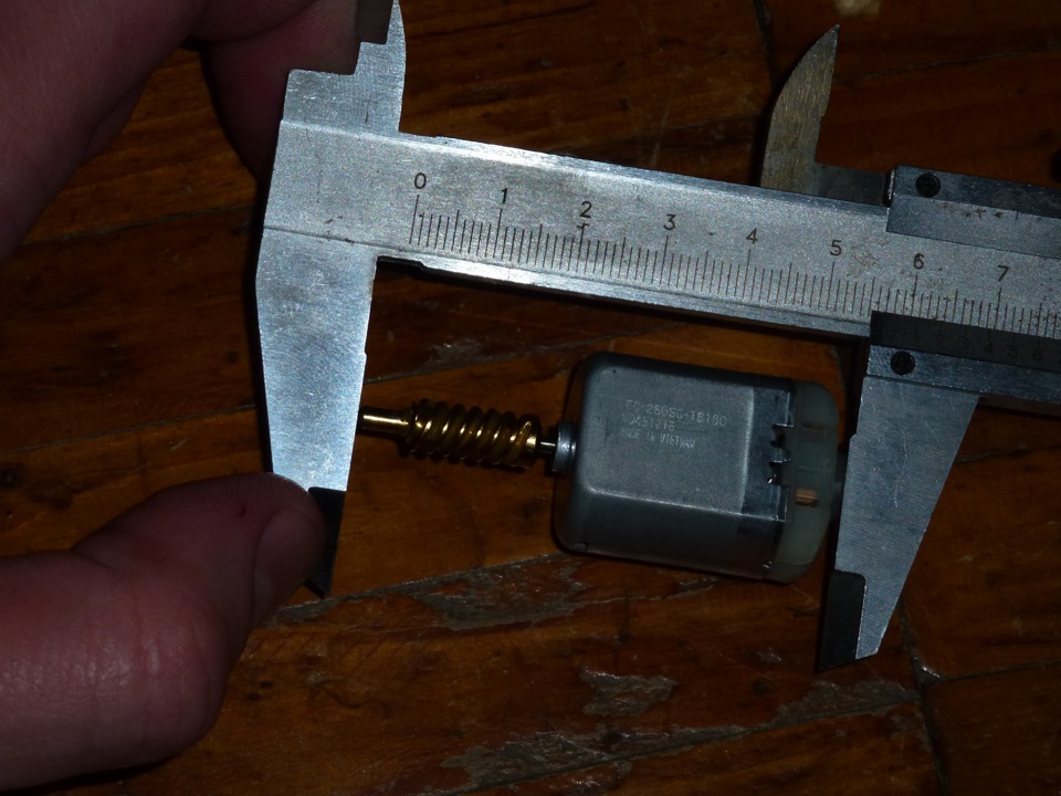

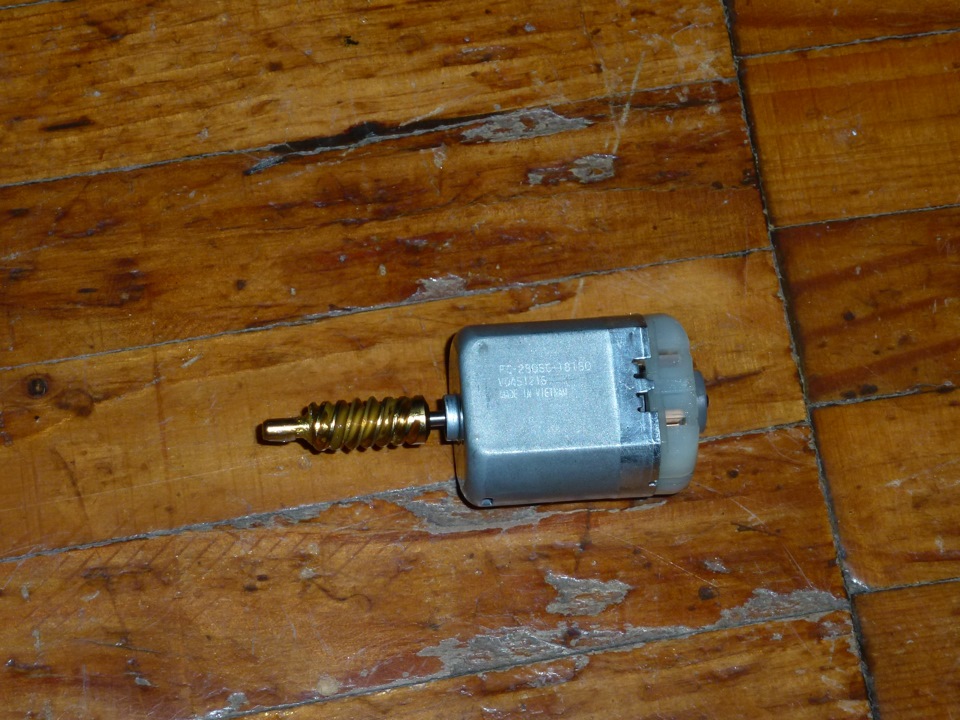

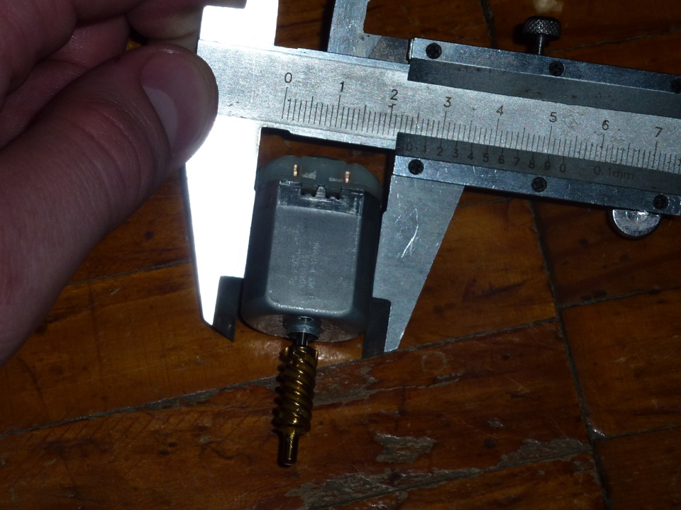

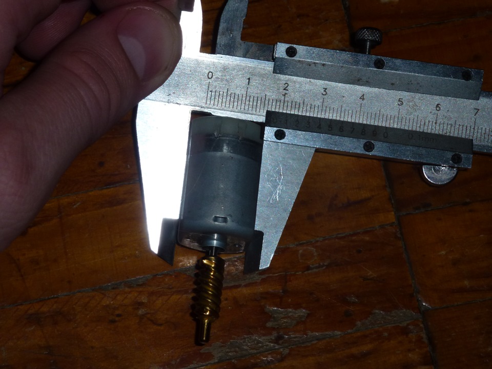

Чаще всего неисправность возникает по электрической части, как я понимаю-либо перегорает движок, либо засоряется изнутри смазкой, которая мешает хорошему контакту щеток. Движок разбирается элементарно-для этого просто необходимо снять его крышку, предварительно отогнув 4 маленьких усика, которые удерживают пластиковую крышку на корпусе статора. Дальше спиртом или другой агрессивной жидкостью и щеткой прочистить внутренности движка от смазки и собрать.
Ниже выкладываю видео, на котором запечатлена работа механизма и электрической части замка (движок запитан от блока питания с напряжением 12 В и переключателем меняю его полярность)
Собирается весь механизм в обратном порядке, только в конце, после сборки корпуса необходимо утопить штырьки в штатное положение
PS. источник вдохновения на разборку
