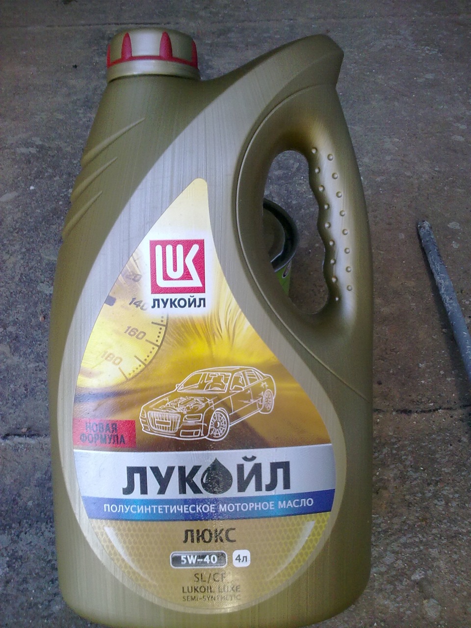

Чтобы мотору было легче крутиться при зимнем запуске приобрел маслице Лукойл п/с с индексом 5W40, вместо летних 10W40. Фильтр был приобретен для ТО 1, но тогда в последний момент купил другой в Автовазовской упаковке. Естественно масло покупал с условием, что дадут копию сертификата, заверенную печатью фирменной АЗС. Конечно на всякий пожарный случай я таким образом решил себя подстраховать, да и отношение к такому требовательному клиенту более ответственное. Мне выдали карту Лукойла для бонусов, чтобы задобрить меня. С каждых 50 рублей 1 руб. идет на карту.

Кстати на фото есть 2 ведра отработки. Там где фильтр-с мотора, а где нет фильтра с КПП. Спецмально положил черные штаны, чтобы Вы оценили глубину черного))) Показатель черноты совсем не плохой знак. Черное масло означает, что масло работает и моющие присадки моют двигатель. Наглядно убедюсь в этом, когда на ТО-2 откроют клапанную крышку.
Наверное правильно я сделал, что заменил масло на половине срока, а не стал ездить 12 тысяч между первым и вторым ТО. КПП тоже говорит спасибо, за то, что из нее слили минералку. Советую вам также поступать, а не мучить двигатель и КПП!
