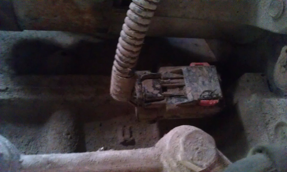

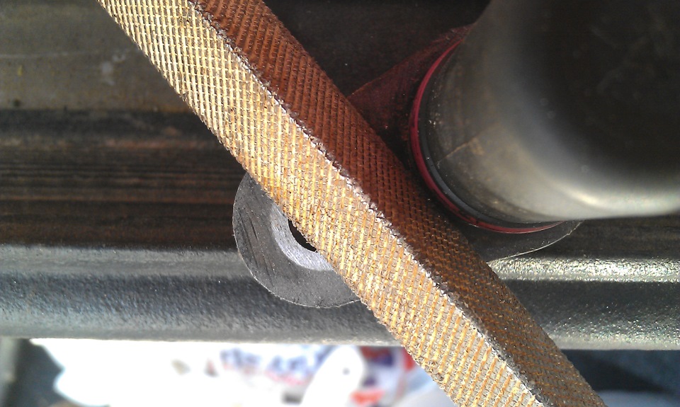

сегодня жара 27 градусов и пока ехал с работы бесконечные толчки и крик БК "ошибка 336" меня откровенно достал! проблема выскакивала зимой и вот сейчас когда жарко, но сегодня это был просто ужас, ехать было не возможно. приехав домой решил все таки залезть найти этот гребанный датчик. оказалось все не так сложно, заехал левым колесом на бордюр, залез под авто, нашел его по проводу идущему под стартер, открутилось все легко с помощью маленького воротка и головки на 8. заметил что датчик откровенно немного болтался в седле, хотя болт был закручен. сняв его доработал площадку посадки напильником, сняв около миллиметра всякого говна, на фишке подогнул контакты чтоб плотнее было и забрызгал ВДшкой. собрал все на место, завтра будем проверять.

Уважаемый, не подскажешь как снять фишку?
Нужно вытащить красный язычок и фишка слезет? Или нет ?
Сдвинуть в сторонку красную хернюшку до упора
Спасибо.
спасибо
привет а в каком месте он находиться?
на самой первой фотке видно его хорошо, сверху горизонтально виден стартер
а толчки прошли после чистки датчика?
толчки стали проявляться реже после указанной процедуры, однако после замены датчика они пропали совсем
