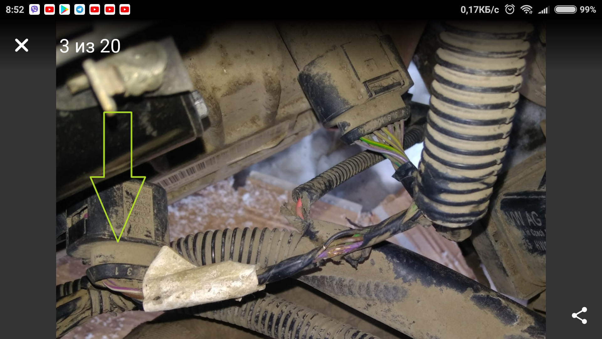

Приезжаю за город, в дом к родителям жены. И тут она начинает опять лягаться, аки взбешенная лошадь. Но не тут то было, еще повоюем!, у меня с собой ноутбук и программа вася-диагност. Начинаю понимать, что логики нет в глюках, значит это не "железо", а что-то в электрической части.
Подтыкаю диагностику и тут же высвечивается ошибка. Попалась родная:
Странно, что ошибка не высвечивалась на панели приборов, и проявилась только километр назад. "А до этого где была, она что думала ?"

Подключил ещё раз диагностику и проверил уже параметры коробки. Стало понятно, что датчик либо видит обороты, либо не видит. Причем именно на холостом ходу, как только повышаются обороты то всё в порядке.
Делаем вывод — датчик простой магнитный, при повышении оборотов растёт напряжение, значить когда оно маленько, то не может "пробить" в нужное место.
Первое, что было решено сделать — проверить всю проводку к датчику. С трудом нашел схемы, где расположен этот датчик, сходил проверил. Ничего не видно, надо снимать аккумулятор и вытряхивать всю проводку.
Скидываю мозги у коробки и выдвигаюсь в сторону гаража. Только поехал и опять пинки, выпрыгиваю из машины, капот вверх — в слепую шевелю жгут коробку и провода к датчикам. И о чудо, машина едет как ни в чем ни бывало. По пути ещё раз прихожу к выводу, что где-то проблема с проводкой.

Перетерлись три провода к датчику G182. Очень странно, в том месте идёт только изолента, а прямо поперек жгута идёт провод к втягивающему стартера. Вот они то за долгое время и "натерли друг другу бока". Все починял, изолировал каждый провод, изолировал весь жгут и упрятал в заводскую гофру, от греха подальше переложил провод к генератору и закрепил там все хомутами.
Глубоко выдохнув, ведь проблема решена. Под конец скинул все ошибки диагностикой, проверил параметры работы двс и коробки.

Как установили где потертость?
У меня аналогичная проблема возникает при влажной погоде или если машина стояла (более недели).
Подключил диагностику, увидел ошибку по датчику.
Потом нашел схему где он расположен.
Открыл капот и начал копать в том направлении и нашел.
Проводка была оголена или пришлось доставать из пластмассового кожуха?
фото погляди
там всё видно
